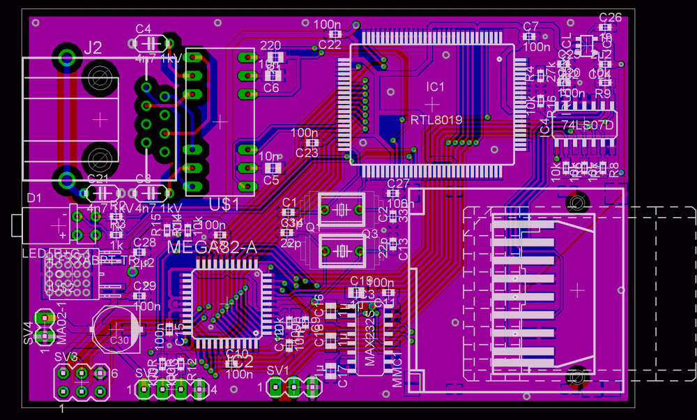

von Philipp Drewes (Gast)
Hallo Ulrich,
sag mal, sind deine Leiterplatten hand oder autogeroutet?
Ich habe bisher den Freeware Eagle benutzt und da konnte man den
Autorouter so gut wie vergessen.
Gruß Phili
von Mattias (Gast)
Also den Einplatinen - Server habe ich ja gemacht. Der ist vollständig
von Hand geroutet. Sowas kann Eagle nicht....
Gruss Mattias
von Uli (Gast)
Alle Platinen von mir sind Handgeroutet.
Mfg Ulrich

von Andreas G. (ag1brg)
Hi allerseits
Zuerst einmal Hut ab vor Uli und Holger!
'n Spitzen Projekt das da auf die Füße gestellt worden ist. Respekt!!
Ich hab den AVR Webserver meinerseits nachgebaut.
Technische Daten:
- AtMega32 auf STK500
- Netzwerkplatine von Uli (leicht abgeändert)
- 128MB sdCard mit 7407er Pegelwandler
- I2C Bus
Ausserdem hab ich ein eigenes Layout entworfen und dabei höchsten Wert
auf minimalen Platzverbrauch gelegt.
Dabei ist jetzt eine Platine entstanden die nicht grösser ist als eine
!Checkkarte!
Nun stehe ich allerdings vor dem Problem dass sich die (professionelle)
Platinengerstellung für mich alleine fast nicht rechnet.
Also möchte ich hier einfach mal auf den Busch klopfen ob jemand
Interesse an so einem Board hätte.
Der Preis einer "nackten" Platine würde bei ca 20EUR liegen.
Technische Daten:
- Platine 8.5 * 5.5 cm
- Doppelseitig + Durchkontaktiert
- mit Lötstopplack und Bestückungsdruck
Im Angang ein vorläufiger Screenshot
Schaltplan und Bestückungsplan auf Anfrage erhältlich
Die meisten verwendeten Bauteile sind soweit Standart und leicht
erhältlich.
Widerstände und Kondensatoren sind hauptsächlich in 0603er SMD
Bauform.
Unter Umständen könnte ich auch fertig bestückte Platinen anbieten.
tnx für eure Aufmerksamkeit
Andreas
Hi
mir is da leider n Fehler in der Kalkulation unterlaufen
Die Leiterplatte kostet NICHT 20Eur sonder nur 10Eur
sry für das Missgeschick
Andreas
@ Guido
also von dir is dieses Luxusgerät!
Meinen Respekt
Danke für deinen Tip. Ich nehm' ihn mir zu Herzen.
Zum Thema kleiner:
der einzige RTL8019-Based Webserver den ich gesehen hab der kleiner
ist, war die Ausführung mit ATMega8. Der ist Hard- und
Softwarewaremässig ziemlich "geschrumpft" worden um auf diese Grösse
zu kommen.
Meine Interpretation von Ulis Webserver Basiert auf 'nem Mega32 und
hat so eben 32kB Flash, ausserdem hab ich die SD-Card+Pegelwandler
onboard dabei!
MFG
Andreas
von (geloescht) (Gast)
(Dieser Beitrag wurde geloescht)
von Birger* (Gast)
Schöner Vorschlag, ich vermisse nur richtige Steckanschlüsse für die
Stromversorgung. Die Idee bei einer hergestellten Platine mit
Pfostensteckkontakten zu hantieren halte ich persönlich für nicht
tragbar. Dann hab ich am Ende eine fast perfekte Platine, die wiederum
nur mit Gebastel funktioniert. Ich verwende für meine Projekte immer
diese Hohlstecker (bei Reichelt HEBW 21). Und wenn ich die nicht mag,
kann ich immer noch mit Freidrahtgetstrippe hantieren - nur umgekehrt
geht's nicht. Und warum muss es ein ATmega32 sein? Der mega128 bietet
doch mehr Speicher für alle Lebenslagen und damit wäre das Projekt
deutlich zukunftssicherer. Was nützt eine Fallstudie mit einem knapp zu
kleinen Mikrocontroller, die nachher in der Ecke liegt? Und wenn ich
hier schon rumnöle, dann würde ich eine professionelle Platine so
herstellen, dass der RTL8019 nicht per Portpolling sondern via
memory-mapped-Modus angesprochen wird. Das würde das System sicherlich
noch um Einiges beschleunigen und die Anpassungen im Quellcode wären
minimal. Die letztliche Platinengröße wäre für mich hierbei
zweitrangig, denn für mich zählt Funktionalität und Performance.
Meine Version war Ursprünglich als Erweiterung für bestehende oder
zukünftige Projekte gedacht. Um z.B. ein Gerät um eine Webkonfiguration
zu erweitern...
Die Server-Platine sollte mit den Pfostensteckern auf die
Projekt-Platine "gesandwitcht" werden könne.
Für Standalone Webserver liegen ja bereits ausreichend Bauvorschläge
vor.
Der Webserver sollte über seinen "Slave" mit Spannung versorgt
werden, weshalb auch keine eigene Netzbuchse vorhanden ist.
Und zum Thema in der Ecke liegen:
Mit einer compilierten Version von Ulis Software ist gerade mal knapp
über die Hälfte des Flashspeichers des ATMega32 belegt. Und da ist
immernoch die Webseite mit einem Bild dabei!
Mit dem Thema Portpolling vs Memory Mapping hab ich mich noch nicht
beschäftigt.
Aber wäre gut wen du dazu evtl. Unterlagen oder einen Link hättest
Tnx an Birger*
