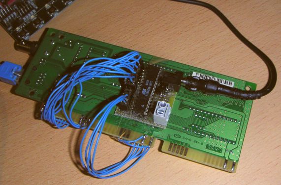

Hallo, habe auf meiner Webseite einen kleinen Webserver mit einer Netzwerkkarte und AVR µC gebaut. Wer noch eine Netzwerkkarte für ein eigenes Projekt benötigt, findet hier auch eine keine Platine mit einem Realtek RTL8019 Chip zum selber bauen(das Layout ist einseitig). Die Layouts liegen als Eagle files mit der Libary vor. Mfg Ulrich Ragig meine Page www.ulrichradig.de

hi, benoetigt man fuer dein projekt eigendlich unbedingt eine karte mit diesem realtek chipsatz oder reicht auch jede normale isa(ne2000) ethernetkarte? Gruß Tobias
NEIN! es reicht eine ISA Netzwerkkarte (NE2000 Kompatibel) getestet habe ich Netzwerkkarten natürlich Realtek RTL8019, Accton mit MPX2 Chipsatz, 3Com 3c509TX und eine eines mir unbekannten Herstellers mit UM9008F Chipsatz. Mfg Uli

Hallo, bin beim Nachbau. Genutzt werden, soll ein ATmega32. Ich habe aber nur Netzwerkkarten mit einem SMC Chip (83C790). Reicht es, nur das EEprom auszulöten? Mfg Sascha
Ich würde die Netzwerkkarte in einen PC einstecken und dann konfigurieren. EEprom würde ich nicht auslöten. Mfg Ulrich
Ich weiß nicht wie sich der Netzwerkchip verhält wenn man das EEprom abklemmt, beim RTL ist es dann IRQ 9 IO 300 aber das kann bei deinen Netzwerkchip anders sein. Am besten in die Spec. schauen. Mfg uli
Hehe, das ist es ja. Finde nichts mehr dazu. Außer den Nachfolger, den 83C795, der auch nicht mehr hergestellt wird. An der Karte kann ich nur per Jumper INT3 und 10 und Adresse 280 und 300 einstellen. IRQ3 - Adresse 280 IRQ10 - Adresse 300 Mfg Sascha
das ist doch gut dann benutze halt irq10 und Adresse 300 mußt halt nur den int an IRQ10 der Netzwerkkarte anschließen anstelle von IRQ 9 die ISA-Slot Belegung findest du auf meiner Seite. Mfg Uli
schon probiert. Die Meldung der Initialisierung erscheint. Das ready auch. Aber an meinem Hub ist die Lampe für den Port nicht an. Mfg Sascha
das bedeutet das der medium Type noch nicht auf RJ45 steht, bei dem RTL 8019 gibt es am IC ein Pin um dieses einzustellen. evt auf deiner Karte ein Jumper. Mfg Ulrich

Hab gerade den Server mit mega32 nachgebaut, allerdings erhalte ich immer "Overrun" egal ob Netzwerkkabel angesteckt oder nicht... Ich musste auch noch SIG_INTERRUPT4 zu SIG_INTERRUPT0 ändern. Im makefile habe ich atmega32 eingetragen. Die IP habe ich auf 192.168.1.101 geändert.
Im aktuellen Code ist alles mit #if defined gemacht:

Habe gerade festgestellt, dass ich A10 auf +5V hatte statt auf GND. Jetzt passiert folgendes: Die MCU geht nach dem Init sofort auf Reset. Card Init :34 zeigt er an und gibt noch MAC/IP aus, dann fängt er von vorne an. Aber nur solange der Interruptpin auf GND liegt. Wenn man von Hand auf 5V stopselt, passiert das nicht...
Hallo, Was ist denn an dieser Version noch anders?? Habe ich da noch was übersehen. mfg ulrich
Hallo, habe mir den code nochmal angeschaut! Übernimm mal die definition des Ports D von Sascha in meinen Code!! Mfg Ulrich

Ein Bild vom neuen Server. Die Platine mit dem mega 8 ist gerade mal 5x4cm groß!
