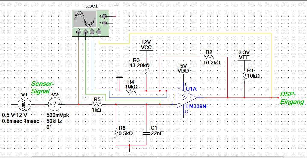

ich möchte einen Komperator passend beschalten, um ein gewünschtes
Hystereseverhalten zu bekommen.
Ich habe mich bei der Berechnung der Widerstände an folgenden Artikel
gehalten:
http://www.mikrocontroller.net/articles/Schmitt-Trigger (ganz unten)
Ich habe mir den Widerstand R1 und die obere sowie die untere
Schaltschwelle selbst vorgegeben.
z.B.: R1=10k UL=2,4V UH=3,6V
Wenn ich jetzt mit den gegebenen Formeln die Widerstände R2 und R3
ausrechne, komme ich mit meiner 12V Versorgungsspannung auf R2=904 Ohm
und R3=20k

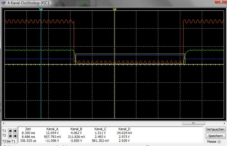

Wenn ich die Schaltung simuliere sehe ich, dass die Schaltschwellen
überhaupt nicht eingehalten werden.
Wo liegt mein Fehler???
Hallo Mücke,
Berücksichtigen die Formeln, daß du am Ausgang des LM339 einen Pull-up
verwendest, und du diesen zusätzlich an 3,3V, statt 12V hängst?
Wenn ich 3,6V an R4 annehme, dann scheint R2 am Ausgang des Komparators
auf 12V zu liegen. Das kann ja nicht sein, oder?

Es sind doch nur Spannungsteilerformeln zu berechnen!
1. Ausgang ist Low:
Untere Schaltschwelle ist dann 12V an Spannungsteiler R3 und R4 || R2
2. Ausgang ist High:
Etwas komplizierter, da hier die Überlagerung zweier Teiler an
unterschiedlichen Spannungen vorhanden ist.
Obere Schaltschwelle ist dann:
12V * R3 / (R3 + R4 || (R2+R1)) + 3.3V * (R4 || R3) / (R1 + R2 + R4 ||
R3)

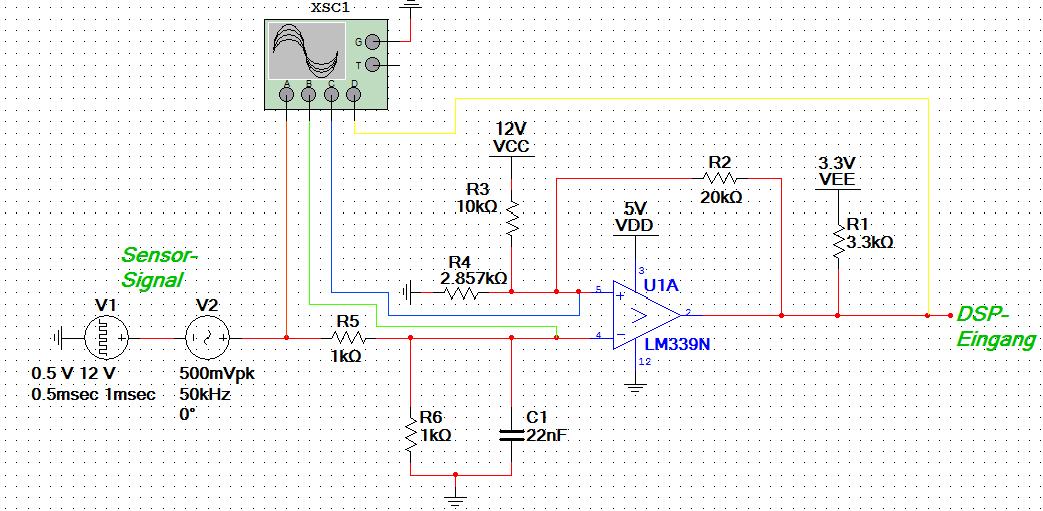

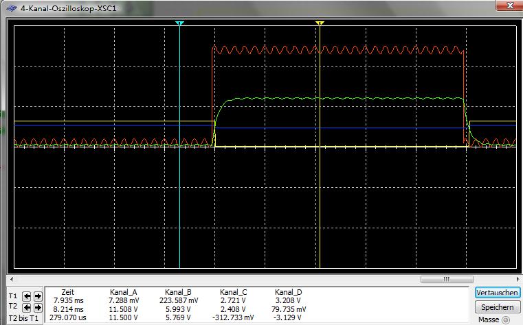

Alles klar. Danke, dass ihr euch nochmal die Mühe gemacht habt.
Ich habs jetzt genauso gemacht und mir zwei Widerstände vorgegeben und
die anderen beiden mittels der beiden Gleichungen für U_low und U_high
ausgerechnet.
Hab wie gesagt meine Eingangsspannung auf 4V erniedrigt und die untere
und Obere Schwellspannung dementsprechend auf 1,5V bzw. 2,5V angepasst.
Somit entfällt doch das Problem, das Kai hier angesprochen hat, oder?:
Ja. Aber eigentlich ist es gar kein Problem - Kai hatte ja nur rund
150mV berechnet und das verträgt jeder Eingang. Selbst mehr würden, da
sie aus einer hochohmigen Quelle kommen (über R2) die am folgenden
Baustein eingebaute Schottky-Schutzdiode problemlos ableiten, da die
Ströme weit unter einem mA liegen werden.
Ich hatte ja deshalb den R1 kleiner gewählt, das gibt auch eine
schneller Anstiegsflanke, kostet aber mehr Strom. Und vereinfacht die
Rechnung.

Das Ausgangsignal des Koparators soll an einem Eingang eines DSP
ausgewertet werden. Das Signal hat eine maximale Frequenz von 1kHz.
Ok, ich wähle R1 also einfach kleiner. Da ändert sich ja dann nicht viel
und es ist ja gleich durchgerechnet (zumindest mit nem Solver ;-)
