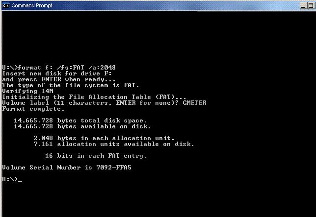

Was ich noch nicht so ganz auf die Reihe kriege ist das
Formatieren/Schreiben der Karten unter Windows XP. Gibt's da nicht
irgendeine ausführliche Anleitung oder ein Tool, womit man das richtig
machen kann, damit mal eine Fehlerquelle ausgeschlossen werden kann?
Gast #102327
üblicherweise geht das auch mit XP-eigenen Mitteln in der DOS-Box. Man
muss evtl. nur mit dem Wert von "a" etwas spielen (ganzzahliges
Vielfaches von 1024), um am Ende "16 bits in each FAT entry" zu
erhalten.
Anbei ein Bsp. für 'ne kleine Karte (Karte ist Laufwerk f: in diesem
Bsp.).
Gruß,
Dennis
Gast #446168
Warum darf es nur 16 Bit in jedem Fat Datensatz geben
ich formatiere 1 oder 2 GB Karten mit 32 Bit in jedem Datensatz
ist das schlecht
gruss
Matthias
