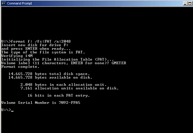

ich möchte MMC- und SD-Karten mit verschiedenen Formatierungen testen.
Kennt jemand ein PC-Tool mit dem man mit verschiedenen Einstellungen
(z.B. Anzahl der Sektoren pro Cluster..., FAT12 und FAT16) formatieren
kann?
Das WinXP-Tool "format.com" ist leider nicht besonders mächtig.
XJAG
von nobody0 (Gast)
Der MS-Win-Programmierer der Firma hier meint, daß man nur
MS-Windows-Default nehmen kann.
Unter Linux benutze ich das Superfloppy-Format mit mkfs.msdos
beispielsweise so:
mkfs.msdos -I -F 12 -f 1 -R 1 -v -S 512 /dev/sda
Bei größeren Karten (> 128 oder > 256 MB) braucht man -F 16 für FAT16.
von XJAG (Gast)
OK, aber irgendwo auf der Welt müsste es ein Windows-geeignetes Tool
(grafisch oder Kommandozeile) geben mit dem man auch unter Windows
FAT12 formatieren kann, oder?
XJAG
von Lemming (Gast)
..das muß auch irgendwie unter Windows gehen! Es gibt aber einen
Unterschied zwischen dem Format von Win2000/XP und dem von 98
versuche mal "format m: /FS:FAT12 /A:512
von PatrickHH (Gast)
Schau mal hier nach: http://www.boot-us.de
mit dem Bootmnager kann man auch Partitionen anlegen und Formatieren.
Ist ein sehr guter Bootmanager. Bin damit sehr zufrieden.
Gruß PatrickHH
von XJAG (Gast)
@Lemming:
/FS:FAT12 geht unter XP leider nicht (unter /? nicht dokumentiert und
Test war auch negativ).
Es werden nur FAT, FAT32 und NTFS angeboten, wobei FAT immer FAT16
bedeutet.
Geht /FS:FAT12 unter Windows 98/ME? Weißt du das?
@PatrickHH
Danke für den Link. Werd ich mir dann mal ansehen.
XJAG
von nobody0 (Gast)
Also mit cygwin ( http://www.cygwin.com/ ), sollten so ziemlich alle
Linux-Kommandos auch unter MS-Win > 9X laufen, also auch
Low-Level-Zugriffe auf Datenträger.
Das Lesen von FAT12 ist unter MS-Win kein Problem, so dass man mit
(unter Linux oder MS-Win(>9X)+Cygwin) zumindst bis 128 MB formattieren
partitionieren kann.

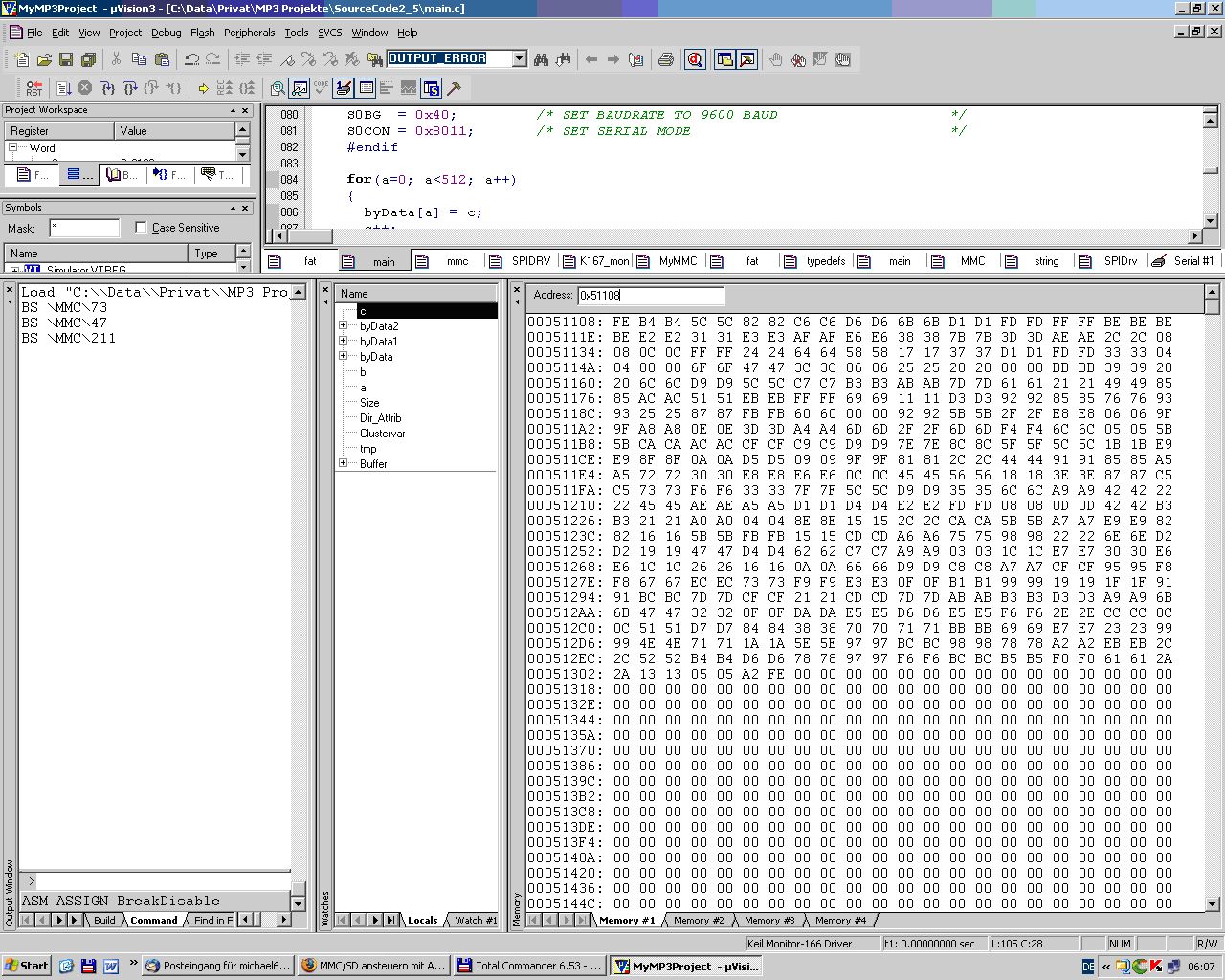

von Michael Stahl (Gast)
Hallo Lupin,
vielen Dank für die schnelle Antwort. Ich hab mal die ersten 2KByte der
Karte ausgelesen in 512Byte Blöcken.
Auffällig war, das jeder Block mit 0xFE begonnen hat.
Im HexDump.jpg kann man einen ausgelesenen Bereich sehen. Komisch ist,
das wenn die Daten kommen immer doppelt sind.
Konnte auch keinen übereinstimmung mit WinHex finden.
Die FAT16 besagt doch, das der MBR ab Adr 0 beginnt, 512Byte lang ist
und mit 0x55AA abschließt, oder?
Gibt es ein Programm für XP, mit dem ich die SD-Card 1 zu 1 auslesen
kann?

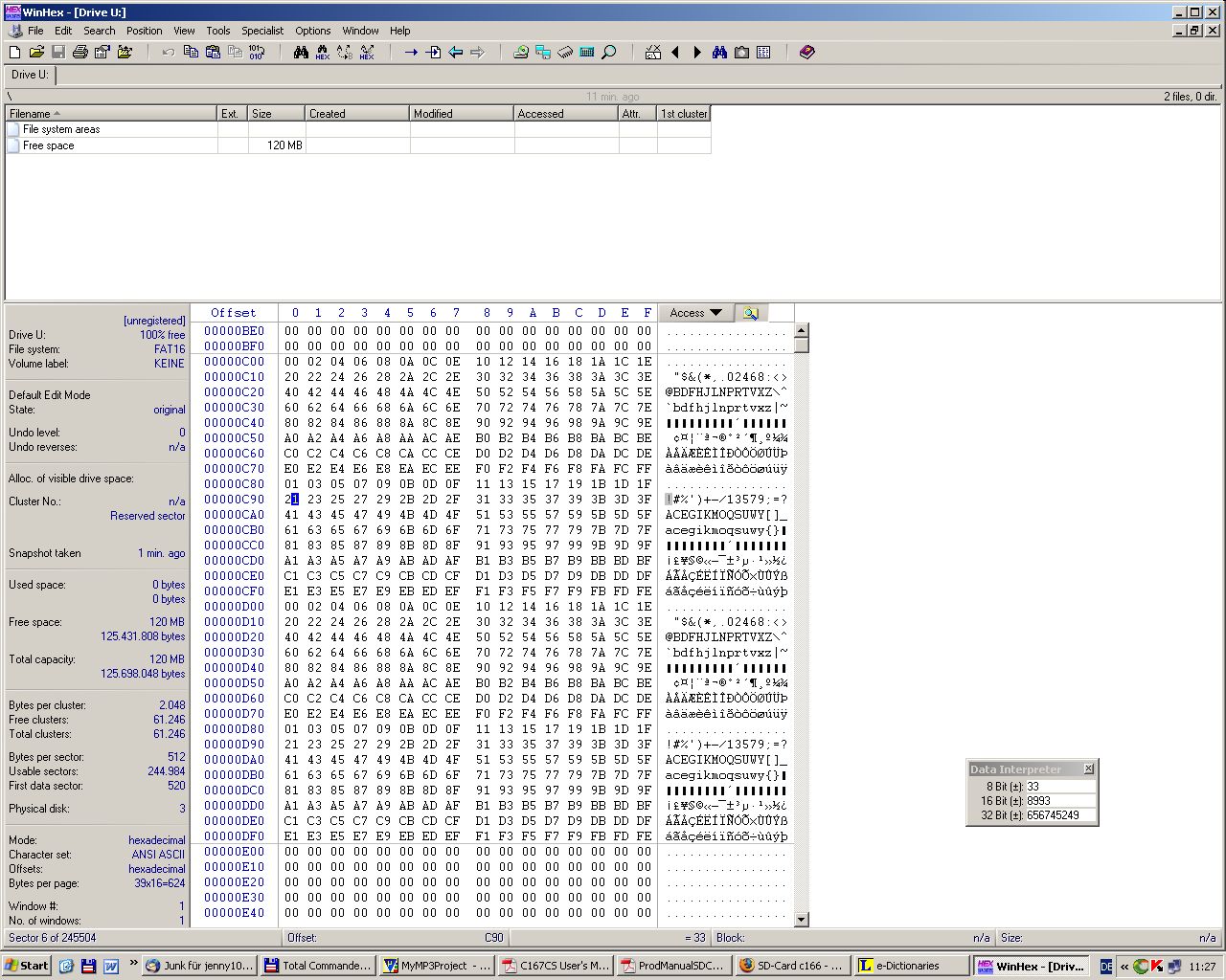

hab eine interessante Entdeckung gemacht. Ich habe ab Adresse 0xC00 512
Byte geschrieben.
Die Bytes standen in einem char Array. Das Array hab ich gefüllt mit
0x01,0x02,0x03... usw bis 0xFF und dann nochmal 0x01,0x02,0x03... usw
bis 0xFF.
Anschließend habe ich die Karte mit dem Controller ausgelesen. Im
Buffer stand 0x02,0x02,0x06,0x06,0x0a,0x0a,0x0e,0x0e,0x12,0x12 usw.
Dann habe ich die Karte mit WinHex ausgelesen und ab Adresse 0xC00
standen die Daten, welche im angehängten Bild zu sehen sind.
Wie ist das möglich?

Was das mit dem schreiben auf sich hat kann ich auch nicht genau
sagen...

So, ich kann jetzt Daten auslesen. Es war ein Hardwareproblem. Und zwar
hab ich zum Auslesen eines Blocks einen Continius-Read benutzt.
Zwischen den einzelnen Bytes war also keine Pause. 512x8 Clocks am
Stück. Das hat der Karte nicht gefallen.
Jetzt hab ich nach jedem Byte eine kurze Pause eingefügt und siehe da,
es funktioniert.
Der modifizierte Code von Ulrich Radig läuft.
Das Direktory wird ausgelesen und die Datei MMC.TXT wird auch gefunden.
Nur mit dem Auslesen der Datei hab ich noch Schwierigkeiten. Irgendwie
funktioniert die Blockberechnung noch nicht so ganz.

von Dennis Kleine-Beck (Gast)
üblicherweise geht das auch mit XP-eigenen Mitteln in der DOS-Box. Man
muss evtl. nur mit dem Wert von "a" etwas spielen (ganzzahliges
Vielfaches von 1024), um am Ende "16 bits in each FAT entry" zu
erhalten.
Anbei ein Bsp. für 'ne kleine Karte (Karte ist Laufwerk f: in diesem
Bsp.).

von Matthias (Gast)
Warum darf es nur 16 Bit in jedem Fat Datensatz geben
ich formatiere 1 oder 2 GB Karten mit 32 Bit in jedem Datensatz
ist das schlecht
