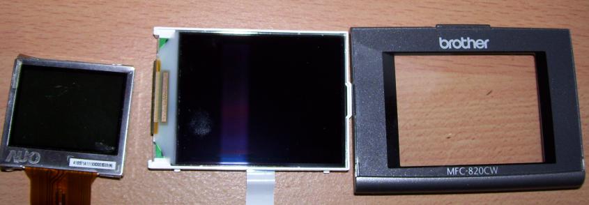

Hallo, habe hier aus zwei Druckern jeweils ein Display geborgen, einmal
ein AUO aus einem Lexmark (links), etwa 1.6 Zoll. Auf dem kleinen
Aufkleber steht 41S571A111XX0005033(N). Das Display hat 40 Kontakte. Die
Seite von AUO war da wenig Aufschlussreich.
Das zweite (mitte) ist aus einem Brother MFC-820CW . Es hat 18 Kontakte
und ist etwa 2.5 Zoll groß. Die Rückseite mit den Daten kommt im
nächsten Post. Wär nett wenn mir jemand von euch nähere Infos zu den
Dingern geben könnte.
Vielen Dank schonmal.
MfG BC
Persönliche Seite
Ich hab mal für dich die drei Aufschriften gegoogelt und ein Datenblatt
gefunden. Jetzt müsste man nur noch japanisch können um das Datenblatt
zu lesen.
http://www.cec-mc.ru/data/files/File/PDF/EDMMRF7KBS.pdf
Alternativ kann man den Japanischen Google-Mitarbeiter um eine
Übersetzung bitten:
http://translate.google.com/translate?hl=en&sl=ja&u=http://www.cec-mc.ru/data/files/File/PDF/EDMMRF7KBS.pdf
Das andere Display würde ich vergessen (ist bestimmt ein RGB interface,
der Aufwand lohnt doch gar nicht für so ein kleines Teil).
Das einzige was man zum Ansteuern aus dem Datenblatt rauslesen muss sind
4 Dinge:
- Auflösung und Typ
- Betriebsspannung
- Anschlussbelegung
- welcher Controller verbaut ist
Die ersten 3 kann ich auch im japanischen Datenblatt rauslesen, das
letzte finde ich dagegen nichtmal im übersetzen. Diese Infos musst du
also noch irgendwoher rausfinden um das LCD anzusteuern.
Vielen Dank euch beiden schonmal. Anscheinend hab ich bei Google immer
nach dem falschen Ausschau gehalten. Bis auf den Controllertyp ist alles
im Datenblatt zu finden (wie Benedikt schon schrieb) werd mal noch ein
wenig suchen.
Das AUO Display braucht anscheinend auch einen externen Inverter,
jedenfalls ist auf der Ansteuerungsplatine noch ne dicke Spule drauf.
Werd dieses Display aber mal zu den Akten legen.

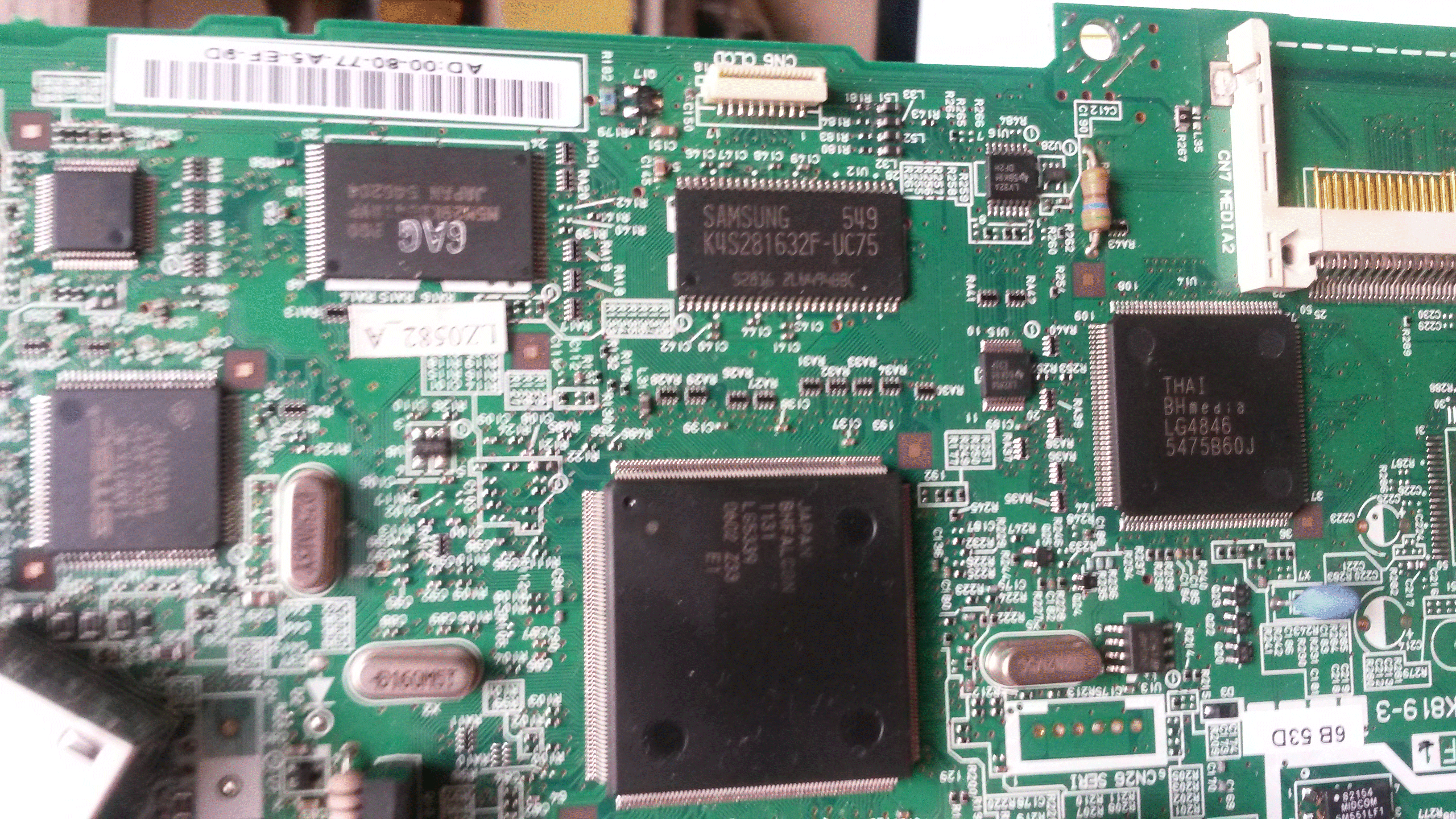

Denke ich nicht: Das erste ist ein Controller für ein SW Display, das
andere sind nur einfache Treiber ohne Intelligenz.
Du könntest es mal mit der Init aus dem anderen Datenblatt versuchen. Es
wird vermutlich nicht perfekt sein (da andere Auflösung, falls es
überhaupt geht), aber wenn doch, dann kannst du es immerhin verwenden.
Fred F. schrieb:
> Kannst du in den nächsten 7 Jahren noch die andere Seite der
> Leiterplatte Ablichten.
Aber dann bitte nicht so klein (4,5MB) und etwas unschärfer bitte. Man
kann ja mit einiger Anstrengung sogar ein paar einzelne Bezeichnungen
lesen!
