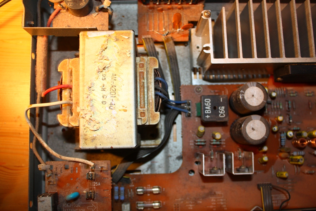

von Jogidude (Gast)
So um Missverständnissen vorzubeugen hab ich das Ding mal fotografiert.
Ist doch ein ganz normaler Trafo, also nix Schaltnetzteil oder sowas?
@Lothar: Hat der Trafo dann schon Brücken intern, wenn ich da schon
positive und negative Spannung abgreifen kann? Hätte eher das Bauteil wo
"BA60" dran steht als Brückengleichrichter vermutet.
Ich versuch das Teil jetzt mal etwas auseinander zu nehmen. Mal sehen
wie weit ich komme. Hat ganzschön Gewicht und ist widerspenstig :-)

von Ingolf O. (headshotzombie)
Wenn der STK bei maximum ratings +/-42V stehen hat, sind 2x35V~ sicher
etwas reichlich.
Hole Dir bei Angelika einen RKT 2x30V/je 2,66A, also die
160VA-Ausführung und hoffe, dass die Anschaffung sich lohnt. Nicht dass
der Hybrid gehimmelt ist etc.
von Sven K. (Gast)
ich würde 2x24V Trafo nehmen:
Begründung: 2x30V könnte auch noch eng werden, im Leerlauf:
30V * sqrt(2) = 42,4V (+Toleranz Trafo ...)
24V * sqrt(2) = 33,9V
Damit liegt er weiter weg von den 42V (absolut maximum ratings!!!)
Also 2x 24V Trafo besorgen.
Gruß Sven
von MaWin (Gast)
Der STK4152 ist für +/-27.5V ausgelegt,
und dazu nimmt man natürlich KEINEN
"Hole Dir bei Angelika einen RKT 2x30V/je 2,66A,"
sondern man rechnet (27.5+2(Dioden im
Gleichrichter))/1.414(Gleichrichtereffekt) = 21V.
Gesucht ist ein Trafo mit 2 x 21V und mindestens gleicher
Baugrösse (Kernmasse), etwas mehr kann auch nicht schaden,
er soll ja nicht gleich wieder kaputt gehen.
Mna kann die auch wickeln lassen, das kostet nicht mal
doppelt so viel wie einer von der Stange, deinen Trafo
abzuwickeln und neu zu wickeln sieht wegen des vergossenen
Lacks und des 2-schaligen Wickelkerns doof aus, obwohl
er nicht verschweisst sein wird wie es heute so gern
gemacht wird, sondern mit gebogenem Blech ummantelt ist,
welches man aufbiegen kann. Trotzdem lästig.

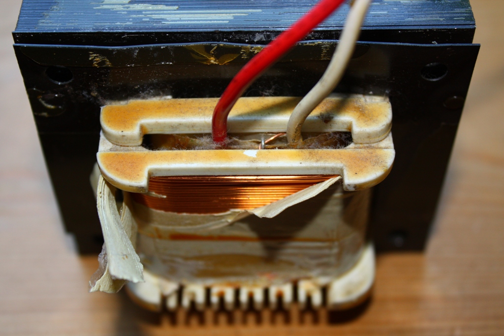

Also, für den Fall, dass man den STK schonend betreiben will, ist in der
Tat ein RKT 2x24V völlig ausreichend.lol Kessler führt da einen
120VA-Typ!
Das Wort Brückenschaltung bezeichnet nicht das Bauteil, sondern deren
Anordnung. 4 Dioden kann man auch als Brücke schalten nach Graetz. Du
meintest sicher einen Brückengleichrichter.
Das die Elkos 4,5V Spannungsbelastbarkeit haben, halte ich für ein
Gerücht. Sie sollten >50V haben.
hast du wegen einer Thermosicherung auch "ganz genau" gesehen? Die sind
primärseitig mit eingewickelt.
Du solltest anhand der Kabeltypen welceh aus dem Trafo rausgucken
identifizieren, ob da eine Thermosicherung mit drin ist. Puhle mal auf
primär das Papier / Plastik von der Wicklung runter, bis du auf die
Kuferwicklungen schauen kannst. Und mach dann mal ein Foto davon ..
von Jogidude (Gast)
Okay Ingolf, du hast Recht, ich nehm mal das Komma zwischen 4 und 5 weg.
Also die Elkos haben 45 Volt :-)
Zur Thermosicherung habe ich mal ein Bild angehängt. Leider sind die
Kabel irgendwo innen angeschlossen und man sieht dort nichts. Weiter auf
machen kann ich den Trafo auch nicht wirklich befürchte ich, da ich
sonst ne Menge von diesen verklebten Metallplatten abrupfen müsste.
Was haltet ihr denn von meiner Idee mit nem DC Netzteil erstmal zu
verifizieren, dass es der Trafo ist, der defekt ist und dass der Rest
funktionstüchtig ist? Sollte sich das bestätigen, kann ich ja einen
neuen Trafo mit den oben genannten Eckdaten bestellen und glücklich
werden :-)
von Benedikt K. (benedikt)
Zwischen den beiden Kabeln sehe ich einen blanken Draht raus schauen.
Dies könnte die Thermosicherung sein.
von Ich (Gast)
Sehe ich auch so, daß oben die Anschlüsse der Thermosicherung sichtbar
sind.
Wenn Du das Gerät mit externem(n) Netzteil(en) prüfen willst, bei den
STK-ICs darf die positive Spannung nie ohne die negative Spannung
anliegen - sonst Rauchzeichen.

von Jogidude (Gast)
Ah okay, ich habe das jetzt noch ein wenig weiter aufgepult und da hängt
an dem Draht, den ihr meintet tatsächlich was dran, was vom Aussehen nem
Widerstand ähnelt. Leider ist das ganze sehr schelcht zugänglich und ich
muss noch an die andere seite der Sicherung rankommen. Ich werd das
morgen mal versuchen.

Hey Leute!
Ich hab wunderbare Nachrichten. Ich hab dem Verstärker heute die ersten
musikalischen Klänge entlockt :-)
Es war tatsächlich die Thermosicherung im Trafo. Habe sie testweise
überbrückt und der Rest scheint einwandfrei zu funktionieren. Jetzt
heißt es also nen passenden Ersatztrafeo finden.
Ich habe im Betrieb mal die Ausgangsspannungen gemessen, es sind 2 x 35
Volt. Also versuche ich mal einen Trafo zu finden, der auch genug
Leistung bringen kann. Der STK IC ist mit min. 2 x 30 Watt angegeben.
Dann noch etwas Reserve, dann sollten es wohl mindestens 100VA sein oder
was sagt ihr?
Nochmal vielen Dank an alle, die sich hier eingebracht haben, um mich
ans Ziel zu führen :-)

Ich habe das Bild nochmal angeschaut, die Primärwicklung liegt wohl
innen, da wird es schwer. Überbrücke da einfach.

von Jogidude (Gast)
So also ich hau nochmal n paar Infos raus, bevor das Thema hier zu sehr
abdriftet :-)
Bei der Suche nach der Thermosicherung musste ich den Trafo leider so
weit zerlegen, dass ich den nun nicht wieder vernünftig zusammen
bekomme. Ich musste da diverse Bleche abbiegen und die Thermosicherung
sitzt auch innen an der Primärwicklung, lässt sich also nicht so einfach
austauschen.
Da der Verstärker nicht mir gehört, hab ich also bedenken den
zusammengeflickt wieder raus zu geben.
Also lieber nen sauberen, neuen Trafo mit Thermosicherung und alle sind
glücklich :-)

> Ein Kanal ist jedoch defekt. Also bleiben noch 1 x 35 Watt übrig.
Oh Mann, du nimmst natürlich einen baulich gleich grossen oder leicht
grösseren Trafo (blöderweise hab ich dir eine Seite nur mit
Ringkerntrafos genannt, ein E-Kern bei dir passt besser rein) und
reparierst den ander4en Kanal, sonst lohnt doch der Aufwand nicht.
Putzen sollte man die Kiste auch mal.
Aber 30V Trafo und damit 42V Betriebsspannung kommt mir zu viel vor, das
sagte ich schon, das sind auch nicht die Nennwerte aus dem Datenblatt.
Vielleicht ist es ein 220V Trafo, der nun an 230V betrieben wird, und er
hatte eigentlich nur 28V. Vielleicht sind aber auch die beiden
Transistoren, die im http://www.elektroda.pl/rtvforum/topic489851.html
leer sind und bei dir drin sind eine Vorstabilisierung der Spannung auf
27.5V.
Die Trafos hier sind billiger, und erlauben mit 28V bzw. 24V eine
niedrigere Betriebsspannung, schau mal ob die Grösse (M102 ist 10,2cm,
M114 ist 11,4cm breit) zumindest so gross ist wie deiner und trotzdem
noch reinpasst.
http://www.oppermann-electronic.de/html/trafos.html
HET 16 2 x 20-24-30V, je 3A M102, 180VA, mit Schutzwicklung, 29,85
NT 47 2 x 28V/4A, 38V/550mA, 6,3V/2,5A, 35V/1A M114/40 mit
Schutzwicklung  13,65 (ungenutzte Wicklungen stören nicht, die
Hauptwicklungen liefern genug Strom, durch die ungenutzte Wicklung wird
der Trafo thermisch nicht voll belastet, das ist eher gut).
Da ein Kanal kaputt ist und der andere geht, könntest du durch Vergleich
herausfinden, wo's klemmt. Beim STK könntest du ein paar Drähte ablöten
und mit isolierten Drahstückchen die Anschlüsse des linken Kanals mal
mit der Platine für den rechten verbinden, und umgekehrt, ist dann der
andere Kanal kaputt, ist ein Teil im STK4152II kaputt, der kostet bei
Hinkel-Elektronik.de 15.71€ (der NF-Hybridverstärker STK4151II von
pollin Best.Nr. 100 439 7,95 EUR passt übrigens auch direkt rein bei nur
leicht schlechteren Technischen Daten und noch besser wäre der STK4172II
für 6,95 EUR, denn der hält 48V aus und mehr Leistung, die 3k3 statt 2k2
kannst du so lassen oder für leicht besseren Klang auf 3k3 abändern).
von Ulrich (Gast)
Lieber etwas niedrieger mit der Trafospannung, dann ist man auch wegen
der von 220 auf 230 V erhöhten Netzspannung auf der sicheren Seite. ein
Wert von 2 x 24 V klingt da eher plausibel als 2 mal 30 V, mehr als 30 V
auf keinen Fall.  2 mal 18 V sind aber schon relativ wenig.
Eine Mögliche Ausfallursache könnte auch Überspannung -> quasi
Kurzschluß in Verstärker -> Trafo defekt gewesen sein.
Zur Trafo Leistung: Der Verstärker sollte bei Nennlast einen Wrkungsgrad
von etwa 60-80% haben. Für die 2 mal 30 W wären also gut 100 W
Gleichstrom nötig. Durch den nicht so guten Leitsungsfaktor wird man
dafür ein eine Trafo mit etwa 150-200 VA brauchen, wenn die Leistung im
Dauerbetreib gebraucht wird. Man wird sich wegen des Platz im Gehäuse
ohenhin eher an der MEchnischen Größe orientieren müssen. Außerdem wird
bei einer eher kleineren Spannung die maximale Leistung kleiner (Abgabe
und Aufnahme).
