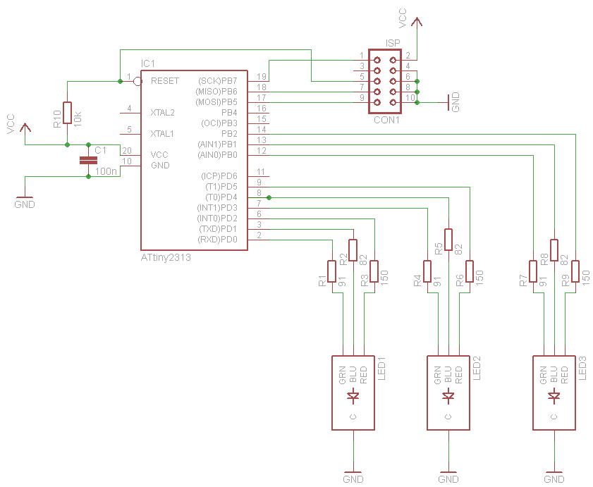

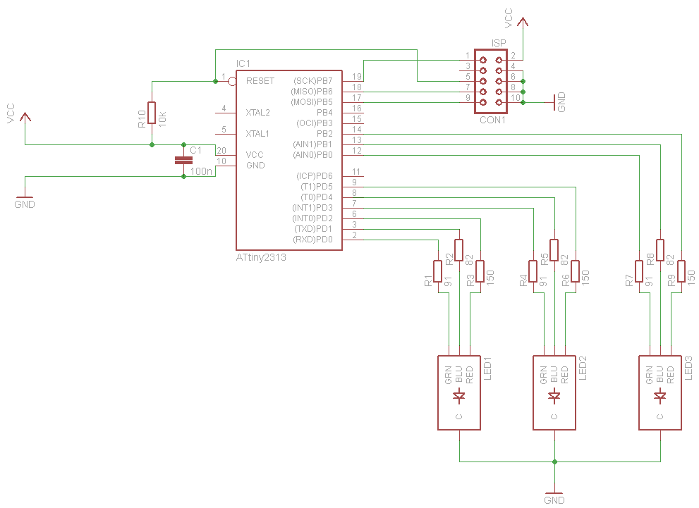

So, hier nochmal das veränderte.
Ich denke die Widerstände passen, da die LEDs 2.0V, 3.2V und 3.4V bei je
20mA möchten(laut Datenblatt)
Benötige ich wirklich Transistoren?
Im Datenblatt des Attiny2313 steht
"DC Current VCC and GND Pins...200.0 mA"
ist die Luft bei 6*20mA = 120mA zu gering?
Persönliche Seite #1384759
Jep, dann passt es.
9*20 mA = 180 mA
Im ATmega16-Datenblatt (für PDIP Package) steht, dass die Pins eines
Ports in Summe nicht über 100 mA belastet werden dürfen. In Summe über
alle Ports dürfen es maximal 200 mA sein und pro Port 20 mA. Schau mal
beim ATtiny nach, ich vermute ähnliche Beschränkungen.
Du brauchst also Transistoren, weil schon an Port D in Summe 120 mA
fließen. Mit 20 mA pro Port bist Du auch schon an der Grenze.
