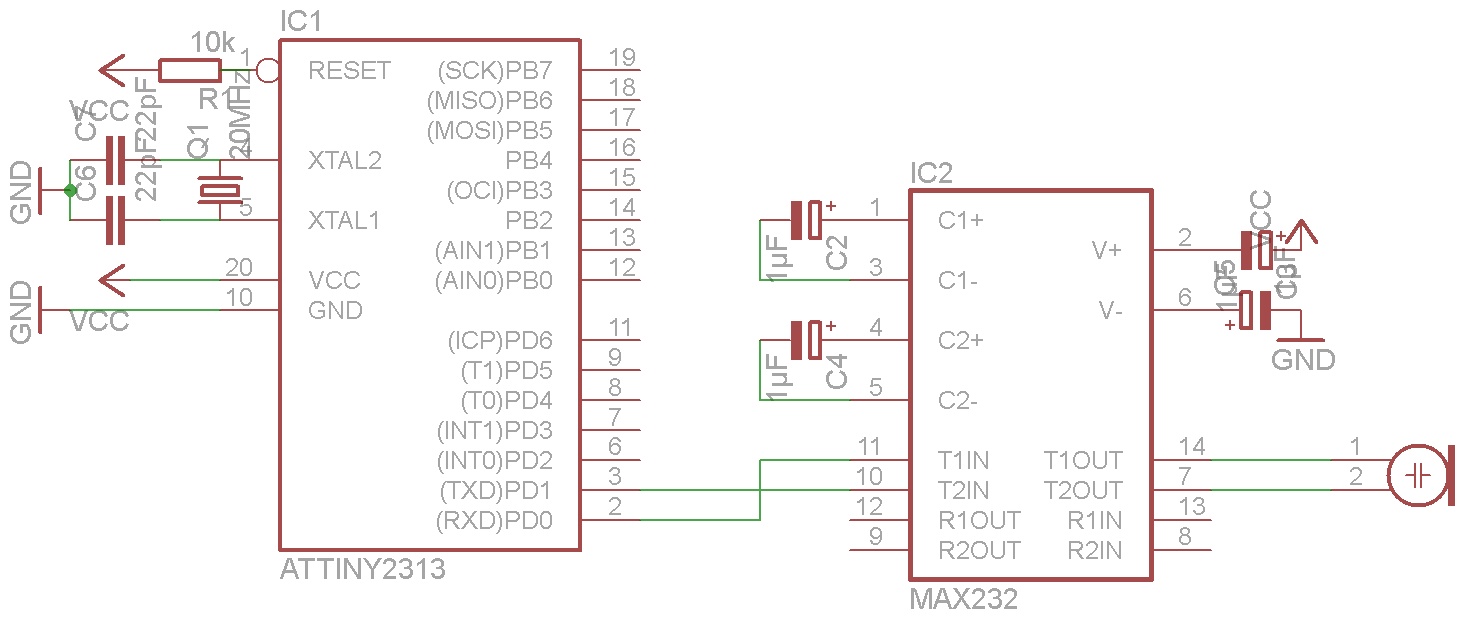

mein Sender besteht aus nem Tiny 2313 der nen Max 232 ansteuert, beide
T[in] mit dem avr verbunden und seine T[out] hängen an der UST40 sende
kapsel so hab ich aus 5V ganz einfach ca 20 V durch den max, meine Frage
jetzt, um das signal zu erzeugen, reicht es ganz einfach alle (1/40000)s
den sender einzuschalten also T1[in] vom Max auf Low und T2[in] auf
High, dann nächste (1/40000)s beide T[in] auf den selben Pegel oder muss
ich alle (1/40000)s den Pegel wechseln also T1[in] Low, T2[in] High,
nächste (1/40000)s T1[int] High, T2[in] Low was ja dann eigentlich das
gewünschte Sinus signal wäre oder? Bin da grad etwas verwirrt....

Die Periodendauer ist der Kehrwert der Frequenz. Das Tastverhältnis
High:Low sollte 1:1 sein.
Also mußt du alle 12,5us den Pin-Pegel invertieren.

von Grobi (Gast)
Hier nochmal der sender
von Grobi (Gast)

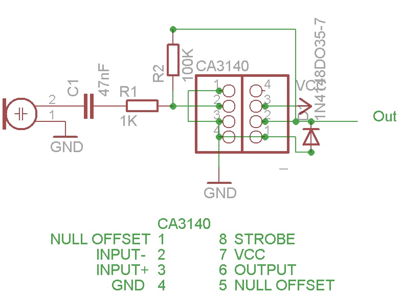

...und hier der empfänger bzw. erstmal der Verstärker, leider funzt da
nix, dauerhaft 2,3mV am ausgang, also entweder wird nix gesendet oder
empfangen, toll...
von Markus K. (markus-)
Hast Du schonmal den Empfänger direkt an das Voltmeter (Wechselspannung)
gehalten? Da sollte man eigentlich was messen können. Zumindest wenn der
Abstand zwischen Sender und Empfänger sehr klein ist.
von Grobi (Gast)
da regt sich irgendwie nix
Was hast Du denn bisher überprüft?
liegt die Ausgangsspannung am Sender wirklich an? Du kannst auch
Testweise den Sender direkt an den AVR anschließen, dann ist die
Reichweite zwar geringer, aber es gibt weniger mögliche Fehlerquellen.
Stimmt die Frequenz? Kann Dein Multimeter Frequenzen messen? Hast Du
überprüft, ob der AVR wirklich mit 20MHz läuft?
Verstärker prüfen: Du könntest per Spannungsteile eine Musikquelle
anschließen und dann mit einem Lautsprecher oder dem Multimeter testen,
ob das wirklich funktioniert. Evtl. erst nach dem Kondensator
einspeisen.
von Grobi (Gast)
also der avr läuft mit 20 MHz mit _delay_ms ausprobiert und is alles
korrekt, der port funktionirt auch, aber am max sind beide Tout
dauerhaft auf -9,9V, da scheint der fehler zu sein, werd mal nen anderen
ausprobieren btw. ich hab statt der üblichen 1µF elkos am Max 10µF
genommen, hab damit aber sonst noch nie probleme gehabt.
von Grobi (Gast)
hurray, kaum schließt man die richtigen eingänge vom max an, T1in und
T2in nich R1in und R2in ( war ja klar ;-) ) erzeugt mein verstärker wenn
ich die empfänger kapsel voll draufhalte n bischen über 1V also ne
spanne von 4mV bis 1,09V kam dabei rum, wenn ich nun den 1K widerstand
beim ca3140 lasse und den 100K durch nen 500k ersetze, wird mein output
signal dann auch auf ca 5V angehoben also verstärkt oder sehe ich das
falsch?
Grobi
von Grobi (Gast)
also laut der rechnung Ua = v*Ue=-(R2/R1)*Ue fürn invertierten
verstärker müsste das ja so sein, aber wird dabei der fehler nich auch
größer und das output signal "zappeliger"?
von Grobi (Gast)
hmm komisch, wenn hab mal gegen 390K getauscht und bekomme trotzdem die
selbe ausgangsspannung...
