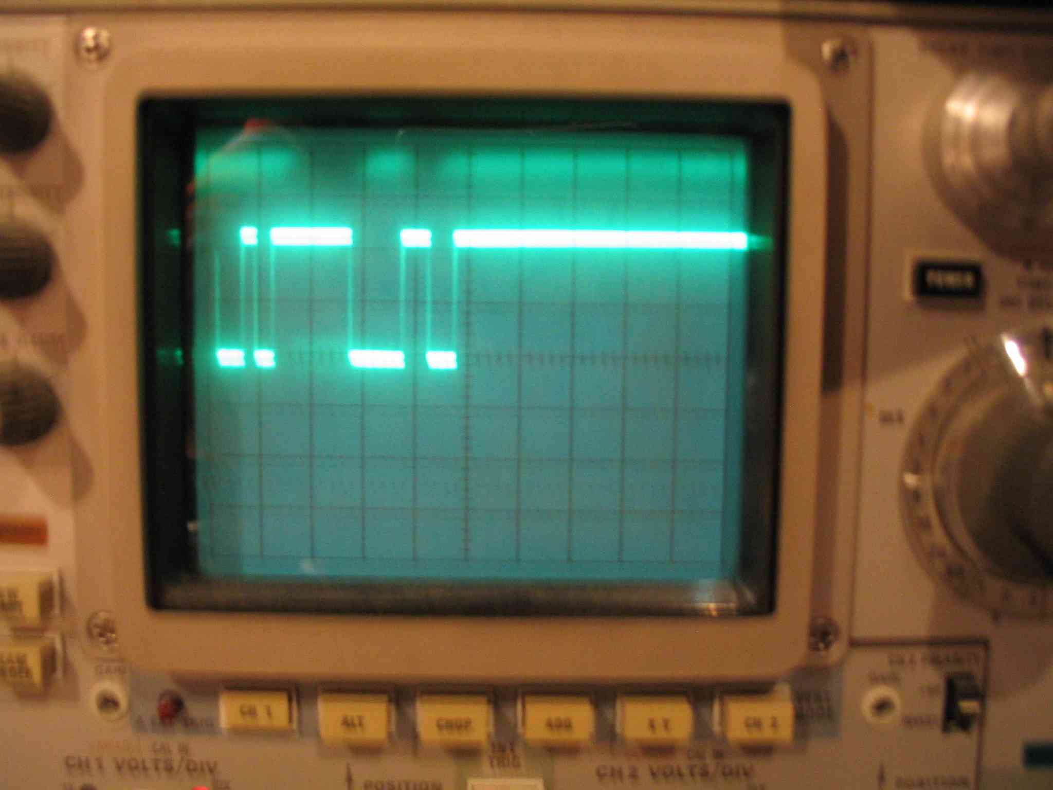

#1114718
Hallo Uffi,
es lag an der zu hohen Busfrequenz. Mit 50kHz geht es. Allerdings
bekomme ich noch falsche Abstandswerte (nein, den Faktor 2 habe ich bei
der neuen Version mit reingerechnet). Werde noch meinen Oszi anheizen
und versuchen, das Problem zu finden.
Servus,
Helmut.
