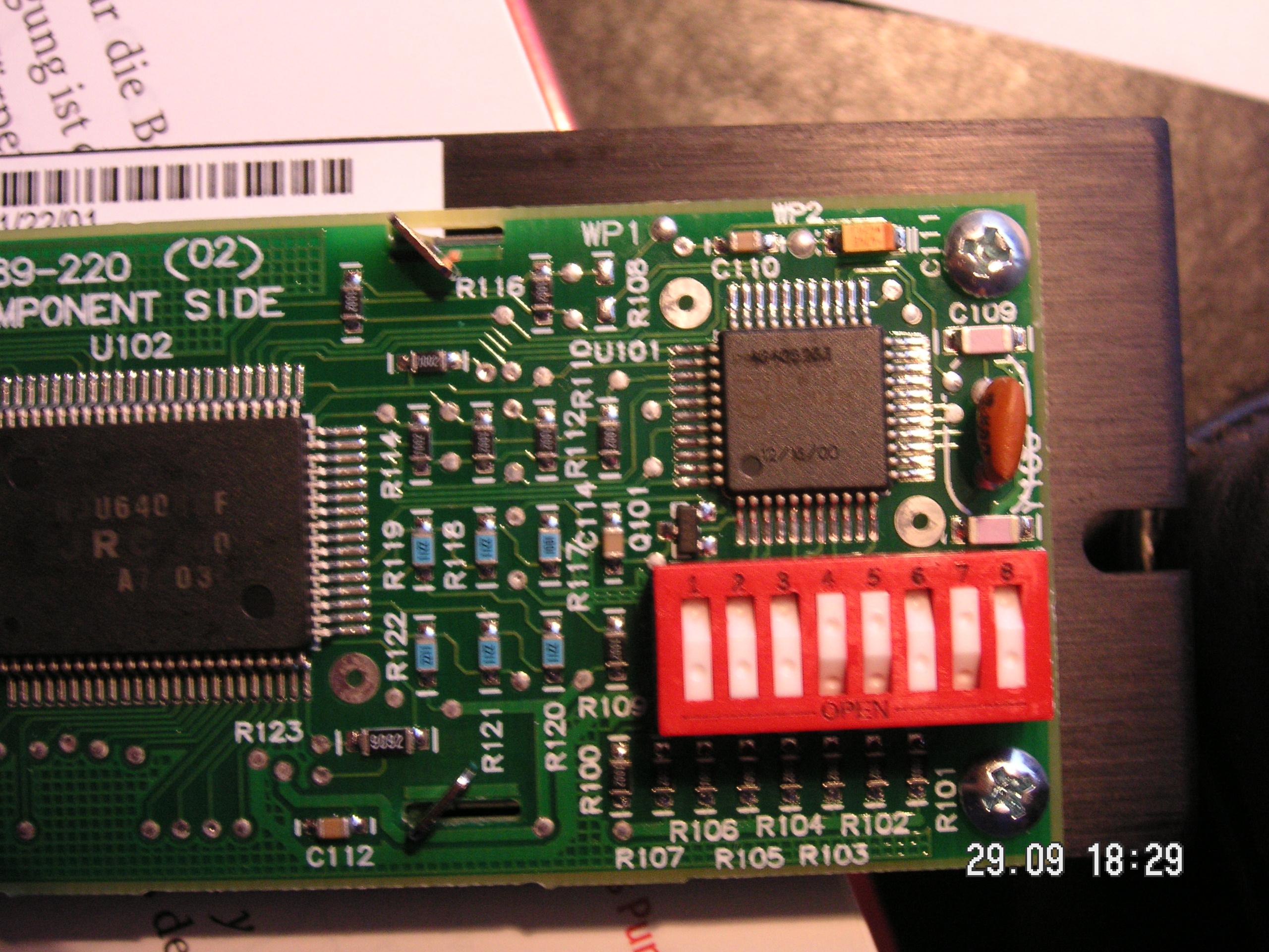

Hallo!
Ich habe bei Pollin das folgende Display gekauft.
http://www.pollin.de/shop/shop.php?cf=detail.php&pg=OA==&a=NTc2OTc4OTk=&w=OTg4OTk4&ts=0
Ich bekomme jedoch keine Daten auf dem Display über RS232 ausgegeben
bzw. auf dem Display angezeigt.
Hat jemand dieses Display schon am laufen?
Vielleicht kann mir jemand sagen ob man an den DIP-Schaltern erst eine
bestimmte Konfiguration ( Baudrate/sonstige COM parameter ) einstellen
muß?
Hat jemand ein Datenblatt des Displays, Hersteller ist "Rapistan
Systems".
Im Netz konnte ich bisher nicht finden.
certrol
#1386327
Da das ganze vermutlich für irgendeine Industrielle Steuerung im Bereich
von Warentransport gedacht war, ist das Protokoll vermutlich gegen
Störungen mit einer Prüfsumme oder ähnlichem abgesichert. Das Display so
direkt anzusteuern ist daher nicht so einfach möglich. Meine Lösung: µC
runter, einen ATmega8515 drauf (der abgesehen von der Resetpolarität
pinkompatibel ist). Das Display ist an sich HD44780 kompatibel. So kann
man ein beliebiges Protokoll selbst implementieren.

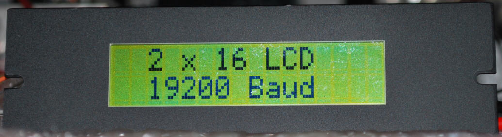

Es gibt da etwas, das nennt sich Bildbearbeitung. Damit kann man sowas
machen...
Das sieht man auch daran, dass die Zahlen in auf dem Pollin Foto der
unteren Zeile nicht unter dem Text in der oberen Zeile stehen, sondern
deutlich versetzt sind.
Es wäre dumm von Pollin diese Informationen nicht mit anzugeben wenn
diese vorliegen würden, denn das würde den Wert des Displays stark
steigern.
PS: So sieht das Display in echt aus.

#1426979
Meins321 schrieb:
> wenn man den den controller tauscht passt der Atmega dierekt in die
> platine oder muss ich mir da mit lochrater etwas draufbauen?
Ja. Nur die Resetschaltung (dieses kleine SOT-23 Bauteil an der Ecke vom
µC/DIP Schalter) muss modifiziert werden, da der AVR einen low aktiven,
der 8051 aber einen high aktiven Reset hat.
Gast #1430215
Ah ok danke also das kleine "klötzchen" ist doch ein Transistor oder?
Den müsste man doch nur gegen einen anderen im gleichen Gehäuse
tauschen, npn oder pnp ist halt noch die frage.
wenn man den Atmel uC da Drauflötet ist es dann möglich den noch auf der
Platine zu Programmieren?
Vielleicht mit den ganzen Messpunkten?
Ich habe leider nur wenige erfahrungen mit dem Atmega8 und dem ISP
dessen gemacht, dazu etwas Bascom um mal Led's blinken zu lassen ;-)
#1430283
Nein, das ist ein Reset IC (MAX810).
Das muss raus, stattdessen kann man einen Kondensator gegen GND und/oder
einen Widerstand gegen 5V einlöten.
Mehr oder weniger. Es ist ein bisschen ein Gefummel, aber da die Pads
lange sind, geht das recht gut. Ich habe da Drähte angelötet, diesen
Bootloader geflashed und dann kann man per RS232 programmieren:
Beitrag "UART Bootloader ATtiny13 - ATmega644"
