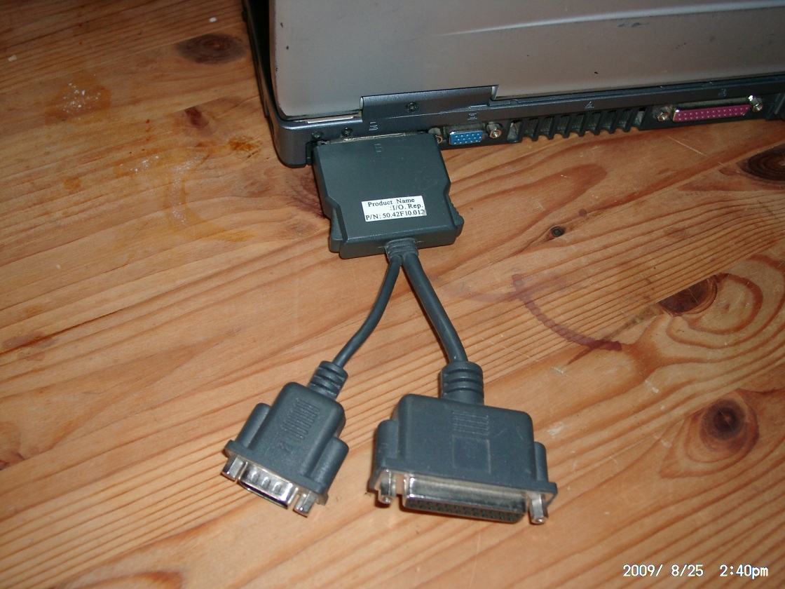

Zu den Acer Travelmate gab es lange Zeit noch ein Adapterkabel
(eigentlich nur eine Kabelpeitsche), mit dem man an einem Expansionport
an der Rückseite mit wenig Aufwand eine parallele und eine serielle
Schnittstelle hatte. Das habe ich für einen TM7100 und meinen noch
aktiven TM420, aber ich glaube das passt für aktuelle Travelmate nicht.
(Falls es doch geht, würde es mich freuen zu erfahren.)
MAnchmal geht es wenigstens noch mit einer Dockingstation, aber auch
das wird schon dünn.
