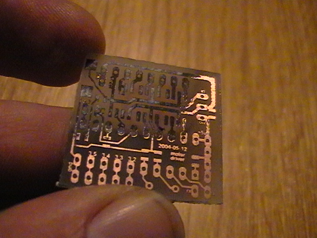

Hallo Ralf, <br>
gibt es die denn nicht nur für Tintenstrahldrucker ? <br><br>
Habe gestern die ultimative Lösung gefunden... <br>
Ihr kennt doch alle solche Adressetiketten. Wenn man die abzieht, <br>
hat man eine ziemlich glatte fläche, worauf garantiert <br>
kein Toner halten will.<br>
Also: Etiketten abziehen, drucken und <br>
vorsichtig auf die Kupferseite legen und ein paar mal
drüberbügeln.<br>
und siehe da, nichts bleibt an der Folie - alles auf der
Kupferseite.<br><br>
Tip: ich habe nur dort die Etiketten abgezogen, wo ich drucken wollte,
da sonst das Papier sehr dünn ist und dementsprechend Papierstau
verursachen könnte !<br><br>
Gruss Micha
@micha
das is ne gute idee mit den etiketten.
ich hab bisher nur werbeprospekte probiert.
naja, mein letzter versuch dauerte nur 1/2 std.
beim bügeln lege ich immer ein taschentuch dazwischen,
damit der druck ein wenig gleichmässiger ist.
ich hab allerdings kleine probleme wenn der druck zu gross
ist, dann werden die leiterbahnen beim bügeln breiter :(
naja mein letzter versuch is im anhang (halb abgewischt)
gruss michael
