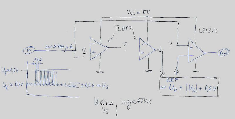

Ich verzweifele hier gerade an einer Trivialschaltung.
Stunden mit LTSpice haben mich nicht richtig weitergebracht.
Ich habe ein Eingangssignal aus einer DC-Komponente, Rauschen und
Impulsen von 1 MHz. Die DC-Komponente ändert sich mit der Temperatur und
dem Exemplar.
Also soll ein Komparator die Impulse auf TTL-Niveau bringen, immer dann
wenn diese größer sind als die DC-Komponente + fixe 0,2V (für den
Rauschanteil) + fixe 0,2V (als sicherer Abstand).
Wer hat da eine gute Idee, die sicher funktioniert.
Wichtig: ich habe keine symmetrische Versorgung für die Opamps. Ich habe
auch nur diese 3 Komponenten. Weniger geht, mehr geht nicht. R/C-
Hühnerfutter geht in beliebiger Menge

wie wärs denn einfach mal mit einem Koppelkondensator zur Abtrennung des
DC-Anteils?
Gruss Reinhard
TL082 und 5V? Da hast du nicht viel Platz im Input Common Mode Voltage
Range, und am Ausgang bekommst du bestenfalls 1,5 bis 3,5V.
Für unipolare Versorgung solltest du den TLC272 o.ä. näher anschauen.
> Impulsen von 1 MHz.
Hast du ein Foto / eine Skizze von dem Signal?
So wie sich das anhört, brauchst du einfach einen Hochpass (im
einfachsten Fall der bereits angesprochene Koppelkondensator).
Im Foto das Signal und der Komparatorausgang, so wie die Referenz jetzt
per Spannungsteiler festgelegt ist. Es kann eben sein, dass sich der
DC-Offset (und eigentlich auch die Rauschamplitude) ändert, daher soll
die Referenz sich dem Offset anpassen können.
Auf den TL082 bin ich nicht festgelegt, auch nicht auf den LM311. Die
Größe des Eingangssignals für den Komparator ist nicht so wichtig,
Hauptsache er schaltet sauber.
In einem der Threads über DCF77-Empfänger war ein Komparator mit
gleitender Schwelle. Ein Eingang wurde über einen RC-Tiefpass auf dem
Referenzlevel gehalten, der direkt angesteuerte hat dann geschaltet. Für
den Sicherheitszuschlag ev. eine Schottky-Diode in Reihe.
Der TL082 ist imho für den Einsatz als 1MHz-Komparator ungeeignet.
