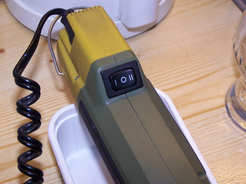

von Dirk (Gast)
von Ferrice (Gast)
http://www2.westfalia.de/shops/werkzeug/elektrowerkzeuge/bohren_und_schrauben/kleinbohrmaschinen/202059-mini_bohrmaschine_mit_st_nder.htm
schaut euch mal das ding an :D
Hat das jemand von euch..?
Kann man mit dem ding wirklich bohren?

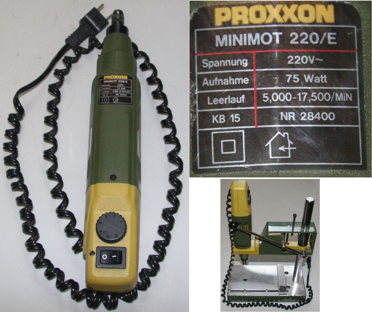

von Horst-Otto (Gast)
1. Drehzahlregelung von Proxxon ist Schrott. Das ist eine
Thyristorregelung und die funktioniert nur mit gleichgerichteter
Wechselspannung. Labornetzteil funktioniert viel besser.
2. Vergiss den IB/E. Das Teil bringt absolut null zum Platinenbohren.
Der Micromot 50 ist perfekt. Kostet auch nur ~20 Euro.
3. Mit richtigem Bohrer und korrekter Handhabung gibt es keinen Staub!
Es wird ein sauberer Span herausgeschnitten, allenfalls gibt es gröbere
Brösel.
4. Das Proxxon-Zeug ist nicht perfekt, aber alles andere ist viel,
viel, viel schlechter. Da fällt die Wahl nicht schwer.

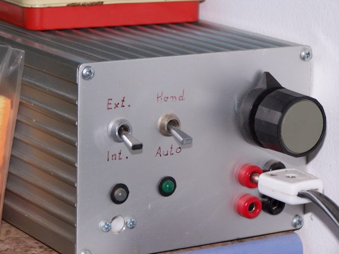

von Guido (Gast)
hier mal meinen Senf dazu.
Ich habe in meinem Bastelleben mit allem gebohrt was dreht und Loch
macht. Von der Spielzeugmaschine über umgebautem Staubsaugermotor bis
jetzt zur Proxxon (Modell habe ich gerade nicht zur Hand). Die steckt
in einem Proxxon-Bohrständer und beides möchte ich nicht mehr missen.
Dremel und ähnlich billiges Platikgeraffel fällt aus. Ist nur was für
SpaßBohrer ;-) Die eingebaute Elektronik der Proxxon ist nichtmal so
schlecht, ich habe mir aber vor Jahren eine Schaltung aus Elektor (sehr
alt) nachgebaut. Da dreht der Bohrer im Leerlauf relativ langsam und bei
geringster Last gibt die Steuerung richtig Gas. Leerlauf (bei mir ca.
200 U/Min) und Vollgas kann man separat einstellen, auch die
Ansprechschwelle für Vollgas. Mit der geringen Drehzahl kann man
perfekt die Zentrierungen ansetzen und sowie der Bohrer greift, POWER!
Was besseres gibbet es nich... ;-) Mal sehen, ob ich die Schaltung noch
finde, waren alles simple Standard-Teile und ein kräftiger 24V-Trafo.
Guido
von Kupfer Michi (Gast)
@Guido
Wäre schön wenn du den Schaltplan posten könntest. Würd mich
interessieren.
Danke.
von Guido (Gast)
Ok,
ich habe das mal in eine PDF gepackt. Ist hier für das Forum zu groß,
liegt also auf meiner Seite:
www.guido-speer.de/pub/BM-Regler.pdf
Die Schaltung habe ich speziell an meine Proxxon angepasst. 2 LM350T
parallel mit guter Kühlung (das von mir verwendete Gehäuse ist
Kühlkörper) und kleine Schaltungänderungen damit das Ding geht. Ich
habe das so gebaut, dass ich die originalfunktion der Proxxon auch
nutzen kann. Dazu dienen die beiden Dioden vor den Elkos, damit die
Proxxon ihre pulsierende Spannung bekommt. Außenansicht siehe Foto,
innen ist zwar auch aufgeräumt (ehrlich ;-) aber aufschrauben wollte
ich das teil nun nicht extra. Habe übrigens auf Lochraster gearbeitet,
die Powerleitungen aber mit 2qmm verdrahtet.
Guido

So,
jetzt habe ich mir die Schaltung selbst nochmal "reingezogen". Der
4,7K ist ein Widerstand, dadurch arbeitet IC2a als Verstärker. Wie das
mit dem C und dem Monoflop gehen sollte, wissen wohl nur die
Entwickler. IC2a soll zwar regeln, liegt aber nicht galvanisch im
Regelkreis. Egal, so geht das 1A. Die Buchse kann entfallen, sollte mal
für einen Fussschalter sein, habe ich nie genutzt. Der Umschalter
zwichen Regler und Standard (Original-Proxxon) muss schon recht kräftig
sein, ich habe einen 3fachen parallel genommen. Die beiden zusätzlichen
Dioden können durch eine stärkere ersetzt werden, hatte gerade keine.
Das Ganze läuft bei mir mit einem 24V-Ringkerntrafo und geht ab wie
Schmidts Katze ;-) 24.560 U/Min. im Leerlauf hatte ich gerade gemessen.
Macht aber schon "etwas" Lärm, nutze immer so um geschätze 12.000.
Wenn Fragen sind -> Mail
Guido

Natürlich musste ich die Proxxon leicht verändern. Ich habe statt des
Einschalters einen Umschalter (Gleiche Bauform und -größe, hatte ich
noch einige zu liegen) eingesetzt. Der hat 3 Schaltstellungen und in
einer wird die Thyristorschaltung in der Proxxon überbrückt. Übrigens
kann ich nicht mehr sagen welches Modell das ist, das Typenschild ist
abgenutzt. Das lässt auf intensieve Nutzung schließen ;-)))

Aber - kann man die interne Thyristorschaltung der Micromot nicht ganz
außen vor lassen? Oder hat sie in bestimmten Fällen irgendwelche
Vorteile?
von Guido (Gast)
nein, die interne Thyristorschaltung ist entbehrlich ;-) Die Maschine
wird direkt angeschlossen. Ich selbst wollte sie aber (damals aus
Garantiergründen) erhalten. Habe sie auch schon genutzt, immer dann,
wenn ich die Maschine mit in die Garage nehme. Da baue ich die
Motorsteuerung nicht extra ab (ist bei mir im Regal ordentlich
verkabelt, müsste ich jedesmal dahinter kriechen) sondern ich nehme das
original Proxxon-Teil.
Also, wenn die Originalschaltung nicht mehr verwendet wird, raus damit
(zumindest überbrücken) und die Steuerung vereinfacht sich auch etwas.
Guido

von Sascha (Gast)
Da wir gerade dabei sind.
Hat jemand Erfahrung mit dem Bohrständer von proma (siehe Bild) in
Verbindung mit den Proxxon Maschinen IB/IE?
@ Markus
Die Tischbohrmaschine TBM220 von Proxxon kann nach Datenblatt maximal
8700 U/min. Reicht das zum Bohren von Platinen? Wir haben in der
Berufsschule auch so ein Ding gehhabt, kann mich aber nicht mehr dran
erinnern wie gut die war.
Sascha

Hallo, ich habe mir ne Proxxon Minimot 220/E gekauft und bin mir nicht
so sicher ob das Teil auch mit 220 Volt AC läuft, da kein Netzstecker
montiert war. Habe das Teil über Ebay ersteigert und auf Anfrage über
den Anschluss die Antwort bekommen daß das Teil ein Netzteil brauch.
Kommt mir alles ein wenig Spanisch vor, da am Eingang der eingebauten
Regelung in der Maschine ein Kondensator leigt der nur bis 63V
Gleichspannung abkann.
Kann mir jemand helfen wie ich das Teil zum laufen kriege?
Gruß Jürgen
von Tobias (Gast)
Also vom Stecker her ist das definitiv die Variante für Netzteil. Der
Aufkleber sagt aber, es ist die 220V-Version. Sehr seltsam, schick das
Teil zurück.
von Jürgen Berning (Gast)
Hallo Tobias,
genau das habe ich mir auch schon überlegt. Somal die Verkäuferin (ja
eine Frau, was sonst)mich auch noch negativ bewertet hat, weil ich sie
neutral bewertet habe. Das Netzteil ist natürlich n icht dabei gewesen
und das man eines benötigt stand auch nicht drin.
WEIBER!!  Kannste echt knicken.
Gruß Jürgen
von Tobias (Gast)
LOL :)
von Ludwig W. (lordludwig)
schicks zurück und ergänze deinen kommentar bei ebay um ein
"ACHTUNG!!! bewertet aus rache auf eine neutrale bewertung
negativ!!!"
Achja falls du mit paypal bezahlt hast geld zurückfordern, sonst um
rücküberweisung beten!
von Geniesser (Gast)
@Jürgen Berning
Womöglich hat man dir ein 12V Gerät mit einem falschen Typenschild
beklebt? Sowas nennt man arglistige Täuschung.
Ob es ein 12V Gerät ist kannst du doch einfach feststellen. Hängt es
mal an ein Netzgerät und regle vorsichtig die Spannung bis auf 12V.
Einem 230V Gerät schadet das nicht.
Die 12V Geräte werden übrigens UNBEDINGT mit unstabilisierter Spannung
betrieben, sonst funktioniert die Thyristorregelung (Drehzahlregelung)
nicht. Also einfacher Trafo + Gleichrichter (ob mit oder ohne Elko bin
ich mir nicht ganz sicher; erstmal weglassen und schauen ob
Drehzahlregelung dann funktioniert).
Nur als Tipp bevor du dich mit komplizierten Rückgaben rumärgerst, 12V
Geräte bohren auch ganz gut :-).
Jau.. danke für den Tip. Eventuell werde ich mir auch die Schaltung von
coranick (weiter oben) nachbauen. Kling recht gut.
Gruß Jürgen, ps kauft am besten nichts technischen von Frauen ;-)
