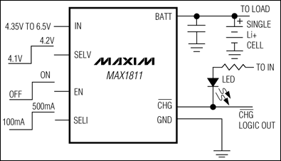

Gast #1392641
Hi Tobias,
Eigentlich ist mit der Ladeschaltung alles erledigt, was du beachten
musst.
Anbei ein Bild, das die Anschlussbelegung eines MAX1811 darstellt, die
LED kannst natürlich weglassen. Weiters is bei dem angenehm, dass man
ihn deaktivieren kann, wenn man nicht lädt und wiederum Strom spart.
Was die Tiefentladung betrifft, würde ich das per Software lösen, indem
z.B. das Display keine Versorgung mehr bekommt und der Controller in nen
Sleep-Modus wechselt oder so. Das Gerät also inaktiv ist, bis es wieder
geladen wird.
Bezüglich Schaltregler hab ich mir den von dir und ein paar weitere
angesehen, die benötigen aber meistens eine Eingangsspannung von
mindestens 4 Volt. Von 4.2-4.0 V Akku-Spannung funktionieren die halt
garantiert, aber wie es darunter aussieht, müsste man ausprobieren. Da
die Spannungsdifferenz von 3.6 auf 3.3 dann aber schon etwas gering
wird, würde ich davon abraten.
Der LP2981 von National jedoch, würde sich recht gut eignen, da der
gerade mal eine Dropout-Spannung von 0.2 V hat, also mindestens 3.5 V
als Eingangsspannung benötigt, um die 3.3 V zu liefern. Der schafft
jedoch maximal 100 mA, aber wenn du die nicht überschreitest, ist das
kein Problem. Ich bin mir jetzt nur nicht sicher, ob es den auch in ner
anderen Bauform als SOT-23 gibt. Die ist zwar etwas unangenehm zum
Löten, ist aber schaffbar.
