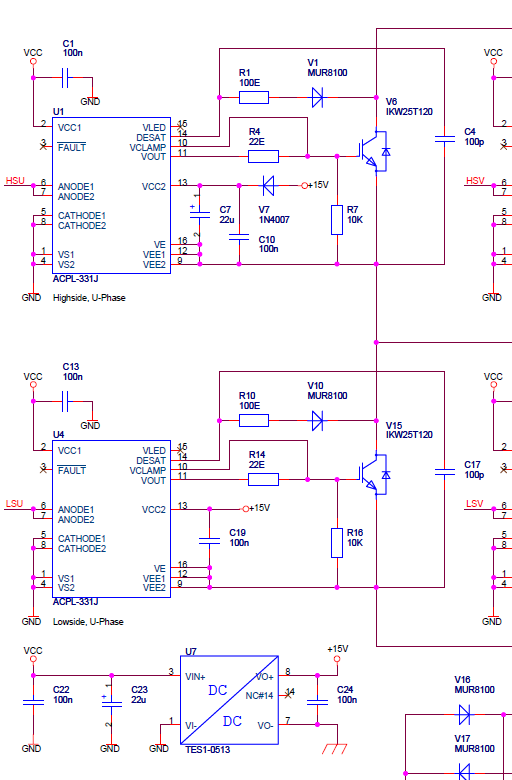

#1395637
Hallo Sebastian,
also mit dem DESAT und dem Bootstrap bringst du jetzt was durcheinander.
Desaturation detection ist noch was anderes.
Der Trick dabei ist, dass die Spannung über de Kollektor-Emitter-Strecke
des Transistors gemessen wird. Diese Spannung ist Abhängig vom Strom,
der durch den Transistor fliesst. Wenn jetzt zu viel Strom fliesst, der
Transistor also überlastet ist, dann gerät er aus der Sättigung, d.h.
der Spannungsabfall und damit die Verlustleistung wird sehr gross.
Der ACPL-331 bemerkt dies, und schaltet den IGBT als Schutzmassnahme
aus, sodass kein Strom mehr fliesst.
Das mit dem 15 V Schaltnetzteil ist i.O. so. Ich dachte, du hättest
keinen Lowside-Transistor, deshalb sagte ich, dass es besse wäre, den
Highside mit einem DC-Wandler zu versorgen. Aber da du einen
Lowside-Transistor hast, der ja auch gelegentlich einschaltet, ist das
kein Problem.
Achte einfach darauf, dass die Bootstrap-Diode eine Schnelle Diode ist,
und dass sie eine ausreichende Sperrspannung hat (das ist klar). Dabei
musst du vielleicht eventuelle induktive Spannungsspitzen
berücksichtigen.
Eine normale 1N4007-Diode oder sowas geht NICHT, wie ich aus eigener
Erfahrung berichten kann. Die sind mir abgeraucht....
Suche nach Fast Recovery, Ultra- oder Hyperfast-Dioden, sowas sollte für
diesen Zweck geeignet sein.
Was nimmst du als Bootstrap-Kondensator?

#1395703
also, damit da keine Verwirrung aufkommt, im Anhang mal ein Ausschnitt
aus einem Schema. Ich darf leider nicht das komplette Schema posten,
aber der Ausschnitt hier sollte genügen denke ich.
Es ist eine Halbbrücke mit IGBTs sowie mit den bereits erwähnten
Gatetreiber-Optokopplern; hier wurde eine Bootstrap-Schaltung
realisiert.
Die Diode im Bild ist allerdings falsch beschriftet; ich hatte keine
1N4007, sondern eine MUR8100 eingesetzt (die ist allerdings der
Overkill, da für 1000 Volt und 8 A ausgelegt, ich würde lieber einen
schwächeren Typ einsetzen für weniger grosse Ströme).
Als Bootstrap-Kondensator dient C7, die Bootstrap-Diode ist V7. Wenn der
Lowside-Transistor V15 einschaltet, wird C7 über V7 geladen; somit kann
dann der Highside Transistor V6 eingeschaltet werden.
Diese Schaltung ist geprüft und funktioniert, ich hatte sie an einem mit
+ 700 V DC betriebenen Gerät eingesetzt.
Gruss
    Tobias
Gast #1395987
Danke für den Schaltplan... ich würde das ganz gern mal simulieren ob
der C7 es auch wirklich schafft sich über die Last (Motor) aufzufrischen
bzw ab welchem Duty Cycle es kritsch wird. Wenn der Motor steht ist es
ja kein Problem, den Low Side vorher kurz ein zu schalten um die
"Vorladung" zu bekommen.
Hab jetzt mal nach einem Spice Model gegoogelt -> ACPL-331J
werd leider nicht fündig, hast du so etwas zufällig?
grüße
Basti
#1396233
Tag Basti,
also ich muss dich da enttäuschen, zum 331 oder einem ähnlichen Teil
wirst du sicher kein SPICE-Model finden :-(
a^ber das ist ja auch gar nicht nötig, du kannst ja überschlagsmässig
ausrechnen, wie lange es dauert den Kondensator zu laden. Du kennst den
Widerstand der Last und die Kapazität, das ergibt dann ungefähr dein
Tau.
Wobei ich mir aber auch nicht 100%ig sicher bin, ob man das so rechnen
kann; ich schaue heute Abend nochmals in meinem Buch nach.
Gruss
  Tobias
Gast #1398602
Also hab das ganze mal mit nem anderen Treiber IC (den ich nicht
verwenden werde) grob nachsimuliert... da kann ich das Duty Cycle auch
ohne Probleme auf 98% hochfahren und der Bootstrap läd sich noch... ich
werd mal ne Liste zusammenstellen und die Bauteile beim Conrad bestellen
um das ganze Live zu probieren ;)
grüße Basti
