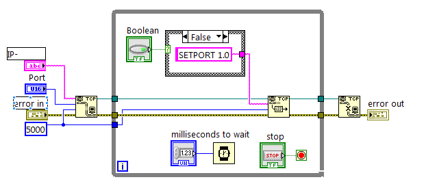

Mit der originalen (Pollin) Firmware habe ich die einzelnen Channels
bereits erfolgreich über TCP/IP Befehle geschaltet.
In dem Fall über ein Labview Programm - ja ich male gerne Bilder... :)
Nun dachte ich, das würde mit der Ethersex Firmware genau so einfach
funktionieren, indem ich den PORT auf 2701 (Standard TCP Port bei
Ethersex) ändere und dann zB. "channel 0 155" als Befehl verwende.
Nur leider reagiert mein NET IO darauf nicht, und es kommt auch keine
Antwort...

#2499557
War jetzt seit 2 Jahren nur Mitleser / Gast :D
Jetzt hab ich mich doch mal angemeldet :)
Also falls wer damit was anfangen kann: mein Testprogramm in LV.
Das "SETPORT X.Y" funktioniert natürlich nur mit der originalen
Firmware.

#2499647
> Perfekt, danke avrdude!!
> Da hätte ich echt lange gesucht, weil die Fehlermeldung doch rel.
> nichtssagend ist :)
Ja, ich habe auch ewig gesucht, ich weiß wie nervenaufreibend das ist!!!
> Hab aber nochmal eine Frage:
Ja, klappt bei mir auch.
> Antwort...
> Nur eben per TCP/IP hab ich keinerlei Reaktion :(
Nein, das geht leider nicht mit Ethersex. Ich habe auch schon ewig
gesucht, jedoch nichts frei verfügbares gefunden.
Ich wollte es auch mit Labview ansteuern, aber ohne TCP/IP-Befehle wird
das schwierig.
In Labview gibts jedoch auch die Funktion http post und http get - evtl.
bekommst du es damit zum Laufen. Das sollte genauso funktionieren wie
auch im Browser! Ich habe es jedoch noch nicht getestet, würde mich aber
über Erfolgsmeldungen freuen :-)
Dies ist zwar keine Steuerung über diskrete TCP/IP Befehle, es hat
jedoch die gleiche Funktionalität. Nur die Implementierung unterscheidet
sich.
