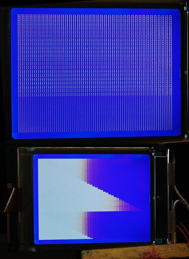

hab mir letztens ein ALPS Display(LSWAG8238A 320x240) bei Ebay sehr
günstig ersteigert.
Da es keine Daten zu dem Teil gibt habe ich die Anschlussbelegung soweit
herausgemessen und es tut sich auch was(sieht man ja).
Allerdings scheint es hier Probleme mit dem Kontrast zu geben.
Beim oberen Bildabschnitt sieht man das übersprechenen (ein Ähnlicher
effekt wie Beitrag "Re: Grafikfähiger LCD Controller für 320x240 LCD mit 4 Graustufen") doch
recht deutlich.
Werden hier nun blos 2-3 Zeilen Text dargestellt verschwindet der Text
nahezu. Werden alle Zeilen beschrieben wird fast alles weis.
Die Erzeugung der Kontrastspannungen erfolgt mit einem 324 auf dem
Display hier konnte ich feststellen das die Spannungen sehr stark ändern
(Spannung der Vn Pins). Die Spannung bricht teils um gut 1Volt wenn ich
mich jetzt noch recht erinnere zusammen, was meiner Meinung nach
vielleicht doch etwas viel ist.
Beim zweiten Bildabschnitt verhält sich das Display genauso komisch (es
werden keine Graustuffen genutzt auch wenn es so aussieht!)
Die +5Volt / Negative Spannung sind übrigens sind stabil.
Die LCD Segment / Zeilen Treiber sind HD61104/5.
Scheint also wohl etwas mit den Kontrastspannungen nicht in Ordnung zu
sein, oder?
Oder liegt es wie im ober genannten Thread daran das das Display murks
ist.
MfG Kai

1. Blau/weiße Displays sind prinzipiell schon deutlich schlechter als
z.B. schwarz weiße. Ich verwende diese daher nie, denn man sieht beim
Übergang von blau nach weiß bzw. umgekehrt dazwischen schwarz/violett,
was nicht wirklich schön aussieht.
2. Prüf mal nach ob das Display einen getrennten Vee und Vo Anschluss
hat. Also einen Pin der an den Vee/GND Anschluss des 324 geht und ein
zweiten der nur zur Einstellung des Kontrastes dient. An diesem liegt
dann eine etwas positivere Spannung. Wenn Vee fehlt, bzw. mit Vo
verbunden ist, dann kann es Probleme geben, denn der 324 ist kein
Rail2Rail OP.

Hallo Benedikt danke für eine Antwort
Also die VEE Verschaltung ist hier etwas komisch gemacht.
VEE geht nicht direkt zum Stecker sondern zuvor nocheinmal zu einem
Transistor wohl und VEE erst mit DISP_ON dazuzuschalten.
Dann zu einem weiteren Transostor wie im Datenblatt angegeben. Aber der
Widerstand an der Basis ist nach aussen geführt zumindest meine ich das
gemessen zu haben somit könnte das schon problematich sein. Müsste ich
morgen nocheinmal ein bissel Testen.
Ansonsten kommt die Touchmatrix runter und das Teil in Schublade.
Hab ja auch so wenig Displays welche ungenutz rumliegen xD
