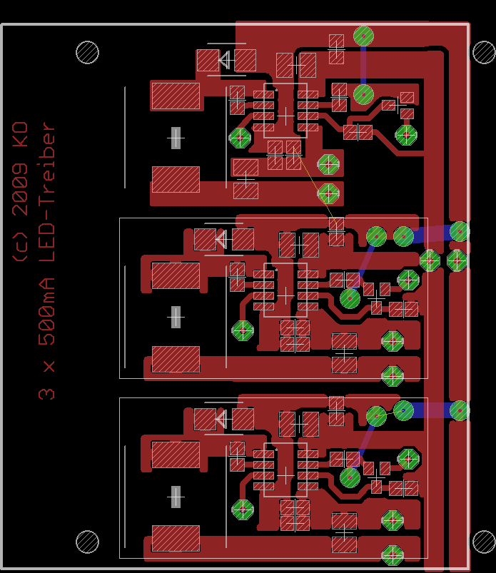

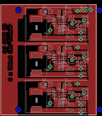

ich lese jetzt schon eine ganze Weile in diesem (super) Forum mit und
habe auch schon viel gelernt und umgesetzt.

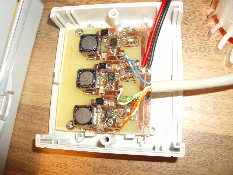

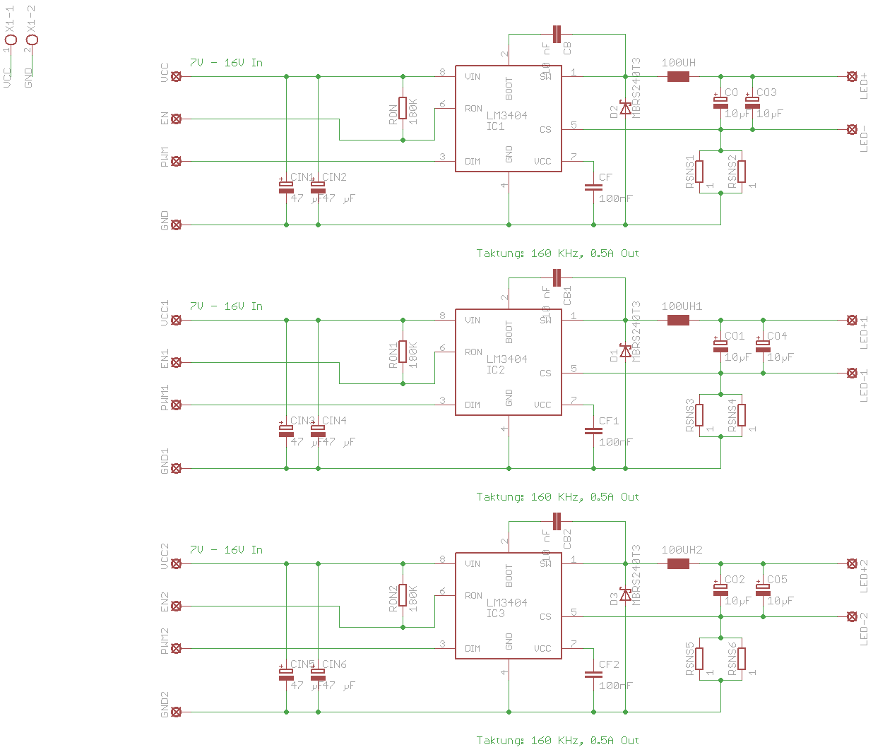

Angehängt das Layout meiner ersten Platine (Eagle). Es soll eine LED
Konstantstromquelle für  3 Luxeon Rebel LEDS's (RGB) darstellen.
Der Treiber IC ist der LM3404. Ich habe versucht das Layout anhand den
National AppNotes für Schaltregler zu erstellen (+ Forum). Die Werte
habe ich durch das Webtool von National berechnen lassen. Der ausgehende
Strom beträgt 500mA und die Taktung ca. 160Khz. Die Eingangsspannung ist
7V - 16V.
Als Spule habe ich die L-PIS4728 von Reichelt vorgesehen. Alle Elkos
sind LowESR (ebenfalls von Reichelt).
Der Ausgangselko soll nach dem Designtool einen ESR kleiner als 0.1 Ohm
(5 - 15uF) haben. Einen solchen habe ich jedoch nicht gefunden. Ich habe
einen 10uF mit einem ESR von 0.35 Ohm vorgesehen. Der zweite soll
erstmal unbestückt bleiben. Ich hoffe das reicht aus?
Der Treiber bekommt von einem Adruino Board drei PWM Signale (R-G-B).
Zusätzlich sollen die LM3404s per Enable Pin abgeschaltet werden können.
Das ist meine erste Platine. Wenn die Bauteile von Reichelt angekommen
sind werden ich mal meinen Gesichtsbräucner im Scannergehäuse
ausprobieren und eine Ätzorgie starten (Mal sehen ob das klappt ;)
Ansonsten habe ich keine E-Technik Ausbildung (Infomatiker). Ich
versuche aber alles zu verstehen und zu lernen.
Ich wäre für alle Tipps und Anregungen von Euch dankbar was ich wie und
wo verbessern kann.

Die Platine soll übrigens einlagig werden. Die Verbindungen im unterem
Layer (blau) wollte ich mit Drahtbrücken machen.
Die Platinengröße ist so gewählt dass diese in das BOPLA-U85 Gehäuse von
Reichelt passt (+ eine Trägerplatine für das Adruino pro Mini Modul im
gleichen Format).

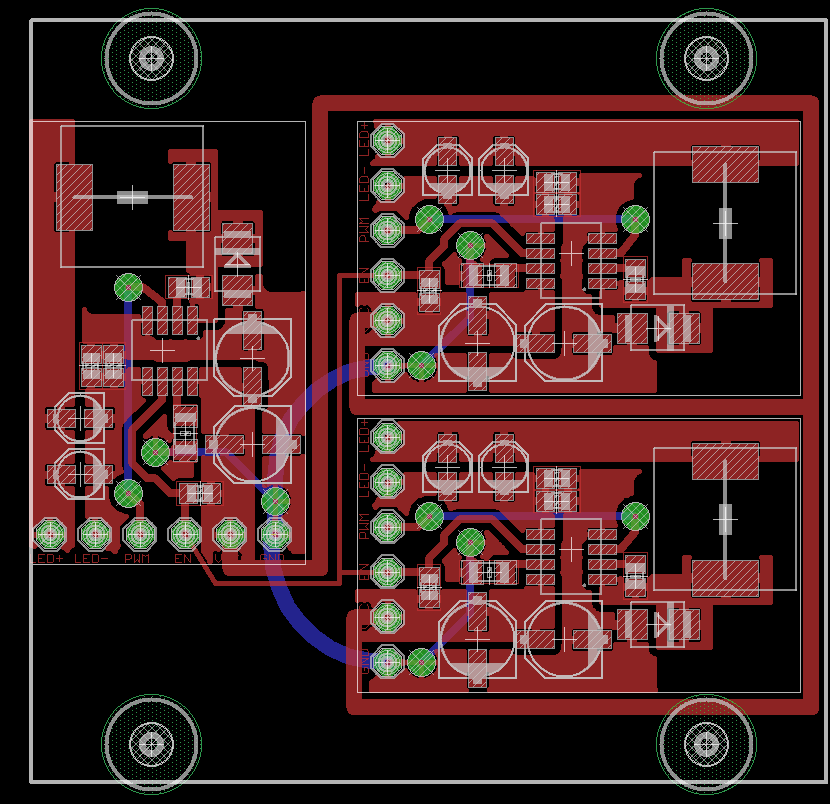

Gast #1396149
Nimm die Massefläche unter der Spule weg, so dass sich dort keine
Leiterschleife bindet, sondern rechts des Reglers nackte Platine ist.
Auch die endlos lange EN Leitung würde ich kürzen und nicht aussen als
Schleife um die Spulen führen.
Zumindest einer der Cs am Ausgang könnte jenseits der Widerstände näher
an die Spule wandern.
Die VCC Zuführung geht direkt durch die Anschlusspins der oberen
Platine, lege sie lieber direkt gegenüber der GND-Zuführung

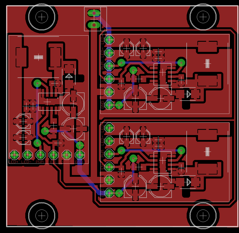

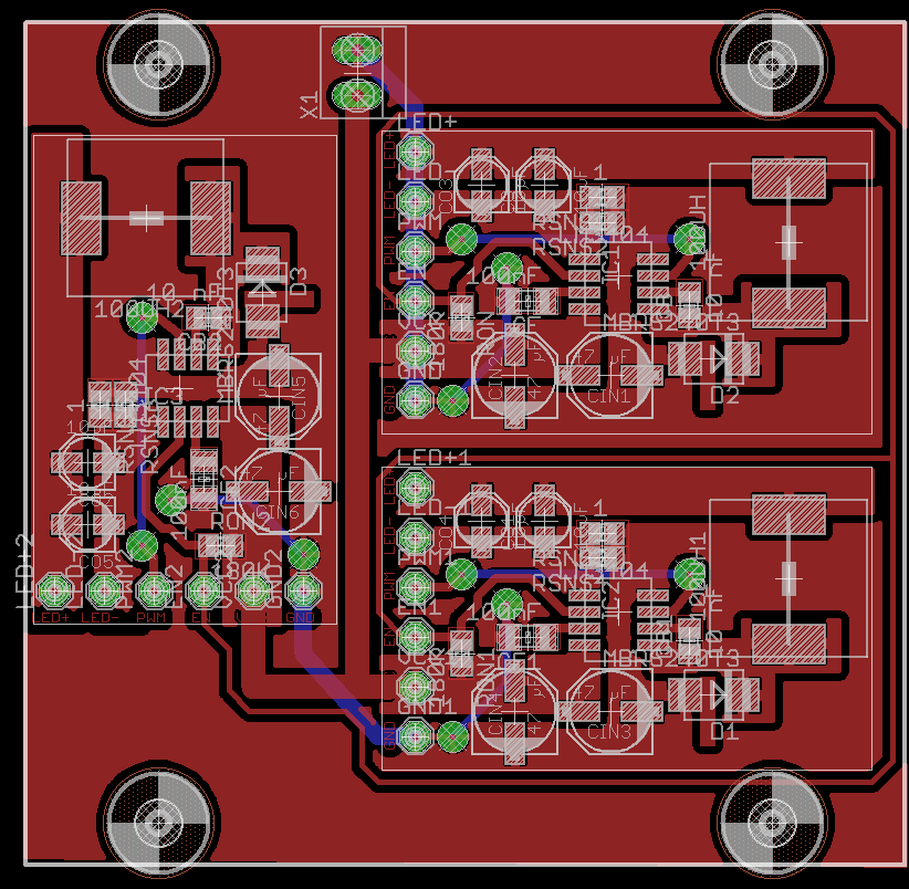

Gast #1396376
Danke für die Anregungen :)
Eine hoffentlich verbesserte Version. Sollte man die freie Fläche um die
mini Platinchen auf GND legen, oder ist es besser diese einfach
kupferlos zu lassen?
Das Verschieben der Output Elkos geht nicht so einfach, da in der Nähe
der Spule GND ist... Ich bin davon augegangen, dass die Output Elkos
unkritisch sind bzgl. Layout?
Die Klemme habe ich entfernt, da eigentlich eh schon alles eingelötet
wird. Warum denn nicht auch die Spannungsversorgung.

Gast #1396753
> besser? ;)
Was soll man dazu sagen, wenn du immer 2 Dinge auf einmal änderst.
Ich sagte ganz am Anfang mal:
Lege VCC und GND auf demselben Weg, aber auf unterschiedlichen Seiten
der Leiterplatte.
Das verhindert nämlich auf einfache Art Schleifen (Windungen), in die
die Magnetfelder der Spulen einkoppeln. Klar könnte man es auch anders
machen, z.B. auf einer Seite parallel führen.
Aber du verlegst immer, wenn du GND verschiebst, auch VCC prompt
woanderslang.
Immerhin hat VCC nun keine Schleife bekommen, aber GND durch Vias zu
leiten um EN durchziehen zu können, ist schon merkwürdig.
Ob die Schaltung selbst (Elkos etc.) so Sinn macht, darum hab ich mich
nicht gekümmert, ich finde Elkos bei LED-Stromtreibern eher witzlos.
Gast #1396766
Hmm, ich hoffe jetzt koppelt kein Strom mehr so arg ein. Ansonsten gehen
mir laaangsam die Ideen aus. Die VCC - Vias sollen mit kleinen
Drahtbrücken verbunden werden. Fand das eigentlich ganz praktisch.
Ich benöige dann nur zwei kleine Drahtbrücken. Die
Versorgungs-Anschlüsse werden auf die linke Platine gelötet.
Was meinst du mit merkwürdig? Gibts da wieder potentielle Einkopplung
oder was spricht technisch dagegen?
Ein wenig ratlos, aber trotzdem Danke für die Tipps...
Gast #1396795
>  eine PWM von 200Hz
Also dafür brauchst du höchstens einen 0,1µF Kerko am Ausgang, oder von
mir aus einen 1µF. Nimm Kerkos als Kondensatoren in der gesamten
Schaltung. Dann kommst du auch mit deinem ESR zurecht.
Gast #1396803
Manfred meint, dass die Masseleitung wichtiger ist als deine EN-Leitung.
Wenn du die Masseleitung durch DuKos zerstückelst, leidet die
Niederohmigkeit darunter. Dagegen führt deine EN-Leitung faktisch nur
statisches Potential (auch wenn es vielleicht 200Hz sind). Wenn du die
über zig DuKos führst ist das uninteressant.

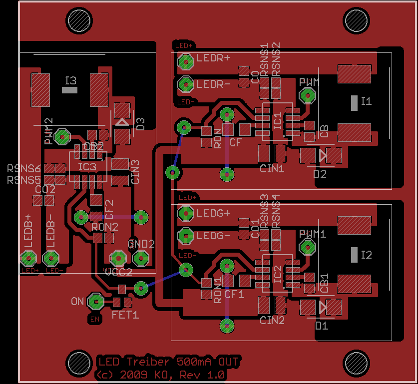

Gast #1397608
Danke für den Tipp mit CSD. Habe dort gleich mal 10uF und 1uF Kerkos
bestellt.
Die Elkos im Design sind jetzt weg. Beim Outputelko hatte ich nicht
beachtet dass das Webdingens von National ja normalerweise von einen
Betrieb ohne Dimming ausgeht. Habe auch nochmal den anderen Thread
durchgelesen und jetzt wie dort 47nF als Cout benutzt.
Passt das Layout eurer Meinung jetzt, oder sind noch Bugs drinnen?

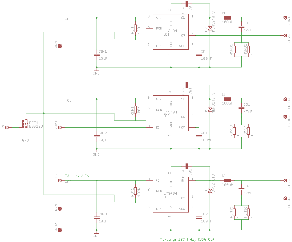

Gast #1397788
1x Ron würde reichen und zu den Cin würde ich je noch einen 0,1µF
parallel schalten.
Du kannst dir auch ein paar Brücken sparen, wenn du das Layout so
aufbaust, wie es in dem erwähnten Beitrag ist.
Gast #1397809
btw. wenn der DIM Eingang auf 0V liegt, ist deine LED auch aus. D.h. du
könntest dir den FET sparen und auch die Verbindungen jeweils von Pin 6
(Ron)zum FET. An jedem IC jeweils einen 180KOhm von Pin6 nach Vin und
über den DIM-Eingang auch die Stellung "Aus" steuern.

Gast #1398102
> nein??? schau dir mal das db an...
mmh, da hast du recht, der geht ja in die ton-Zeit ein. :O
Dann darf er das aber auch nicht so machen, wie er es gezeichnet hat,
nur einen FET für alle 3 Ron-Eingänge, sondern muss für jeden
Ron-Eingang einen separaten FET nehmen, die kann er ja dann am Gate
zusammenführen.
Gast #1398103
KaiO schrieb:
> Funktioniert das überhaupt mit dem MOSFET? Oder verliert der nach
> einiger Zeit seine Ladung und schaltet wieder aus?
ein fet ist nicht als speicherelement gedacht. das hält auch ned lang.
da brauchst du dann noch ein RS-FF. die gibts praktischer weise in
4-fach ausführung, extra für dich ^^ 74HC175
> RON muss dann doch drei mal vorhanden sein?
richtig! das wollte ich mit meiner antwort auch ausdrücken. übrigens
brauchst auch 3 fets!

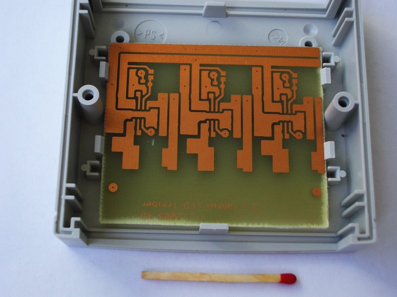

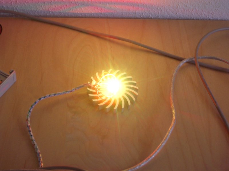

Ich habe wieder ein wenig Zeit gefunden und mal einen Kanal geätzt und
bestückt. Das ätzen hat mit meiner Gesichtsbräuner-Scanner Konstruktion
nach einigen Versuchen ganz gut geklappt. Als bestes Verfahren hat sich
erwiesen einen Ausdruck auf Normalpapier, dann das Papier mit
Sonnenblumenöl tränken und mit Toilettenpapier abtupfen und danach 6Min
belichten...
Angehängt mal ein Bild von dem Teilchen. OK das SMD löten muss ich noch
üben. Aber es funktioniert zumindest super. 450mA kommen raus und die
Rebel LED leuchtet auch schön. Als Ausgangswiderstand habe ich 1uF
eingesetzt.

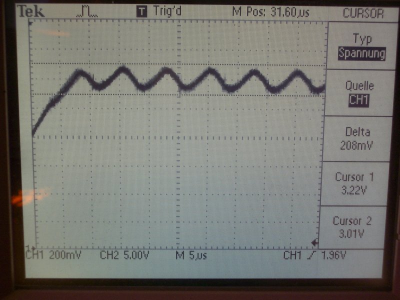

Gast #1411408

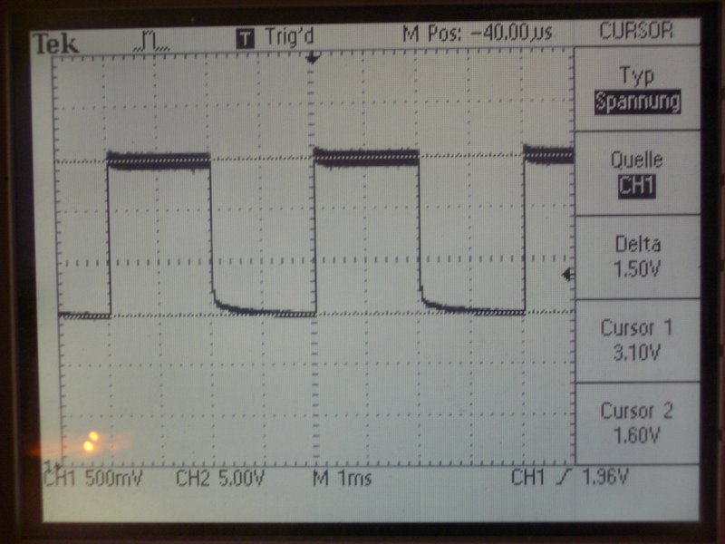

Habe mir mal ein Oszilloskop ausgeliehen. Nach ein wenig gefummel ging
die Bedienung schon ganz gut. Angehängt mal ein Shot des Ausgangssignals
mit einer PWM von 250Hz. Sieht denke ich OK aus. Was mir ein bischen
komisch vorkommt, ist dass die Leerlaufspannung immer 1.6v ist (Also
wenn der DIM Pin auf GND gezogen wird). Am Ausgangskondensator scheints
nicht zu liegen, den hatte ich auch ausgelötet -> gleiches Verhalten.
Das Multimeter zeigt aber an dass zumindest kein Strom im
Auflösungsbereich des Multimeters fliest.

Hier mein neuest Layout für die 3-Kanal Platine. Ich musste es ein wenig
ändern, da  ich das Gehäuse jetzt da habe, und doch weniger Platz
vorhanden ist. Ob das so passt?
Die drei kleinen MOSFETs wollte ich ertsmal nich bestücken. Ich habe mir
gedacht die Versorgungsspannung mit einem MOSFET zu schalten. Der kommt
dann auf die Controllerplatine.

lass doch mal die spannung am shunt sehen. die ist eigentlich fast das
interessanteste, weil man hier fast direkt den stromrippel und die
-regelung allgemein sehen kann.
sind deine 1,6V vllt Versorgungsspannung-Vorwärtsspannung(LED) =
Gast #1411435
Leider musste ich das Oszi wieder zurückgeben. Evtl kann ichs nächste
Woche nochmal haben und dann nochmal messen.
Leider nicht. Versorgung war glaub ich 6v und die Vorwärtsspannung nach
dem Scope waren 3.1v (orangene LED).
Besser, wird vermutlich sogar funktionieren, aber was ich nicht verstehe
ist, warum meine Hinweise nicht ankommen, egal ob man sie 1, 2 ode 3 mal
wiederholt.
Was war an
nicht zu verstehen? Inwiefern habe ich mich undeutlich ausgedrückt?
Hast du gegenüber nicht als andere Platinenoberfläche, sondern andere
HImmelrichtung verstanden?
Ja, du kommst inzwischen mit einer einseitigen aus, so dass die
Leitungen direkt nebeneinander statt auf gegenübeliegenden
Platinenseiten laufen sollten, aber dein Resultat ist zum dritten mal
das genau entgegengesetze vom vorgeschlagenen:
Nun hast du einen Kamm, mit einer 6cm2 magnetischen Sendeantenne gebaut.
So hat man zu Beginn der Digitalschaltkreiszeit mit TTL auch layoutet,
und sich dann gewundert, warum es über 4MHz nicht mehr funktionierte.
Kann man machen, wenn man DLF Konkurrenz machen will, macht aber EMV
technisch wenig Sinn. Selbst wenn es also durch die Prüfungen fällt,
funktionieren wird es bei 160kHz.
Gast #1411468
Hi MaWin,
ich habe dich tatsächlich falsch verstanden. Dass du die
Platinenunterseite gemeint hast das war mir nich klar.
Einen Sender möchte ich natürlich nicht bauen. Leider muss ich sagen
dass mir  auch die elektrotechnischen Grundlagen (EMV, Hochfrequenz,
etc.) fehlen. Bin nur studierter Informatiker, und da lernt man recht
wenig Elektrotechnik (auser ein wenig Digitalschaltungsgrundlagen im
erstem Semester). Aber egal ich will ja lernen.
Könntest du mal eine Skizze malen wie du das genau gemeint hast? Du
meinst ich sollte lieber auf der unteren Platinenseite Drahtbrücken für
VCC gegenüber von GND anbringen (also unter der Beschriftung links)?
Weil zweiseitig kann ich nicht ätzen. Und möchte ich eigentlich auch
weniger.
Danke für deine Tipps :)
Gast #1411481
Bei zweiseitiger Leiterplatte ganz einfach: Lege die Leiterbahn der
Stromzuführung auf die gegenüberliegende Seite wie die Leiterbahn der
Stromwegführung, dann ist der eingeschlossene Bereich möglichst klein
und es gibt keine grosse Sende- bzw. Empfangsantenne.
Bei einseitiger lässt man sie parallel laufen. Das bedeutet natürlich,
daß man Brücken braucht. Wenn man es geschickt hinbekommt, bilden sich
die Brücken durch Bauelemente von selbst. Da sehe ich bei deiner Platine
aber keine Chance.
Ob man verzweigt ("Stern") oder aufreiht ("Bus") sollte fast immer in
Richtung Stern gehen, ausser man will absichtlich das Potential
inklusive der Störungen und des Spannungsabfalls von der einen Stelle
auch an der anderen haben (Masseleitung parallel zur Signalleitung und
Stromversorgung).
Gast #1411506
OK danke für die Info. Das sollte ja jetzt ein Sternchen sein, weil die
Anschlusspads mittig sind.
Ist das besser vom EMV? Was kann man noch verbessern?
Weist du eine gute Informationsquelle oder evtl. ein Buch was leicht
verdaulich ist wo man sich aufschlauen kenn bzgl. diesem EMV Design /
Einkopplungen, etc?
Gast #1411654
Ja, das ist besser,
man kann jetzt noch überlegen, ob man unbenutze Enden haben muss,
und ob der LED-Anschluss an dem Rand liegen muss der kein Rand mehr ist
oder näher an die Spule kann (das schiebt den Ausgangskondensator näher
an die Spule), aber das sind Details.

Gast #1412937
Servus nochmal,
angehängt ein Layout wo der Ausgangskerko direkt hinter der Spule sitzt.
Ich kam aus Zeitmangel bis jetzt nur dazu den oberen Kanal anzupassen.
Wenn der passt dupliziere ich den 3 mal bei Gelegenheit. Dann kann ich
am WE ätzen :)
Das PDF ist interessant. Danke. Muss ich mich mal durchbeißen.
Zum Lötkolben. Da habe ich mir vor kurzen den Weller WS81 beim Reichelt
bestellt. Ganz nett das Teil :). Du hast recht mit den Thermals ich habe
auch schon auf den größeren Flächen neben den Thermal gelötet. Ging
eigentlich ohne Probleme. Also weg mit den Dingern.

Fertig ist das Teil. Es ist gerade dem Lötkolben entsprungen. Es
funktioniert super. Der Stom für alle Kanäle ist konstant :).
Super Danke an alle die mir mit Ratschlägen geholfen haben :)
Als nächstes ist dann die Controllerplatine drann (kommt ins gleiche
Gehäuse).

Ja, kein  Problem. Die Eagle Version ist 5.4.0 (Linux).
Falls es interessiert woher die Bauteile sind: Die Spule ist von
Reichelt (Bestellnummer: L-PIS4728 100µ) und ist Baugleich zu den Würth
Spulen WE-PD. Diode ist die R-Bestellnummer (MBRS 240 SMD). Widerstände
(1 Ohm) und Kerkos habe ich von CSD-Electronics. Die LM3404 gibts bei
Watterot-Elektronik günstig für ca. 2,5 Euro pro Stück.
Das Teil regelt auf ca. 450mA pro Kanal. Angeschlossen sind Luxeon Rebel
LEDs. Die können bis 1A belastet werden.

Zu dem Treiber:
Ich brauch zwar nur 350mA pro Kanal, aber weniger sollte ja kein Problem
sein.
- Wieviel Volt kommen raus bzw. wieviel Volt bekommt die LED ab?
- In deinem Schema steht unten 160kHz, ist die Frequenz Zufall? Wenn
nicht, wieso 160kHz? Ich hab zwar im Datenblatt *Design Considerations -
Switching Frequency* gelesen, aber so richtig erleuchtet haben mich
diese Ausführungen nicht...
- Wieso gibt es einen RSNSA und RSNSB, reicht nicht eigentlich ein RSENS
Widerstand?
Gast #1430615
uhel schrieb:
> möglicherweise bei Farnell, mal kucken was der Studi-Rabatt ausmacht...
du darfst als student bestellen und bekommst 12%. aber lohnen wird sichs
nicht. is nur dumm, wenn man die teile nicht beim reichelt bekommt.
oh btw: magst du mir vielleicht ein 14cent teil gegen kosten für teil
und briefmarke mitbestellen? ^^
das ist ja das schöne am konstantstrom-regler. er regelt den die
spannung so, dass der strom stimmt. hat deine led 3V bei 350mA, macht er
3V. hat deine led 4V bei 350mA, macht er 4V.
schaltfrequenz und spulengröße bestimmen den stromrippel. da kannst du
dir eine passende kombi aussuchen. typischer tradeoff zwischen
regelgenauigkeit, bauteileigenschaften (kosten, größe, güte, usw.)
> Widerstand?
wenn man die werte nicht bekommt, muss gebaut werden.
von der leistung her sollte einer schon reichen. P=R*I^2=61mW. das
könnte in 0603 noch klappen =)
edit: oder wir sparen uns die briefmarke und du kriegst von mir 3x 1µF
und 10µF kerkos
#1430626
Ich hab schonmal bei Farnell bestellt, da gabs auch noch 3% Skonto :)
Bestellen würd ich da falls es alles gibt was so zusammen kommt und der
Preis noch passt. Nach dem Posting bestell ich dir gerne was mit falls..
Da geht mir ein ganzer LED-Christbaum auf!
Irgendwelche (Einsteiger) Links wo ich mir noch etwas zu dem Thema
anlesen kann?
>> Widerstand?
Gut, sowas hatte ich vermutet und 0805 reicht mir ;)
Btw.
Was würde denn alternativ gegen einen CAT4101 von Onsemi sprechen, der
nur einen zusätzlichen Widerstand benötigt und sonst nichts? Der Preis?
Persönliche Seite #1430683
> anlesen kann?
Ein Anfang wären http://de.wikipedia.org/wiki/Abw%C3%A4rtswandler und
http://sprut.de/electronic/switch/schalt.html
Ansonsten sind gerade die Datenblätter der vielen Chips eine gute
Informationsquelle.
> Btw.
Der CAT4101 ist eben kein Schaltregler mehr, sondern ein Linearregler.
Je nach der gewählten Eingangsspannung wird er eine schlechtere
Effizienz haben, da er die überschüssige Spannung in Wärme umsetzt.

Da ich 1W (evtl.3W) RGB-LEDs ansteuern will, hab ich mich jetzt mal an
dem Online Webench Tool versucht, um geeignete Werte für 350mA statt
500mA Output rauszufinden. Bei der Frequenz hab ich mich dabei an die
160Hz des OP gealten.
Wozu gibt es dann im Webench die Option, Werte für Vout einzustellen und
welche?
Ein Treiber mit 2,4v und zwei mit 3,5v scheinen mir hierbei für RGB ein
guter Mittelweg zu sein (die Designs dafür habe ich mal angehängt). Oder
sollte man einfach 3 gleiche Treiber mit 3v aufbauen?
Irgendwie hat das Tool eher mehr Fragen aufgestellt als gelöst.
eigentlich solltest du mein Layout übernehmen können, und nur Rsns neu
berechnen müssen (für 350mA). Wenn ich richtig gerechnet habe müsste so
etwa 0.8 Ohm herauskommen. Du kannst auch einfach solange probieren und
den Strom messen bis es passt.
Rsns für 500mA:
Rsns = (0.2*100e-6) / (0.5*100e-6+3.8*220e-9-(6-3.8)/2*4e-6)
Rsns = 0.43070031871823589 Ohm
Rsns für 300mA:
Rsns = (0.2*100e-6) / (0.3*100e-6+3.8*220e-9-(6-3.8)/2*4e-6)
Rsns = 0.75654410652141024 Ohm
0.2 und 220ns sind aus dem Datenblatt
3.8 ist V0, also die Vorwärtsspannung deiner LED. Die musst du ggf.
messen oder im Datasheet deiner LED nachschauen. Ich würde auch nur eine
Version dreimal identisch aufbauen. Z.B. mit 300mA  (dann hast du noch
ein wenig Puffer wenns Peaks gibt).
100uH ist die Spuleninduktivität
0.5A oder 0.3A ist der Ausgangsstrom
6V ist die Eingangsspannung
4us ist tON und wird berechnet mit
tON = (1.34*1e-10*1.8*1e5) / 6
tON = 4.0199999999999996e-06
wobei 180 kOhm der Ron Widerstand ist (bestimmt die Taktrate, hier
160Khz) und 1.34 eine Konstante aus dem Datenblatt.
Steht aber auch alles so im Datenblatt.
Wenn du keine spezielle Messswiderstände bekommst kannst du auch zwei
Widerstände  parallelschalten (so wie ichs gemacht habe). Zur Berechnung
fand ich das hier ganz nützlich:
http://www.sengpielaudio.com/Rechner-parallel.htm
Das liegt ja schon recht nahe an den 0.68 Ohm der das Webench
ausgespuckt hat.
Dein Layout wollt ich eigentlich auch direkt übernehmen und nur den
Enable Input inkl. FET rauseditieren... Da mir Eagle dabei aber
irgendwie das halbe Layout zerschossen hat (fragt nicht warum, sowas ist
mir mit Eagle noch nie passiert!), wars schneller die Polygone grad 1:1
neu nachzuziehen.

und Spannungsspitzen entstehen schon (oder gerade) mit sonem
Schaltregler. Siehe auch die (nicht repräsentativen) Oszillokop Shots
weiter oben. Ich kann die Tage nochmal ausführlich messen und das hier
reinstellen, wenns interessiert (Hab jetzt nen eigenen Scope.).
Gut zu wissen! Extra wegen mir messen mußt du nicht, aber ankucken würd
ichs mir :)

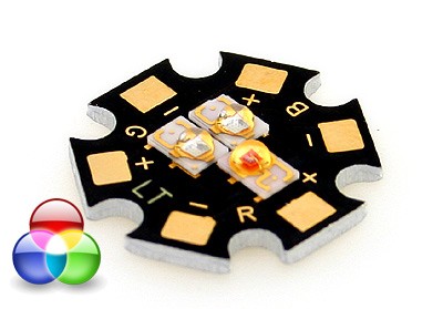

Farbmischung ist bestens. Ich habe die Ikea Lampe Fado darübergestülpt.
Sieht toll aus. Bilder mache ich mal bei Gelegenheit. Die Sterne sehen
aus wie das beigefügte Bild. Leider derzeit wohl nicht im Programm bei
led-tech.

Hier gibts noch welche:
http://www.leds.de/p424/High_power_LEDs/LUXEON_Rebel/Triple_Rebel_RGB.html
Keine Ahnung wie bei diesen die Lichausbeute ist. Bei led-tech war der
Rank angegeben, so dass man im Datenblatt nach den lm schauen konnte.
Dort waren nur sehr helle (lm) Exemplare verbaut.
Es gibt aber auch Einzelplatinen bei led-tech, so dass man selbst löten
kann.
http://www.led-tech.de/de/High-Power-Zubehoer/Platinen/Star-Platine-fuer-Luxeon-Rebel-LT-1105_106_111.html
... Denen scheinen echt die roten ausgegangen zu sein g.
