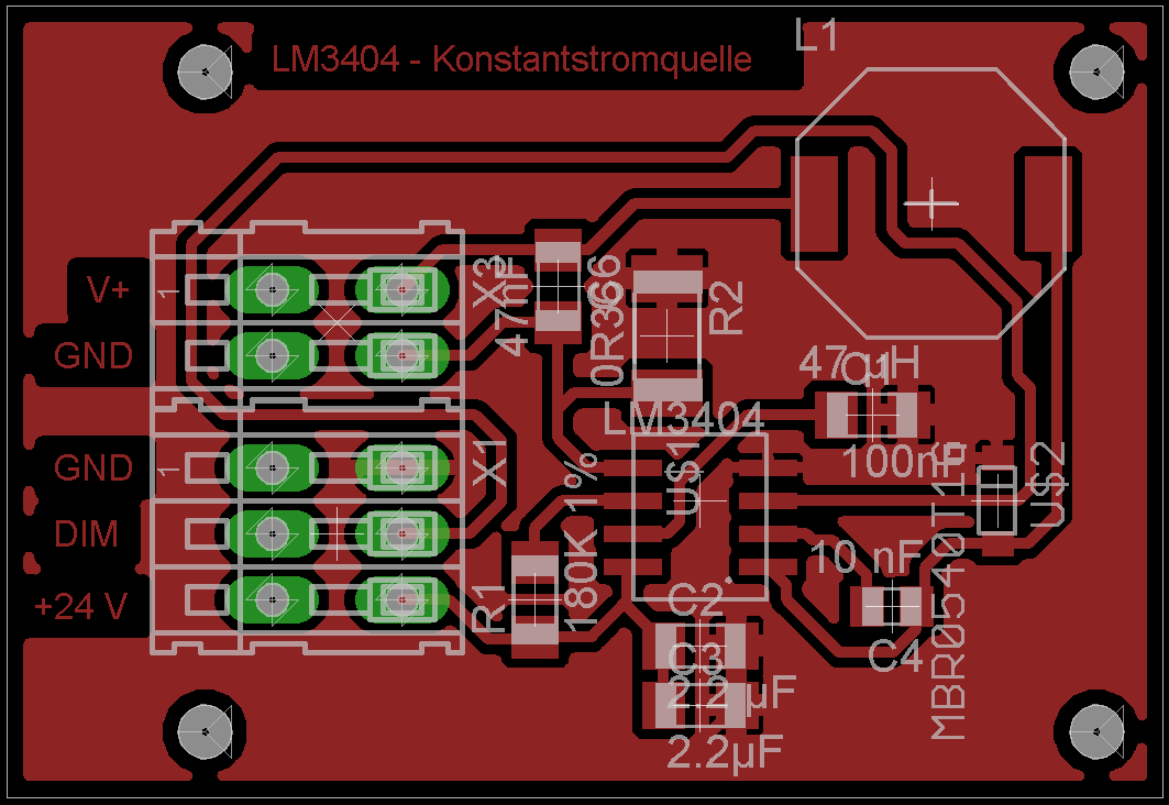

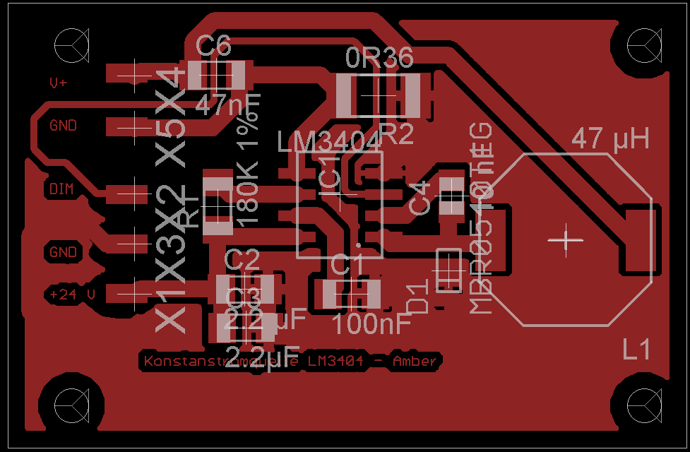

Hallo, ich ein Layout für mein Projekt fertig gemacht und wollte mal euer Kommentare und Tipps zu meinen Entwurf hören. Es soll eine Konstantstromquelle auf Basis eines LM3404 werden. Da ich mich aber noch ziemlich dämlich beim routen anstelle dachte ich mir ich frag einfach mal bei den Profis nach. MFG Daniel L.
#1258099
Der Ausgangskondensator ist ein bisschen winzig, da wirst du großen Ausgangsripple haben. Mach ihn eher in Richtung 22uF - 47uF. Kommt halt auf den Strom drauf an.

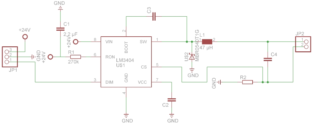

Hier mal die Schaltung

Hallo Daniel, Oh Oh, das sieht nicht wirklich gut aus. Die Leitungen von U$1 zu L1 ist zu lang und zu dünn. Das Footprint von U$2 kommt mir zu klein vor. Ausserdem diese beiden Komponenten so nah wie möglich zusammenpacken. Desweiteren sehe ich "tote Flächen" ( Cu-Kleckse, die mit keinem Potential verbunden sind). Es könnte zwar funktionieren, aber das ganze ist eine einzige Antenne und das Ripple auf der Ausgangsspannung dürfte recht hoch werden. Schau in die AppNotes für Schaltregler nochmal (falls du es bisher versäumt hast) rein, das sollte dir die Augen öffnen. Gruss Uwe
Hm das wundert mich das was mit der Bauteil Dimensionierung nicht passt, da die ja von dem Designtool von National Semiconductor stammen ... LM3404(SO-8) und die Diode(SO-123) hab ich selbst erstellt müsste aber eigentlich stimmen. Ich kenne mich da noch nicht so aus, hab die Werte aber aus den Datenblättern entnommen. Das mit den Leiterbahn dicken weiß ich nie nach welchen Kriterium ich die auswählen soll. Die Potetial freien Flächen im Polygon hab ich raus gemacht. MFG Daniel L.
Also die Leiterbahndbreite richtet sich nach dem Strom, der da später mal drüber her fließen soll Da du alles auf der Oberseite gezeichnet hast, solltest du aufpassen welche Klemmen du dann einsetzt, das sich nicht jede Klemme von oben löten lässt. Ist oftmal eine Kunststoffverkleidung drumherum. Wenn du da direkt Leitungen einlötest fällt das natürlich weg Daniel

Hallo Daniel L., das mit der Grösse der Diode war ja nur ein Bauchgefühl, da ich es nicht messen kann (ich sagte ja auch "kommt mit zu klein vor ...). Über den Rest des Layouts solltest du dir auf jeden Fall noch mal Gedanken machen, speziell die Platzierung der Komponenten ist suboptimal. Bei dem Design eines Schaltreglers kommt es drauf an, die geschalteten/ kritischen Strompfade (hier z.B.die Verbindung U$1 Pin 1 zu L1 Pin 1) kurz aber möglichst dick zu gestalten. Wie bereits erwähnt, wirf einen Blick ins Datenblatt, dort ist das Thema Layout in der Regel ein eignes Kapitel. Grüsse Uwe
Hi, ich komm gerade von arbeit, hab mir mal den Layout teil im Datenblatt angeguckt :) und ich muss sagen... Römische Dörfer sind im Vergleich zu dem Layout Artikel ein offenes Buch :'( Ich hoffe das mir da jemand helfen kann. MFG Daniel L.

Ich hab keine GND-Vias gesehen. Das soll aber keine Einseitenschwarte sein ? Mach da eine GND Plane hin und einen Haufen GND-Vias.
Ich würde gerne die Klemmen rauswerfen, weil ich nich wegen 2 Klemmen Duchkontaktieren will... Das Problem ist, wie mach ich dem schaltplan klar das er da PADs hinmachen soll zum direkten drauf löten.

Dann bestück doch einfach nicht die Klemmen oder du bestückst die auf der Rückseite, dann kann man auch löten ohne Kunststoff zu verbrutzeln. Ein paar Drähte an die vorhandenen Pads anzulöten ist auch nicht die Welt und wenn man das Ganze lösbar haben will kann man auch ein paar Lüsterklemmen mißbrauchen. Der Schaltplan kennt nur Symbole mit Pins verschiedener Funktionalität (Input, Output, Tristate, OpenCollektor usw.) Das braucht man nur für das Design Rule.
Noch ein Tipp am Rande: Ander den Text auf Vektor (Eagele: Change Font) und dann das Ratio auf 10 oder ähnlich. Damit wird die Groundfläche "dichter" und der Text ist trozdem gut lesbar MfG Lukas

Ich hab noch mal was neues gemacht, ist nicht gut aber bestimmt besser als das erste :) Mit den App-Notes kämpf ich noch :) Englisch und dann auch noch Fachbegriffe... das kann dauern MFG Daniel L.
Daniel L. schrieb: > Ich hab noch mal was neues gemacht, ist nicht gut aber bestimmt besser > als das erste :) Japp, besser ist es schon mal. Meine Vorschläge: - Die LED-Anschlüsse V+ und GND zu nennen ist verwirrend. Es sind nämlich weder V+ und schon gar nicht GND ;) Etwas wie LED+ und LED- wäre einfacher nachzuvollziehen. - Ich würde die Anschlüsse für +24V und GND tauschen. - C2 und C3 um 90° nach drehen und direkt an den Pin vom LM3404. R1 darf deswegen ruhig etwas weiter weg vom IC. - Die Beschriftungen stören deinen GND-Pfad doch ziemlich. Setze sie lieber so weit wie möglich an den Rand. - Du hast noch keine Angaben über den geforderten Strom gemacht, aber die Diode kann wirklich eine etwas größere sein. Eine MBRS240 würde gut reinpassen und die Verluste in der Diode reduzieren. Genug Platz ist ja da. - Durch die dicken Bahnen vom IC zu R1, R2, C1 und C4 wirst du wahrscheinlich Probleme beim Löten bekommen. Sie können auf 12 bis 16 mil gesetzt werden. - Es wäre geschickter, auch für +24V, LED- und LED+ Polygone zu verwenden. > Mit den App-Notes kämpf ich noch :) Englisch und dann auch noch > Fachbegriffe... das kann dauern Aber es lohnt sich :) Alex
#1259456
Hallo Daniel L., mir bereitet deine Diode (D1) immer noch Sorgen. Sie scheint mir doch etwas unterdimensioniert (das Footprint stimmt sicherlich - etwas in Richtung SMA Bauform wäre besser), sie sollte etwa 1 A aushalten können. Die MBR0540 verkraftet 0.5 A - die wird auf Dauer wohl etwas heiß werden. Ausserdem sollte sie lt. Datenblatt eine Reverse Voltage (Rückwärtsspannung in Deutsch, glaube ich) von 60 V haben, die MBR0540 hat nur 40 V. Dein Bestückungsdruck ist etwas missverständlich, ich sehe auf der Platine X2, X4 und X5 - im Schaltplan nicht. Ungünstig ist der lange und streckenweise sehr dünne Weg für GND vom Eingangsstecker zum IC. Spar hier nicht an der falschen Stelle, mach eine doppelseitige Platine mit GND auf Bottom und den bereits erwähnten Vias, davon dürfen es auch ganz viele sein. Die DIM Leitung lässt sich auch etwas kürzer gestalten, also nicht um den GND Schriftzug herum. Dieses Signal ist nicht ganz so kritisch, aber es sieht einfach "hübscher" aus. Das Auge isst bekanntlich mit (oder so ähnlich ...). Grüsse Uwe

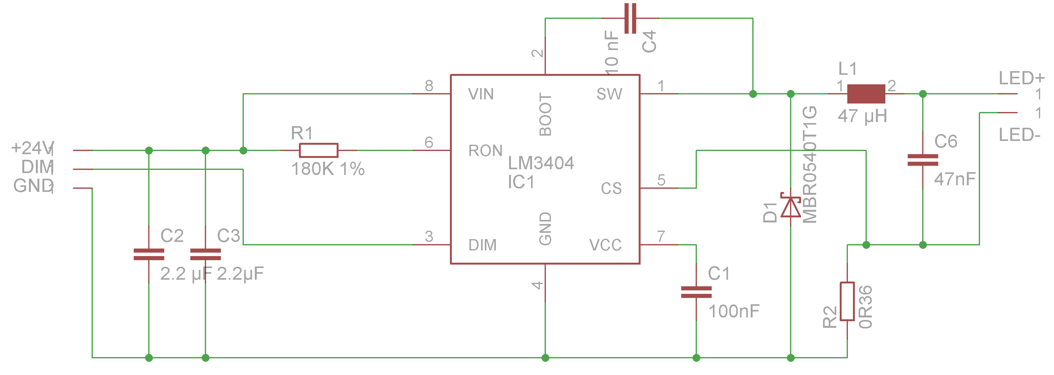

Und den veränderten Schaltplan

wo ist eigentlich der Schutz gegen "OutputOpen" ? Wenn du ohne Schutz arbeitest und dein Ausgang offen ist (Leitungsunterbrechung, LED defekt) geht das IC defekt.
#1259596
wenn du die LED dimmen willst, solltest du den C6 weg lassen. Ich habe das Gefühl du hast dir das Datenblatt noch nicht durchgelesen.

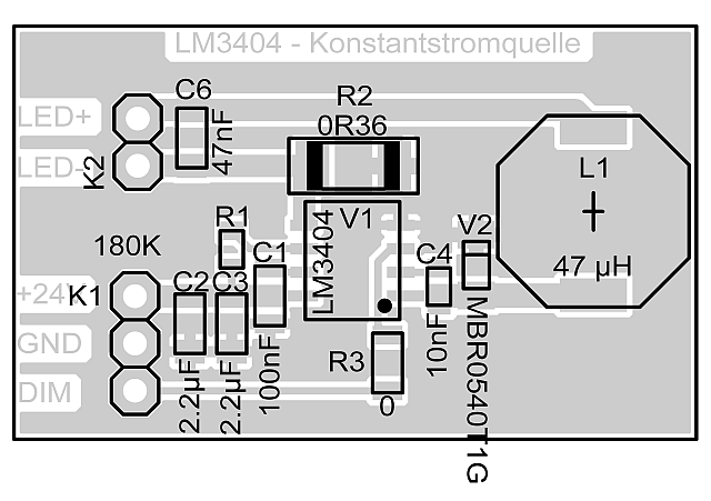

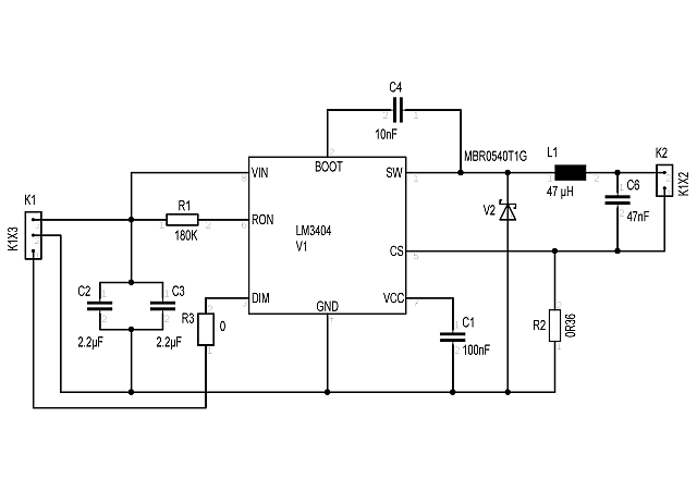

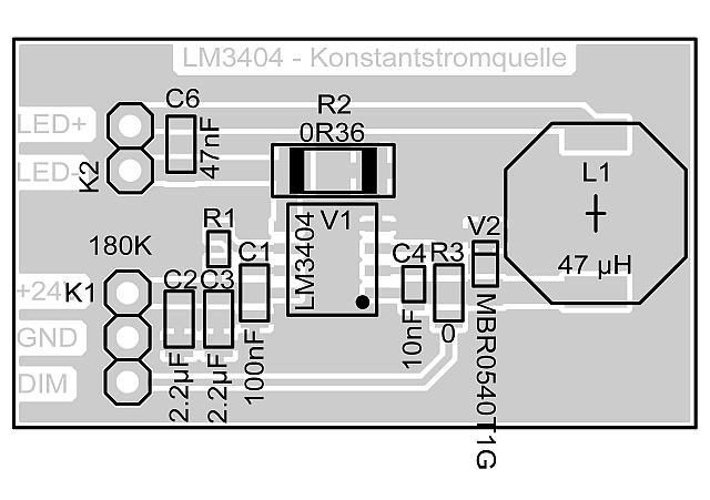

Hier mal ein Layoutvorschlag. Stromlaufplan
#1260056
Bestückungsplan
#1260058
Layout
#1260082
hier noch eine Variation des Layouts
#1260087
das Layout dazu
Hi Unbekannter, Danke das sieht echt super aus Oo nun bin ich bisschen deprimiert ich glaub da wäre ich in 2 Wochen nicht drauf gekommen :( besonders das mit dem 0 Ohm widerstand :) Da liegt noch eine Menge Arbeit vor mir, bis ich das so hin bekomme :) Ich hab mal die Ergebnisse vom Webbench in den Anhang gepackt. Vielen Dank MFG Daniel L.

Bei V2 hat sich ein Fehler eingeschlichen. Der Kathodenstrich muss natürlich nach unten zeigen.

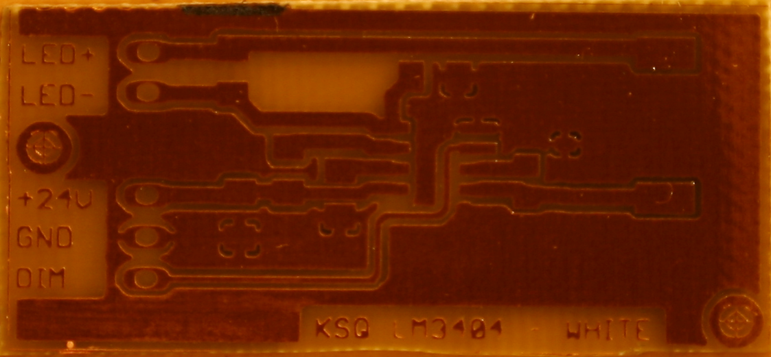

So geht auch mal weiter :) hab heute morgen erste mal geätzt :) lief ganz gut, hab mal ne Belichtungsreihe gemacht :) Aber mal ein Tipp an alle neuen :) niemals verzinkten Stahl und Natriumpersulfat zusammen bringen :( ich hatte mir als Halterung was aus Plexiglas gebaut und das mit Strauben gesichert... naja und nun sind 2L Natriumpersulfat tief gelb und trübe :(
Hallo, Ich hab die Platine geätzt und bestückt und muss zugegeben die sieht auf dem Bild schlimmer aus als sie hier liegt :( ... Es war das erste mal das ich SMD gelötet habe. MFG Daniel L.
Also das wirst Du noch ueben muessen ;)
Sieht doch absolut in Ordnung aus. Dass sich das Lötzinn so ungewollt auf die Masseflächen verteilt liegt am fehlenden Lötstopplack. Ist aber nur ein kosmetisches Problem. der obige Widerstand sieht nicht besonders gut benetzt aus an der linken Seite, das ist aber auch schon alles. Vielleicht versuchen die Bauteile rechtwinkliger zu montieren und nicht so krumm und schief :D

Simon K. (simon) wrote: > Sieht doch absolut in Ordnung aus. nicht wirklich :) > Dass sich das Lötzinn so ungewollt > auf die Masseflächen verteilt liegt am fehlenden Lötstopplack. auch nicht liegt eher an dem, der den Lötgriffel führt u.A. viel zu wenig Mühe beim Ausrichten der Bauteile gemacht unabhängig davon, viel Erfolg beim nächsten mal
#1270384
Der R1 hat da aber noch oben einen Massekurzschluss, das musst Du wohl noch beheben.
#1270388
Und die Pins 7 und 8 des Chips sehen auch aus, als seien sie fälschlicherweise miteinander verbunden.
#1270397
Ich weiß nicht genau, was VCC bei dem Chip macht, aber da daran nur ein Kondensator hängt, vermute ich, dass hier eine intern geregelte Chipspannung geglättet wird. Wenn man die mit VIN verbindet, kann man mit dem Kurzschluss möglicherweise den Chip killen, wenn der an VCC hängende Schaltungsteil nicht für die VIN-Spannung tolerant ist. Bei dem anderen Kurzschluss weiß ich nicht genau. Hab das Datenblatt von dem Teil ja noch nicht gesehen. Aber jedenfalls solltest Du vielleicht bei der Inbetriebnahme vorsichtig sein, denn wenn die Regelung in eine unglückliche Richtung gestört ist, könnte es durchaus geschehen, dass die LEDs zu viel Saft abbekommen. :-/ Probier's lieber erstmal mit einem Dummy-Lustwiderstand aus, und messe vielleicht noch mal nach, ob irgendwo Kurzschlüsse sind, die da nicht sein sollten, evtl. auch unter einem Bauteil oder so.
#1270401

Ups ganz vergessen als ich das Bild angeguckt hab is mir das mit der Brücke am IC auch aufgefallen :) Habs dann weg gemacht... hat aber gedauert... im Umgang mit Entlötlitze stell ich mich dämlich an :( @ Gast: Ich denk mal du bist der der mir die Tipps gegeben hat mit den Layouts :) ich wollte eigentlich erst deins übernehmen :) aber mein Drucker macht aus dem Layout Pixelsalat :( deswegen hab ich versuch es so gut es ging in Eagle nach zu bauen. Ich finds auch noch nich so toll besonders das mit dem Lötzinn :( hab ne Ersa Analog 60 mit 0,8mm Spitze und 0,8mm dicken Lötzinn. Die Dinger sind für mich :) Ich will halt möglichst viel selbst machen, da ich ja erst ganz am Anfang stehe in Sachen Elektronik. Ich bin euch wirklich sehr dankbar für das ihr mich so unterstützt. MFG Daniel L.

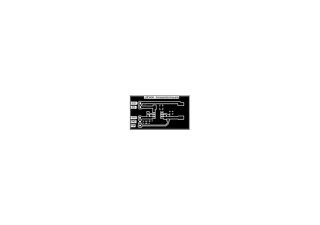

Wer fragt gewinnt..... ;)
Ich kann dir auch die Arbeitsdatei, allerdings nur als Target-File, zur
Verfügung stellen.
