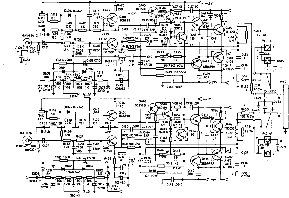

Hat jemand die Schaltpläne von dem Teil?
Kann man sich sowas nachbauen?
Wieviel Geld müsste man für die Teile einplanen?
Gehäuse ist klar das ich das nicht so hinkriege. Aber der Klang würde
mir schon reichen auch wenn ich das in ein 19" Gehäuse von der Stange
einbaue.

Auf den Platinen wird nicht wahnsinnig viel drauf sein. Auf den Fotos
sieht es so aus, als wären dort hauptsächlich Leistungstransistoren und
Kondensatoren versammelt.
Das einfachste wäre, du leihst dir so ein Ding mal aus und zerlegst es.
Dabei kannst du dann gleich einen Schaltplan aufnehmen. Alternativ dazu:
Leg die Platine in einen Scanner und mach einige hochauflösende Bilder.
Die Bilder kannst du dir dann als Hintergrund in einem Layout-Programm
einblenden (Sprint Layout kann sowas IMHO) und das Ding nachbauen.
Vom Layout hängt sicher auch der Klang ab, also nur mit dem Schaltplan
kommst du nicht weit.
Das größte Problem dürfte der Transformator sein. Dessen exakte
Wicklungsdaten kannst du nicht ohne weiteres aufnehmen.
Das Ding durchzusägen und auszuzählen ist sicher nicht im Sinne deines
Freundes :D
Das Ding macht schon einen guten Eindruck. Allerdings muss man dazu
sagen, die kochen auch nur mit Wasser. Mehr wie ein etwas hochwertiger
aufgebauter Verstärker mit jeweils einer halben H-Brücke auf jeder
Gehäuseseite wird da auch nicht drin sein.

> Ein Kumpel von mir hat zwei Stück Accuphase M-2000.
Dein Kumpel. Der Schaltplan reicht nicht, du musst die Platinen
nachbauen, denn es kommt auch auf Leitungsführung und Bauteilanordnung
an, wobei bei Eingängen, Anzeigeinstrument, Netzteil es nicht mehr so
kritisch ist und die Platine an deine Bauteile angepasst werden soll.
Aber um Schwingneigung klein zu halten,
Ja. Es sieht nicht nach wichtigen Spezialbauteilen aus.
So um 500 EUR pro Monoblock, elektronische Komponenten sind billig
geworden, das teuerste ist Trafo (wickeln lassen), Platine (fertigen
lassen), Kühlkörper, wenn du auf Hokuspokus (goldplattierung etc.)
verzichtest (obwohl eine vergoldete Chinch-Buchse nun auch nicht
relevant mehr kostet als eine vernickelte).
ABER:
Um die technischen Daten zu erreichen, müsstest du sie messen können,
und die Messgeräte sind eher teuer, selbst wenn du sie nur ausleihst.
Ebenso sollte man einige Bauteile selektieren, also 100 Transistoren aus
verschiedenen Quellen kaufen und davon nur 22 verwenden. Die Firma
Accuphase hat damit kein Problem, die verbaut die anderen in anderen
Verstärkern, du zahlst dafür drauf.
Aber Accupahse wird überschätzt, so doll sind die nun auch nicht, nur
teuer.
Ja, ich. Aber ich werde sie nicht posten. Höchstens eine spezielle Frage
hier und da beantworten.
Kann man. Bei der Gelegenheit könnte man gleich auch ein paar Feinheiten
an der Schaltung verbessern.
Ich würde eher 1.000 Euro pro Monoblock schätzen. Da sind dann aber
professionell gefertigte Platinen, Kühlkörper und der komplette Satz
Bauteile eingeschlossen. Gehäuse ist extra.
Zu den Problemen:
Der Trafo ist keins. Kauf dir einen RKT, der in Sachen Spannung und
Belastbarkeit die Betriebsspannung für die Endstufe bereitstellt. Die
Hilfsspannungen für den Eingangsverstärker und die Schutzschaltung
kannst du mit einem separaten Trafo erzeugen, oder aber die Wicklungen
manuell zusätzlich auf den Ringkern aufbringen.
Du wirst Schwierigkeiten haben, die Transistoren zu beschaffen.
Accuphase verwendet (natürlich) spezielle Audiotransistoren,
hauptsächlich von Toshiba und NEC. Diese bekommst du hier höchstens zu
überteuerten Preisen, in einer zufälligen hfe-Gruppe, als Fake oder
gleich gar nicht. Die meisten Transistoren aus der M-2000 sind bereits
abgekündigt, akzeptable Vergleichstypen sind äußerst schwer bis gar
nicht zu finden. Auch die hochwertigen Kondensatoren könnten ein Problem
werden, bei Reichelt gibt es die jedenfalls nicht. Accuphase kauft zu
Produktionsbeginn einer Baureihe die Teile in den benötigten Mengen,
inklusive Ersatzteilbedarf für die nächsten Dekaden, auf einmal ein.
Somit haben alle Exemplare der Baureihe Bauteile aus der gleichen
Charge, und auch die Ersatzteile haben immer den gleichen Datecode wie
die Originalteile. So gewährleistet man eine gleichbleibende Qualität
und sichert sich gegen abgekündigte Bauteile ab. Selektiert werden die
Transistoren - so weit ich weiß - nicht. Die Schaltungstopologie
erfordert das nicht. Beispielsweise gibt es keinen Differenzverstärker
im Eingang. Nebenbei ist die Streuung bei hochwertigen Transisoren aus
der gleichen Charge so groß nicht.
Natürlich wird auch bei Accuphase nur mit Wasser gekocht, ganz große
Geheimnisse stecken in den Verstärkern nicht. Die Stromgegenkopplung ist
in der Tat unüblich. Ich kenne keinen anderen Hersteller, der mit diesem
"Trick" arbeitet. Wenn du wissen willst, wie so eine Schaltung aussieht,
schau dir den "Gigant 2000" von Elektor an oder die Datenblätter von
modernen, schnellen current feedback Operationsverstärkern. In der Tat
ist der "Gigant 2000" in vielen Punkten der M-2000 ähnlich, außer daß
Elektor an vielen Stellen einen großen Aufwand getrieben hat, wo er

von Analoger (Gast)
@Mawin: Die Endtransistoren und die Treiber 2SC4793/2SA1837 sind die
einzigen, die du ohne Probleme bekommst ODER durch geeignete
Vergleichstypen ersetzen kannst. Alle anderen sind sehr schwierig.
@olibert: Es geht um die "über-alles-Gegenkopplung". Der
Lautsprecherausgang wird hier nicht wie üblich über ein Netzwerk aus
Kondensatoren und Widerständen in die negative Seite des
Differenzverstärkers eingespeist. Stattdessen besteht der
Eingangsverstärker aus einem Impedanzwandler, an dessen Ausgang das
Lautsprechersignal eingespeist wird. Ohne irgendeinen Kondensator ist
diese Gegenkopplung stabil, die Verstärkung liesse sich in weiten
Grenzen einstellen.
Schau dir den Schaltplan vom Gigant 2000 an, dann wird es klar.
von MaWin (Gast)
Gut, deren Beschriftung kann ich auf den Bildern nicht erkennen.
