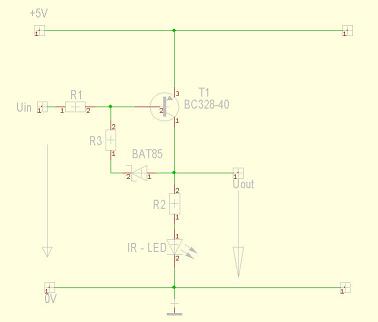

ich bin gerade am Bau einer Mini-Schaltung, bei der das Ausgangssignal
eines TTL-Bausteins (74LS86AN) einen einfachen PNP-Transistor treiben
soll (Siehe Bild), um eine Last von ca. 130mA zu treiben.
Parameter:
Rote Kurve = Uin
Gelbe Kurve = Uout
R1=5K
R2=20
f=50KHz
Nun ist es so, dass dies zwar funktioniert, aber Uout eine recht
schlechte Flankensteilheit aufweist und zudem durch die Flutung der
Emitter/Basis-Strecke die Zeit der Durchschaltung verlängert wird. (Auch
im Bild) Klar, kommt daher, dass der Transistor beim Schaltvorgang in
Sättigung geht.
Wenn ich die Sättigung vermeide, indem R1 auf ca. 10K erhöht wird,
erhalte ich zwar ein rel. sauberes Signal was die Länge des
Schaltzeitraumes angeht, aber dies geht auf Kosten der Höhe von Uout und
die Abschaltflanke ist immer noch da.
Ist vielleicht eher ein akademisches Problem, aber was kann man tun, um
eine gute Flankensteilheit, ein möglichst voll durchgesteuerten
Transistor ohne Verlängerung der Durchschaltzeit zu erhalten?

Schottkydiode zwischen Basis und Kollektor. Damit verhinderst du das der
Transistor gesättigt wird. Beim PNP Transistor Anode an Kollektor.
Kondensator zu R1 parallel schalten kannst du auch machen.
Transistorauswahl nach möglichst hoher Transifrequenz.
Gruss Helmi

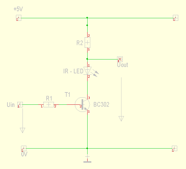

Hallo Georg,
ich meine den Transistor "über" der Last. Also genau so, wie man es
normalerweise nicht machen soll. Bei dir den BC328 aus dem ersten
Posting durch den BC302 ersetzen. Der Basisstrom fließt dabei über die
Last ab. Probier's aus. Ich bekomme mit BC817 / BC807 bis 250kHz noch
schöne Flanken.

Georg schrieb:
>--> UCE wird dann aber nicht wie gewünscht sehr klein.
Wenn du die Schottky-Diode zw. B und C einbringst, wird natürlich die
UCE im durchgeschalteten Zustand größer werden, es werden ca. 0.5V
bleiben. Die wirklich kleinen Restspannungen UCE gehen nur, wenn der T
in Sättigung geht.
Du kannst aber der B-C-Diode noch einen kleinen Widerstand (10-50 Ohm)
in Serie schalten und damit zwischen minimaler UCE und geringer
Verzögerungszeit optimieren.
Für hohe Flankensteilheit und geringe Verzögerung sollte auch der R1
einen möglichst kleine Wert bekommen - also eher 330 oder 470 Ohm statt
5kOhm. Auch kleiner, wenn der Treiber das hergibt. Wenn die B-C-Diode
verwendet wird, wird die Basis dadurch nicht mal stärker (dauer)belastet
- nur während den Flanken.
Hallo Helmut, hallo HildeK,
also, nur um sicher zu gehen, habe ich die Schaltung mal gezeichnet
(Anhang). So OK?
Meine Versuche mit Multisim das zu simulieren, haben leider nicht
geklappt. Insofern kann ich morgen (aus der Praxis) mehr berichten. :-)
Beste Grüße und gute Nacht :-)
Georg

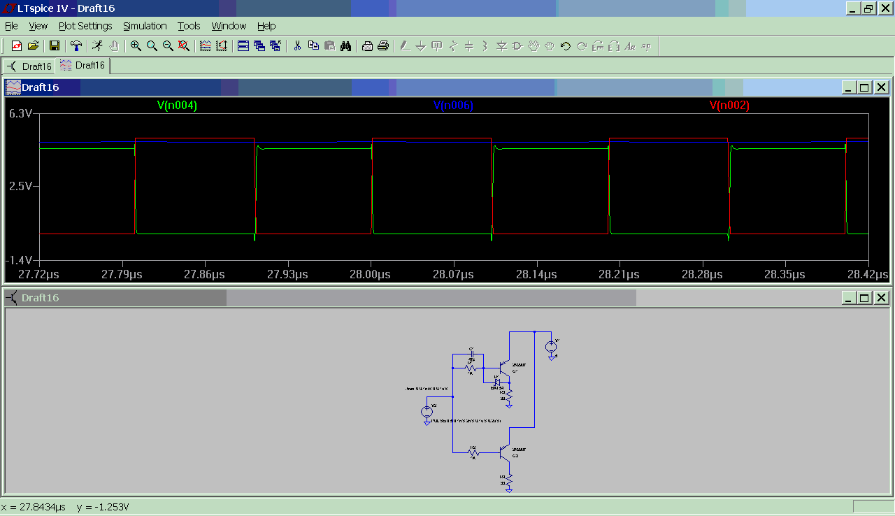

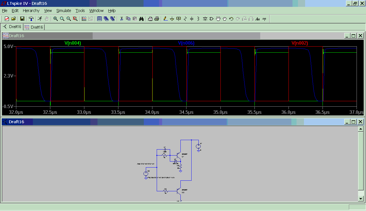

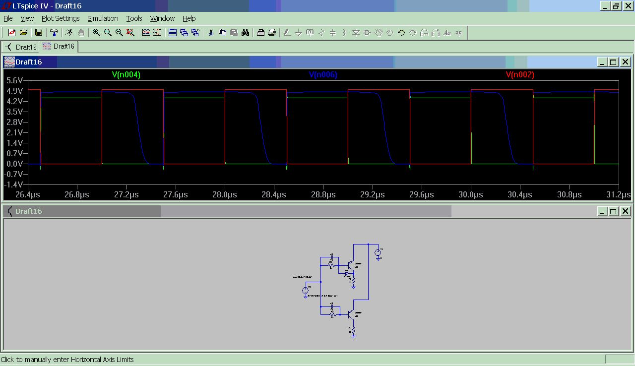

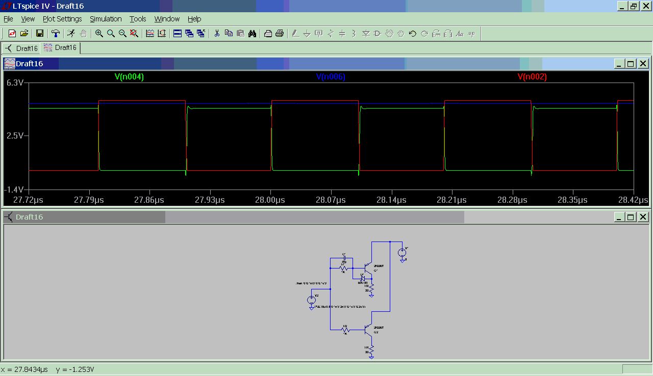

Hallo Georg
Ich habe das ganze mal simuliert.
rot = Eingangssignal
blau = untere Schaltung
gruen = obere Schaltung
Eingangsfrequenz 1MHz
Man kann dann den Unterschied mit und ohne Beschaltung deutlich sehen.
Gruss Helmi
