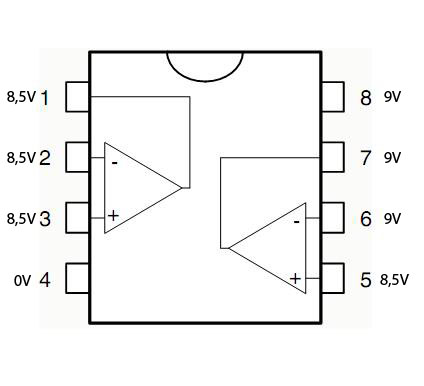

Ich habe mir das Datenblatt vom LM358N angesehen.
Habe ich das so richtig herausgelesen, dass diese zwei
Operationsverstärker aus dem Schaltplan in einem Bauteil zusammengefasst
sind?
von Dieter W. (dds5)
> sind?
Ja, völlig richtig erkannt.
Operationsverstärker gibt es in verschiedenen Varianten
Einfach oder auch Single genannt, Zweifach oder Dual und Vierfach bzw.
Quad.
Die vor der Zahl stehenden Buchstaben können übrigens von Hersteller zu
Hersteller unterschiedlich sein obwohl es sich um ICs mit (nahezu)
identischer Spezifikation handelt.
von Florian L. (jesus)
Wegen den Anschlüssen dieses LM358N sieht es so aus, dass es einen
Operationsverstärker Nr. 1 und 2 gibt.
Welcher verstärkt jetzt 100 Fach und  welcher 10 Fach?
Stimmt das so: OpAmp1 = x100; OpAmp = x10
von oszi 40 (Gast)
Beide OPV sind fast gleich, (theoretisch Verstärkung nahe unendlich).
Aber die Beschaltung bestimmt die Verstärkung! Darüber gibt es ganze
Bücher.
http://www.mikrocontroller.net/articles/Operationsverst%C3%A4rker-Grundschaltungen
von HildeK (Gast)
Fast. Das wird, wie schon gesagt, durch die Beschaltung festgelegt. Die
linke Stufe erhält die Verstärkung durch die Wahl der beiden Widerstände
100k und 1k, die am -Eingang angeschlossen sind. Genau genommen ist es
v=101.
Beim rechten sind die bestimmenden Widerstände 100k und 10k groß, damit
ist die Verstärkung 11.
v = 1 + R1/R2
Beide Male ist es die Grundschaltung b) aus dem Link von oszi 40. Der
noch dabei befindliche Kondensator beschränkt die Verstärkung für
Gleichspannungen auf 1, er wirkt also als Hochpass. Beim zweiten OPA ist
das noch deutlicher ausgeführt, da verringert sich die Verstärkung
unterhalb von etwa 700 Hz.
Warum der Entwickler die Bässe so deutlich reduziert hat, erschließt
sich mir nicht ganz - gerade die Frequenzen zw. 50 und 500 Hz sollten
den Rhythmus auf einer LED darstellen. Hier ist die grüne gewählt, imho
gehört der Bass aber auf die rote ...
Man kann es ja leicht anpassen.
> Wenn du Glück hast, überhaupt keins. Hast du die Schaltung seither schon
> einmal ausprobiert?
Habe ich natürlich schon.
Leider hat es nicht nur diese Schaltung, sondern auch den Verstärker
erwischt.
> Wenn du kein Glück hast, sind wahrscheinlich der LM317 und/oder der
> NE5532 hinüber.
Der LM317 funktioniert.
Beim NE5532 habe ich keine Ahnung. Ich besorg mir einen neuen.
> Die Spannung an allen Ein- und Ausgängen der beiden OpAmps (jeweils
> gegen Masse gemessen) sollte im Ruhezustand 4,5V sein.
Das stimmt bei mir überhaupt nicht!
Meine derzeitigen Messergebnisse können aus dem Bild im Anhang entnommen
werden.
> Bevor du weitermachst, solltest du nachschauen, ob einer der Elkos einen
> dicken Bauch bekommen hat. Wenn ja, ersetze ihn.
Der 22uF Kondensator der an + und - angeschlossen ist hatte einen
solchen Bauch. Ich habe ihn ersetzt.
> Stimmen die 9V, schaltest du aus, setzt den NE5532 wieder ein und
> schaltest wieder ein. Fühle mit dem Finger, ob der NE5532 oder andere
> Bauteile deutlich warm werden. Wird nur der NE5532 warm, ist er
> wahrscheinlich über'n Jordan. Bleiben alle Teile kalt, kannst du die in
> meinem Beitrag weiter oben beschriebenen Messungen durchführen und
> weiter sehen.
Der NE5532 wird nicht wesentlich wärmer. Die Spannungen an den
Anschlüssen stimmen jedoch nicht.
> Die LEDs haben wahrscheinlich einen leichten Schuss abbekommen und
> leuchten jetzt evtl. nicht mehr ganz so hell, was aber nicht so tragisch
> wäre.
Eine LED hat es erwischt.

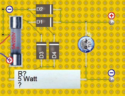

Wie ich schon erwähnt habe funktioniert auch der Verstärker meiner 5:1
Medion Soundanlage nicht mehr.
Ich öffnete das Gehäuse und sah, dass ein richtig großer Widerstand
verkohlt war.
Der Verstärker wird mit einer Betriebsspannung von 22V/50Hz betrieben.
Meine Schaltung habe ich versehentlich direkt vor die Sicherung und den
Brückengleichrichter angeschlossen.
Dieser große Widerstand ist direkt nach dem Brückengleichrichter in
serie zur restlichen Schaltung verbaut. Da er ja verkohlt ist, kann ich
seinen Wert nicht mehr lesen, um ihn austauschen zu können.
Wenn ich den Widerstand messe, entspricht das dem originalen Wert des
Widerstandes? Oder wird er durch das Verkohlen verändert? Wie kann ich
herausfinden, was für einen Widerstand ich besorgen muss?
Meint ihr es genügt, wenn ich einfach diesen Widerstand ersetze, oder
ist das nur eine Folgewirkung eines anderen Defektes?
von Lukas B. (lukas-1992) Benutzerseite
naja maol zu deinem Verstärker:
der Verstärker wird bestimmt einen zweiten Kanal haben, und der wird
warscheinlich auch durch einen "nennen wirs mal "Schutzwiderstand""
haben, such den, und ersetze den defekten.
Allerdings wird zu 95% icht nur der Widerstand defekt sein...
Mach mal ein Foto oder sonst was, villeicht sieht man was.
nun zur Lichtorgel:
Du solltest nicht direkt messungen am OP machen, schon gar nicht mit
einen DMM, warum wirst du noch lernen.
Tu dir und deinen zukünftigen Elektronikgeräten ein gefallen, teste
Schaltungen nie direkt an soo Starken Trafos, die in Geräten verbaut
sind da fließen Ausgleichsströme,....
Schaff dir ein Kleines Netzteil an, welches eine Einstellbare
Strombegrenzung bietet, (mache sowas gerade als FTKL-Projekt)
Grüße Lukas
> Was sollte das genau heißen: nicht defekt oder 95%ig?
> Ich verstehe leider so denn Sinn nicht ganz.
Den Widerstand kannst du ausmessen, wenn er größer 1kOhm hat, ist er
defekt.
was ich mit den 95% sagen will ist, dass der Widerstand vermutlich dein
Kleinstes Problem sien wird, wo genau liegt den der Widerstand, ist er
ev. nur zur Strombegrenzung da?

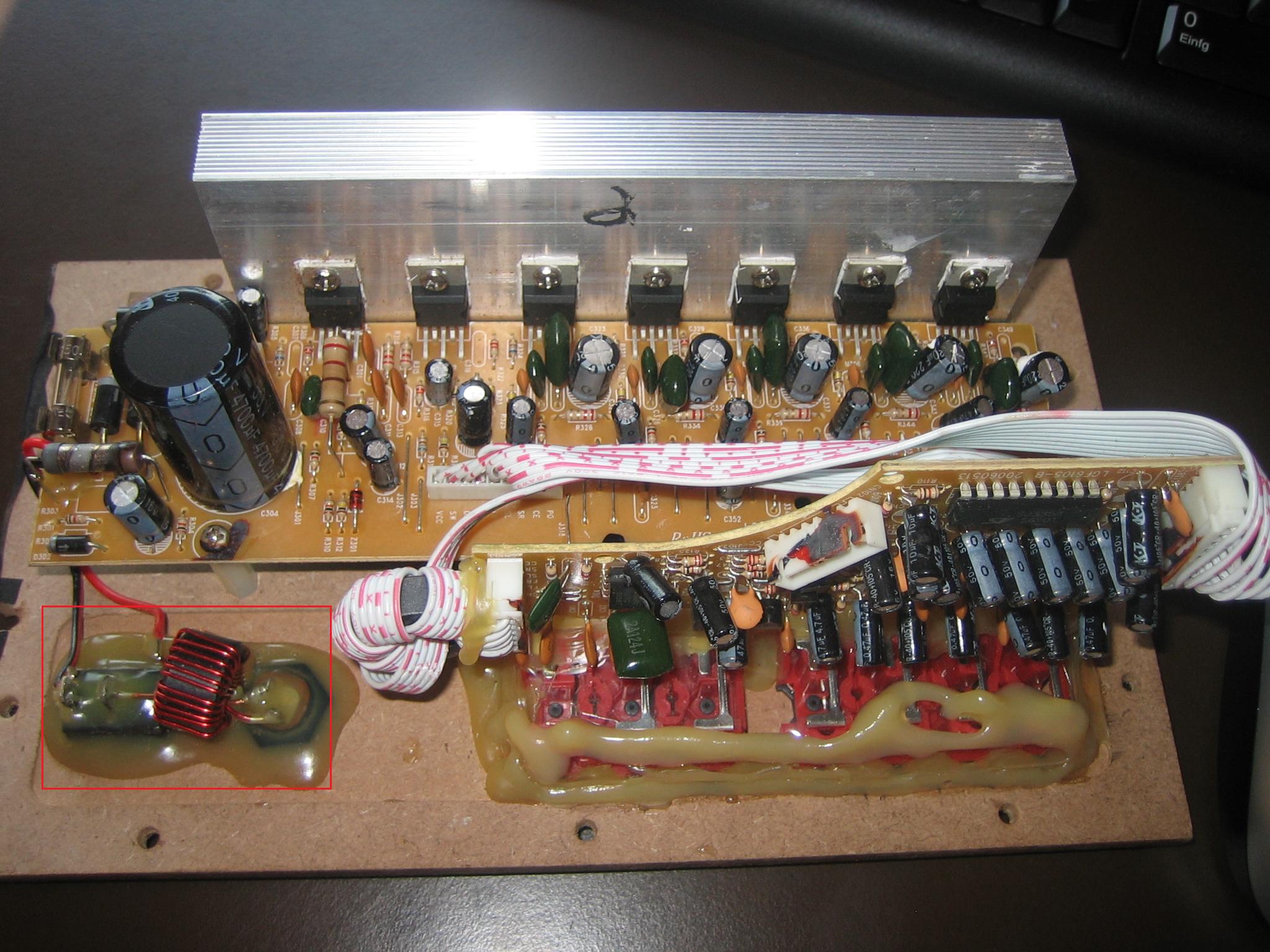

Ich habe einige Bilder vom Verstärker gemacht.
Ich hoffe das es uns weiter hilft.
> defekt.
Er hat so um die 30k Ohm und ist sehr verkohlt.
Wie kann ich jetzt herausfinden, was das für einen Widerstand war?
ok, warscheinlich ist es ein Widerstand zur Strombegrenzung.
Mach mal ein Bild von der Lötseite, und zeichen (z.B mit Paint) den
Widerstand ein, und ein wenig vom drumrum ein.

hosch du niederohmige hochlastwiderstände daham? so um dua 1Ohm?
Fals jo löt mol so an ine, wenn der Widerstand wia i vermut nnur zur
strombegrenzung so isch könntasch mol probiera den widerstand
kurzschlüssa (uf eigene gfor!!) oder an langa drot ne (do an meter oder

mit am kurzschlüssa würd i vorsichtig sie ka id hosa go, aber du
köntasch dir mol dia schaltun gnauer aschaua, so wias usluagat isch as
an Gleichrichter mit anam Glättungselko hintadra, probier mol mit dinam
Netzteil so 25V ( oder halt wenniger wenn net meh got) und a
strombegrenzung vo 100mA zum istella, aber lug wia des zügs gschalta
isch, ev. isch der Widerstand zur leistungsmessung oder begrenzung gsie.
Probier mol aber mit anam NEtzteil des net zviel strom liefera ka, net
das no meh kaput got, und luga wo PLUS und MINUS isch, ganz wichtig (seg
i jetzt net ohne grund weil wenn da do net ufpassasch, ka noch viel meh
higo... und do isch net nur dr elko ;))

was mar noch ufgfalla isch:
do sen so dunkelbrune flecka uf dr paltina hans se mol agmolt, könnt sie
das dia leiterbahna drunter heiß wora sen und koan kontakt me gen, i
würd so oder so dia Platina usaneh, ene isch eh net aklebt.
Wo got do zualeitig vom Trafo ufi? isch der Extern?

I hann leider gar koa Hochleistungswiderständ dahoam. Aber du heascht jo
gschriba, dass er wahrscheinlich zur Strombegrenzung dient. I hann nur a
Netzteil, wo ma d Spannung vo 3 bis 12V in "Baterieschritten"
(3;4,5;6;7,5;9;12V) istella kann. A Strombegrenzung kann ma ned istella.
Wärs do ned oh möglich, an Spannungsregler als Strombegrenzung zwüschats
netzteil und d schaltung zum hänga?
Des mit da Flecka kann oh vo nera billiga produktion ko. Des ischt a
Medion Hofer Soundanlag (30€) also es muas ned vo em ko. Oder würd es
sich meh rentiera, wenn i gleich an neua verstärker bau, anstatt do lang
da fehler zum suacha?
Da Trafo ischt extern. I hann da Anschluss igramt.

I hann amol da Afang vo da Schaltung simuliert. Döt kann ma mehr
erkenna.
Was i komisch find ischt, dass der verkohlte Widerstand am negativa Pol
vom Glättungskondensator agschlossa ischt und ned am positiva.
der Verstärker funktioniert wieder. Ich habe denn verkohlten Widerstand
durch einen 0,47 Ohm Hochleistungswiderstand ausgetauscht.
Jetzt hat die Anlage sogar einen fetteren Bass.
Mir ist aufgefallen, je größer der Widerstand war, desto schlechteren
Bass hatte ich. Mit was hängt denn das zusammen?

Meine Lichtorgel habe ich auch schon fast wieder funktionstüchtig.
Den NE5532N hat es erwischt.
Die Kanäle für die Hoch- und Basstöne funktionieren, nur der für die
Mitteltöne nicht. Den Transistor habe ich schon ersetzt. Es nützt
überhaupt nichts. Hat jemand eine Ahnung, was hier sonst an ehesten
kaputt ist?
War ja auch meine Vermutung, als du mir die Schaltung gezeigt hast, dass
dieser Widerstand nur zur Leistungsbegrenzung ist.
Dennoch solltest du nicht dauernd volles gib ihm geben, den die
Belastung für den Trafo wird größer.
> Wenn ich mehr Strom durchlasse müsste sich nur die Lautstärke verändern
> und die Lieder dürften nicht basslastiger werden.
Tuts normalerweise nicht, wenn der Verstärker IC
 zu wenig strom bekommt (oder die Spannung nicht ausreicht) "schneidet
er die Sinuskurve ab (es entsteht sogenantes Clipping, welches sich
scheiße anhört).
>kaputt ist?
Was passiert wenn du nach dem 22nF Kondi eine Gleichspannung anlegst (>
1V)? die LED müsste leuchten, falls das auch nicht geht schließ mal die
C-E Streke des Transistors kurz, falls das auch nicht gehen sollte kann
es nur an der Versorgungsspannung der LED liegen, die LED defekt, der
Widerstand defekt oder zu Hochohmig. Vielmehr darf da nicht defekt sein
Grüße Lukas
Recht vernünftig.
Die Sicherung hat 5A, der Widerstand 5W,
das kann nicht mehr als 1 Ohm gewesen sein.
Der Widerstand soll das Aufladen des Siebelkos
etwas weniger steil machen, damit das Netzbrummen von
der Endstufe besser unterdrückt werden kann.
Richtige Verstärkerhersteller machen das über den
Innenwiderstand des Trafos, und haben eine TempSicherung
im Trafo.
Bei zu hohem Widerstand bricht die Versorgungsspannung zusammen,
gerade unter Last, daher kann der Verstärker nicht mehr so laute
Basstöne wiedergeben.
Ich bin aber erstaunt, dass du was bemerkst, denn es sollte
nur bei wirklich ausgelastetem Verstärker zu hören sein.
