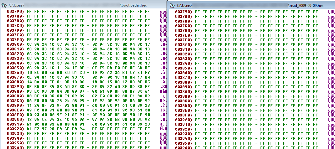

ich hab ein ziemlich merkwürdiges Problem. Erstmal zu meiner
Konfiguration:  ATMega16, avr-gcc für den Code und AVR-Studio mit AVR
Dragon um das .hex File auf den Chip zu bekommen.
Bisher hat immer alles funktioniert. Jetzt brauch ich einen Bootloader.
Alle die ich bisher gefunden hab haben nie funktioniert, deshalb fing
ich an meinen eigenen zu schreiben. Erstmal nur zum Test ein bisschen
leds blinken aber schon ab Startadresse 0x3800. Und auch das geht nicht.
Scheinbar schreibt der Dragon das .hex nicht richtig in den Chip. Mit
dem Programm PonyProg2000 lass ich mir die Dateien anzeigen siehe
angehangener Screenshot:
links die Datei, wie sie angeblich reingeschrieben wurde und rechts das
was ich ausgelesen habe. Komischerweise sagt mir AVR Studio nach einem
Verify, dass alles in Ordnung sei.
Gleicher Source mit Startadresse 0x0000 compiliert liefert das richtige
Ergebnis. Eine fast an die Grenze gefüllte Datei ist auch richtig. Was
läuft denn da schief? Ist das irgendeine Optimierungsgeschichte?

welche version von avr-studio verwendest du? Da gabs nämlich mal nen BUG
für Bootloader (k.A. obs auch für Dragon gilt)
Als Alternative würd ichs mal mit AVRDUDE probieren.

Stimmt die Version des AVR Studios fehlt. Ist die 4.16 Build 628 hab ich
im März frisch runtergeladen und installiert. Ist also nicht mehr aus
der Steinzeit. Aber es stimmt es gib mittlerweile eine neuere Version,
die kann ich mal ausprobieren.

Jepp,
mit der aktuellsten 4.17 des AVR Studios geht es in der Tat. Ist schon
ärgerlich sowas. Da stell ich mir immer wieder die Frage: "Hat das
vielleicht mal jemand ausprobiert?"
Wenn ich dran denke wieviel Stunden ich daran gesessen habe...
Müsste man Atmel eigentlich mal ne Rechnung schreiben ;-)
Okay, jetzt geht es.
Vielen Dank für den Link
