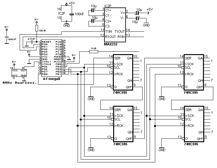

Dafür habe ich eine woanders ausgebaute Mehrfachsegmentanzeige mit
insgesamt 33 Einzel-LEDs verwendet. Von daher habe ich, statt wie im
Tutorial 2, 4 Schieberegister kaskadiert. Die 33. LED steuer ich direkt
über den µC (ATMega8) an.
Mein Problem ist nun, dass egal, welches Codebeispiel aus dem Tutorial
ich verwende, immer alle LEDs aufleuchten. Ich habe auch schon versucht,
das ganze für 4 Schieberegister anzupassen, oder den Code auf jede
andere nur erdenkliche sinnvolle Art abzuändern, jedoch ohne Erfolg. Das
einzige was einmal zu beobachten war, ist dass bei jedem erneuten
Schließen des Stromkreis scheinbar zufällig irgendwelche LEDs
aufleuchteten. Allerdings kann ich nicht sagen, wie der Code da
ausgesehen hat.
Einen Hardwarefehler schließe ich aus. (Ich habe allerdings zur
Sicherheit trotzdem mal noch den Schaltplan angehängt, falls ich
irgendwas komplett falsch verstanden haben sollte. Der Max232, der noch
zu sehen ist, kann ignoriert werden. Der soll später noch Daten zwischen
PC und µC austauschen, spielt aber zur Zeit noch keine Rolle.)
Was mache ich falsch, bzw. wie komme ich meinem Fehler auf die Schliche?
Mit freundlichen Grüßen
Felix
Gast #1408603
Mal davon abgesehen, dass du offensichtlich die Hardware-SPI
Schnittstelle nicht verwendest, sehe ich in der Verschaltung µC-74HC595
keine Fehler.
Also kann das PRoblem wohl nur an der (nicht bekannten) Software
liegen...
PS: Der SCL Eingang ist mM nach ziemlich sinnlos und kann direkt auf GND
gelegt werden.

OP #1410054
Danke erstmal für eure Hilfe.
kurz schrieb:
> Welche Daten gibts Du denn aus?
> Und wie wird das jeweilige Anzeigen-Led angesteuert?
Die LEDs sind einfach an den einzelnen Ausgängen der Schieberegister
angeschlossen und haben einen gemeinsamen Plus-Pol.
Ich hab mir jetzt das Datenblatt des 595 mal genau durchgelesen und ein
einfaches Testprogramm geschrieben:
.include "m8def.inc"
.equ RCK  = 3
.equ SCL  = 2
.equ SCK  = 1
.equ SIN  = 0
    ldi   r16, LOW(RAMEND)     ; Stackpointer initialisieren
    out   SPL, r16
    ldi   r16, HIGH(RAMEND)
    out   SPH, r16
    ldi   r16, 0xFF            ; Port Pins auf Ausgang konfigurieren
    out   DDRB, r16
    cbi   PORTB, 4             ; 33. LED ein
    cbi   PORTB, SIN           ; zunächst alle Ausgänge auf 0
    cbi   PORTB, SCK
    cbi   PORTB, SCL
22
    cbi   PORTB, RCK
23
24
    sbi   PORTB, SCL           ; Clear Leitung auf 1
25
26
    sbi   PORTB, SIN           ; Erste Stelle des Schieberegisters mit 1 belegen (LED leuchtet nicht)
27
    sbi   PORTB, SCK
28
    sbi   PORTB, RCK
29
30
    cbi   PORTB, SCK           ; übernehmen
31
    cbi   PORTB, RCK
32
    cbi   PORTB, SIN
33
34
loop:
35
36
    rjmp  loop
Nach diesem Programm sollte ja eigentlich die erste LED nicht leuchten
und alle weiteren LEDs sollten leuchten. Allerdings leuchten
interessanterweise die ersten 8 LEDs, die anderen sind aus. (Die 33. LED
leuchtet natürlich immer, die lasse ich jetzt einfach mal außen vor)
Dann nach einem Reset sind die ersten 8 LEDs aus, und der Rest leuchtet.
Erneuter Reset und alle LEDs leuchten und dann nach dem nächsten Reset
wieder nur die ersten 8. Und immer so weiter.
Ich weiß solangsam echt nicht mehr, woran es noch liegen könnte!
OP #1410415
Tobias Tetzlaff schrieb:
> Hallo,
> so wie ich das sehe, musst Du 32 Bit durchschieben, dann erst enablen.
> Du schiebst ja nur ein bit.
Also laut Datenblatt sollte es auch schon bei einem gehen! Habs aber mal
ausprobiert und es leuchten trotzdem noch alle! (Also nicht mehr wie
vorher so abwechselnd, das war glaube ich nur zwischenzeitlicher Effekt
Wenn keiner mehr weis, woran es noch liegen könnte, werde ich mal
einfach statt des µC vier Schalter an die Schieberegister klemmen und
versuchen manuell Daten an das Schieberegister zu senden. Dann kann ich
wenigstens dort die Fehlerquelle ausschließen (bzw. festmachen)!
#1410485
Ich würde dir mal raten, das du dich erst mal mit den Grundlagen
beschäftigst.
Wenn du nur einen Schiebetakt durchführst,darfst du auch nur 1 LED
betrachten.
Die anderen LEDs leuchte rein zufällig oder sind zufällig aus.
Und schalter an den Eingängen, an Stelle des AVRs bringen gar nichts, da
sie auf grund des Kontaktprellens mehre Impulse pro betätigung geben.
MfG Turbotoni
OP #1410560
Ich betrachte ja auch nur eine LED, nämlich die erste! Entschuldigung,
wenn man mich falsch verstanden hat, weil ich mich immer auf alle
bezogen hab. (Das lag daran, dass ich auch versucht habe alle
anzusteuern. Das Testprogramm ist nur um zu prüfen, ob ein
Schiebevorgang überhaupt etwas bringt). Die erste LED ist aber eben bei
obigem Programm immer an, egal ob ich eine 1 oder eine 0 an das
Schieberegister sende, und dass ist es, was ich nicht verstehe.
Das Kontaktprellen hatte ich ganz vergessen. Natürlich würde es dann
nicht funktionieren. Ich würde halt nur gerne prüfen, ob die
kaskadierten Schieberegister auch richtig funktionieren, oder ob
eventuell eines defekt ist. Kann ja mal passieren!
Ist halt mein erstes Projekt mit Schieberegistern und da ich später noch
was größeres geplant habe, wofür ich auch Schieberegister benötige, soll
dieses Projekt zeigen, ob ich alles richtig verstanden hab.
