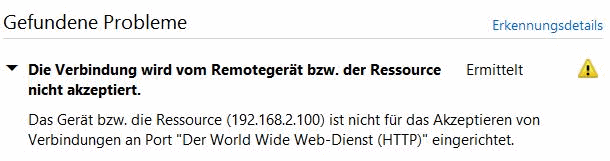

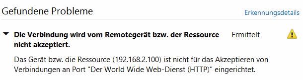

Das NAS wird über eine Webseite konfiguriert. Allerdings lässt sich
diese besagte Webseite nicht öffnen ("Seite kann nicht angeziegt
werden").

Ich finde das System im Discovery-Tool unter der IP 169.254.55.82
Di IP lässt sich auch anpingen. Wenn ich zum Beispiel einen AP
anschließe und DHCP anhabe dann holt er sich auch die IP vom DHCP (dann
wäre es 192.168.2.100)
Browser: IE 7 (Die Webseite kann nicht angezeigt werden.), FF 3 (Fehler:
Netzwerk-Zeitüberschreitung)

Port 136 ist Netbios.
Port 80 ist nicht erreichbar was http wäre....

Hallo Forum,habe auch ein Iomega StorCenter Pro 150d mit 4*750 GB als
Raid-5 Verbund. War bisher damit auch zufrieden. Die Software auf dem
NAS ist 85.85 Da in Kürze die Speicherkapazität erfüllt ist, habe ich
mich bei dem Nachfolger „LENOVO“  über den Einbau von 4*2TB HDD
informiert.  Das ist möglich, wurde mir gesagt. Habe dann 4*2 TB NAS von
Seagate gekauft. Und jetzt beginnt der Ärger. Einfach eine 2 TB
einschieben bringt nichts, da die Größe immer von der kleinsten HDD
übernommen wird.
Habe dann die 4*HDD 750 GB gegen 4*2TB getauscht. Das NAS wird zwar
unter der IP 182.168.2.100 gefunden, aber ich kann nicht mehr auf die
Iomega Software zugreifen (Diese Seite kann nicht angezeigt werden).
Hat jemand eine Idee?
Vielen Dank,
Wolfgang
