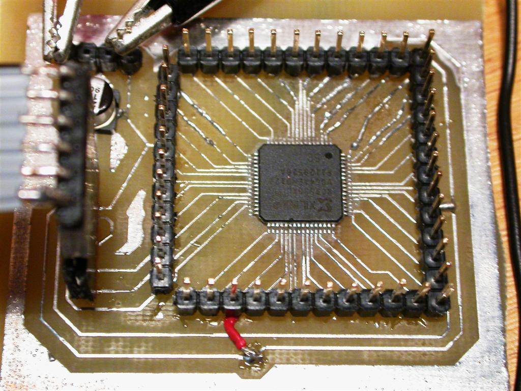

Hab mir auch schon ein paar CPLDs (XC9572) gekauft, funktionieren
prima...
Ich will sowieso kein fertiges Board für die FPGAs kaufen sonder mir
selber eines löten, hab heißluft Lötgerät etc. bei mir zu Hause...

Für die CPLDs hab ich mir schon ein Board gebaut. Eines für PC44
Gehäuse und eines für PQ48 glaub ich war das. Guckst du Anhang...
