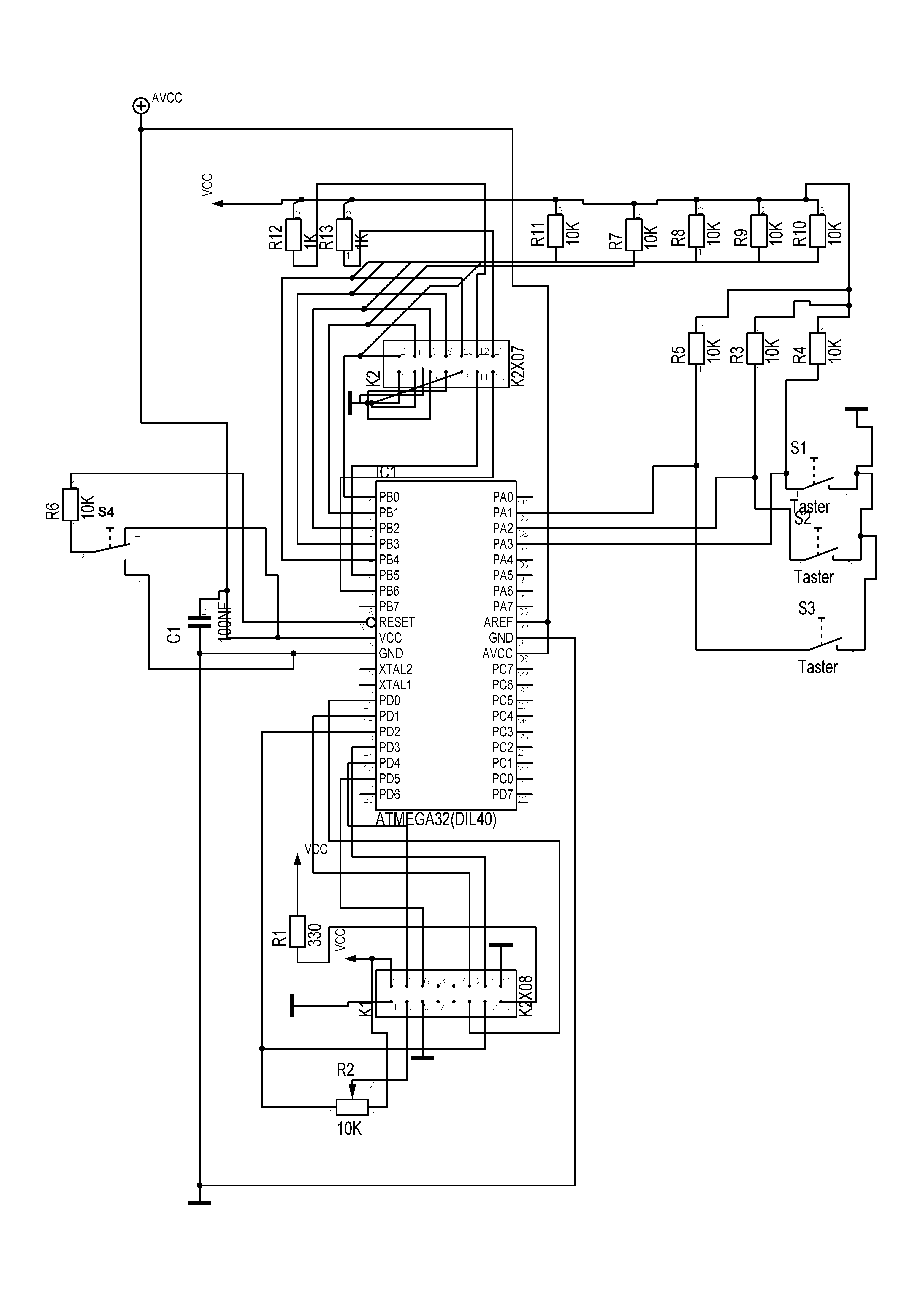

so das ist meine Schaltung gedacht für eine 5er luftpistolen
Schießanlagen(Schnellfeuer), selbstverständlich Sportlich. Dazu brauchte
ich 5 Taster(Als Steckleiste angezeigt (2x7)) die beim Schuss auslösen,
4 Taster für die Steuerungseinheit ("hoch","runter","ok","reset"), 2
LED's (ebenfalls steckleiste) und und das Display (ebenfalls als
steckleiste angezeigt, jedoch richtig angezeigt) ich habe mich für den
4-bit modus entschieden.
Das ganze läuft per Microcontroller,weil da ja ein Timer sein muss
Könnte mir das bitte jemand kontrollieren?
Gruß,
Alex
#1412964
Sorry - hab nur ganz kurz drauf geschaut. Bitte gewöhne dir gleich an,
nicht alles "zusammenhängend" zu zeichnen. Verwende Masse-Symbole - die
Kosten nix ;-)
Sonst wird's zu schnell unünbersichtlich (wie man sieht).
Aufgefallen ist mir auf den ersten Blick und ohne mich reinzudenken,
dass die Stütz-Cs komplett fehlen. Also: 100nF bzw. 10nF an jeden(!)
Versorgungspin und noch einen Bulk-Kondensator mit ein paar uF dazu. Des
weitern den RESET-Pin nicht in der Luft hängen lassen. Dazu gibt es die
Hardware-Design-Guides von Atmel (Pullup + C an Masse + ggf.
ESD-Schutzdiode parallel zum R).
So schnell so gut.
Schönen Abend noch
ERICH
Gast #1412965

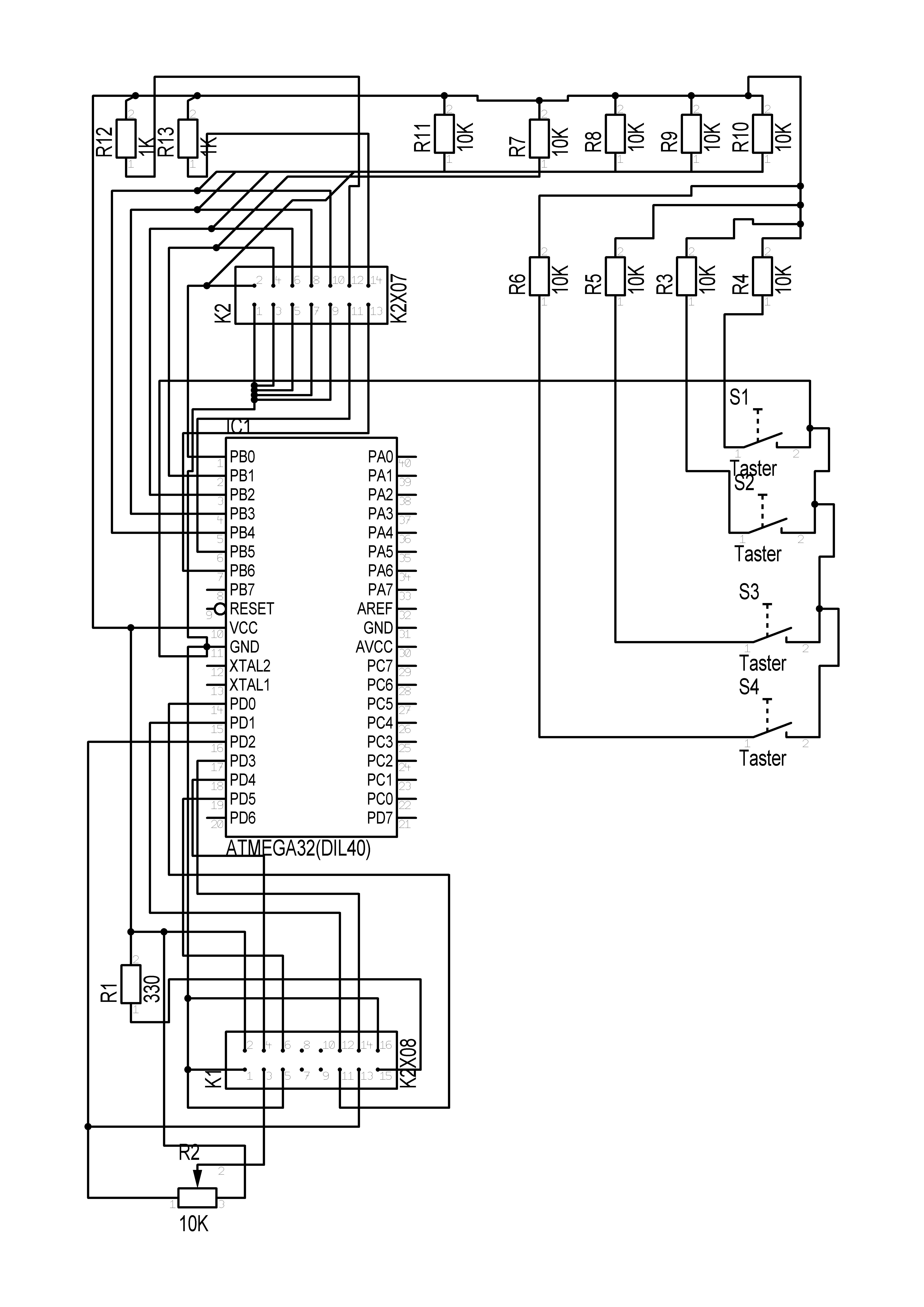

Und zeichne mal einen vernünftigen Schaltplan; auf dem geposteten ist ja
überhaupt nichts zu erkennen.
Ausserdem: Die Taster sind nicht am Controller angeschlossen.
Ein bisschen mehr Beschriftung täte auch gut; so kann man dann auch die
Buchsen zuordnen.
Gast #1414347
Hi
>Ist diese Schaltung jetzt richtig?
Du ahnst nicht, warum hier keiner so richtig antwortet?
Das ist kein Schaltplan. Das ist eine Zumutung. Niemand wird Zeit
investieren das zu entschlüsseln, zumal du auch nicht so richtig in der
Lage bist die Funktion zu beschreiben. Tue dir und anderen einen
Gefallen und mach es ordentlich. 'Dann werden sie auch geholfen'.
MfG Spess
Gast #1414367
Hi
>Danke, für deine Erklärung, aber was muss ich noch verändern das es
>ordentlich aussieht?
Sieh dir einfach andere Schaltpläne (Zeitschriften, Baupläne etc.) an.
MfG Spess
Moderator (Firma: Titel) Persönliche Seite #1414372
> aber was muss ich noch verändern das es ordentlich aussieht?
Eigentlich ganz einfach: Sieh dir mal einige andere Schaltpläne an. Der,
den du auf Anhieb gleich verstehst, der ist schön gemacht und gut
lesbar...
Dein 1. Plan war katastrophal, der 2. ist schon auf dem richtigen Weg...
1. Zeichne Leitungen im Raster (Pinabstand, 1/10 inch)
2. Es gibt nur orthogonale Leitungen
3. Verwende für jeden Masseanschluss ein Massesymbol
4. Dito für Vcc
5. Busse werden als solche gekennzeichnet
6. Jeder Abgang eines Bus bekommt ein Label

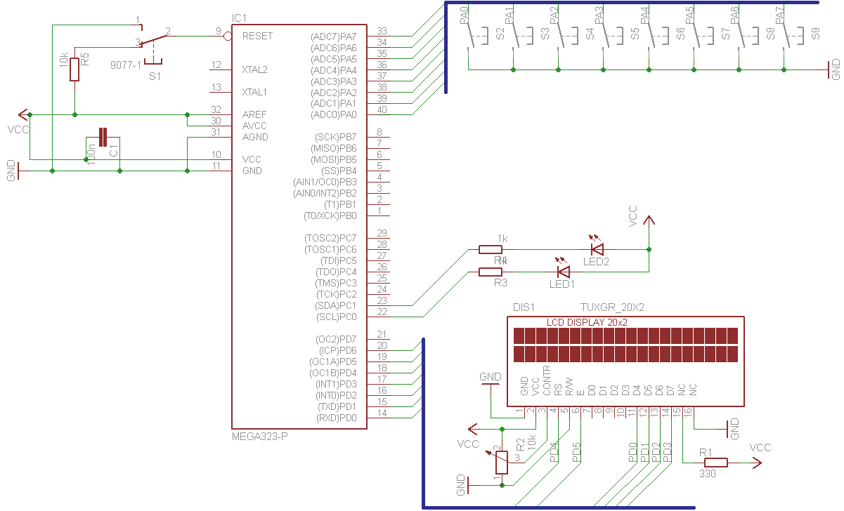

Gast #1415728
Das sieht ja schon mal viel besser aus!
Für den Reset Pin brauchst du keinen Wechselschalter nutzen. Ein
Schließer nach GND + der schon vorhandene 10k Pullup reichen aus.
AVCC solltest du auch noch einen 100n Kondensator verpassen.
AREF solltest du nicht beschalten, da es sonst zu einem Kurzschluss
kommen kann wenn du den ADC falsch konfigurierst. Aber den brauchst du
ja anscheinend eh nicht.
Wenn du die Signale in den Bussen nach ihrer Funktion (z.B. RS, E, SW0,
SW1,...) benennst und diese dann an beiden Seiten als Label einfügst ist
es noch etwas übersichtlicher. Aber das ist vielleicht auch nur
Geschmackssache.
#1415753
Schaut doch ehr nach Eagle aus...
Der Reset ist noch falsch beschalten. R nach Vcc, C nach Masse und ein
Schließer nach Masse. Wurde ja schon erwähnt.
1k als Vorwiderstand für die LEDs erscheint mir etwas groß. Sind das
Low-Current-Typen?
Bei den Tastern musst du unbedingt die internen Pullups aktivieren,
sonst ließt du nur Mist ein. Ist ansich kein Problem so, man muss dann
später nur dran denken.
Allgemein schaut der Plan aber schon echt gut aus. Andere sind da
deutlich lernresistenter...
Gruß, Sebastian
OP #1416723
So:
> Geschmackssache.
Hab ich ergänzt ich hoffe es ist jetzt richtig.
>Welches Programm ist das mit dem das Schaltbild gemacht wurde ??
Anfangs Tartget, dann aber Eagle. Eagle ist besser, dennoch ist die
Bibilothek ein bisschen kompliziert ich blick da noch nicht durch.
Wieso? Würdet ihr mir was anderes empfehlen oder gibt es tipps für die
Bibilothek?
>Low-Current-Typen?
Ich brauche superhell LED's die auch ein relativ großen Durchmesser
haben.
Auf was sollte ich dort achten?
Wie geht das? in der Programmierung oder?
5 Taster stehen auf 12m entfernung und die beide LED's wahrscheinlich
auch. Wie regel ich das richtig. Welche Stecker und Kabel sollte ich
verwenden?
Gruß,
Alexander
Persönliche Seite #1416759
> haben.
Auch wenn du im Schaltplan den Widerstandswert auf 1k hast kannst du ihn
nachher noch ändern.
Würds mal mit einfachen 5mm-LEDs mit Fassung ausprobieren. Dann siehst
du ja wie gut man die erkennen kann (kommt auch auf die
Schiessstandbeleuchtung an)
Ja, wenn du die Eingänge konfigurierst kannst du die Pullups
einschalten!
> verwenden?
Die Steuerung auch nach vorne?
Ansonnsten einfach eine Steuerleitung/Telefonkabel verwenden.
Was wird das ganze genau wenn ich fragen darf? (bin auch LuPi-Schütze)
