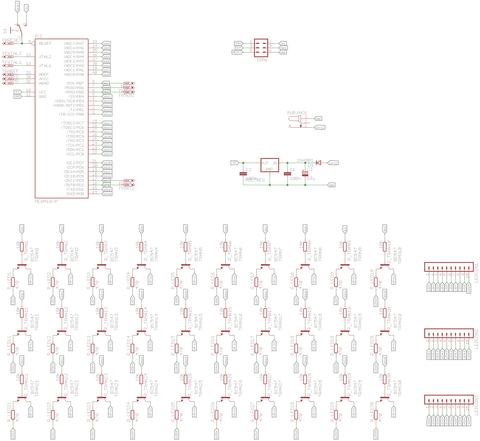

Moin,
auf Anraten eines Bekannten möchte ich hier mal einen Entwurf für eine
Lichterkette mit MC-Steuerung zur Diskussion stellen, bevor ich den Kram
auf eine Platine ätzen lasse. Grundsätzlich geht es darum, dass Signale
vom MC per Transistor 30 LEDs steuern. Die teilen sich eine Stromquelle
mit dem MC, es werden über Steckdose 9V angeschlossen und der Strom
durch die LEDs wird an den 470-Ohm-Widerständen auf 20mA begrenzt. Die
Transistor-Blöcke im Schaltplan sind alle identisch und nur mit
unterschiedlichen Signalen vom MC verbunden (und natürlich
unterschiedlichen Lichtern). LEDCON1 bis 3 sind Steckverbinder als
Schnittstelle zu den LEDs. Der Bereich um den Spannungsregler ist direkt
von einem MC.net-Tutorial übernommen und funktioniert nach meiner
Erfahrung. Allerdings bin ich mir nicht sicher, ob sich der Stromkreis
vom MC und der von den LEDs nicht irgendwie negativ beeinflussen.
Nur der Vollständigkeit halber, die Lichter sollen drei zehn-LED-lange
Stränge runterfallen und dabei über Pulsweitenmodulation eine
verblassende Leuchtspur hinterlassen. Das Programm dafür steht aber und
ist in Assembler geschrieben, der MC ist ein ATmega16L.
Dein ist Schaltplan reichlich komisch ist.
Die Transistoren können so keine LEDs an 9V schalten. Dazu braucht man
eine Emitterschaltung, siehe Transistor.
Also muss man jede LED einzeln ansteurn. Das geht sinnvoll mit
Soft-PWM.
Wozu dann aber 9V? Sind das jeweils mehrer LEDs in Reihe? Für normale
LEDs reichen 5V und Vorwiderstände.
MFG
Falk

Hallo Falk,
danke für die schnelle Antwort, du hast recht, es sind die falschen
Transistoren, es müssten PNP sein.
Zum Rest, die 9V sind das, was der Spannungsregler braucht und wir
möchten den regulierten Teil von der LED-Versorgung trennen, es kommt
nicht infrage, den Ausgang des Spannungsreglers auch für die LEDs
anzuzapfen. Die Pulsweitenmodulation ist wie gesagt schon programmiert
und die LEDs sind an den einzelnen Pins des MCs. Danke.
Viele Grüße,
Jay
Nöö, das geht so auch nicht. Die kann man dann nicht einfach mit 5V
ansteuern.
Warum? Das ist keine sensible Analogschaltung sondern nur ne Lichtorgel.
Nimm ein Netzteil, das 5V stabilisiert ausspuckt und gut.
MFG
Falk

Universalnetzteil und je nach Farbe 4,5V oder 3V einstellen. NPN mit
Basis an µC, Emitter an Masse, Kollektor über LED an VCC.
PNP bleibt mit U(EB)= -4V (Also 5V an Basis) und U(EB)=-9V (Also 0V an
Basis) immer leitend.

Moin,
danke an euch beide für die Hilfe und die Tipps, ich werd jetzt die LEDs
auf die andere Seite der Transistoren legen so wie der Gast meinte. Den
Spannungsregler und die 9V werd ich allerdings drin behalten.
