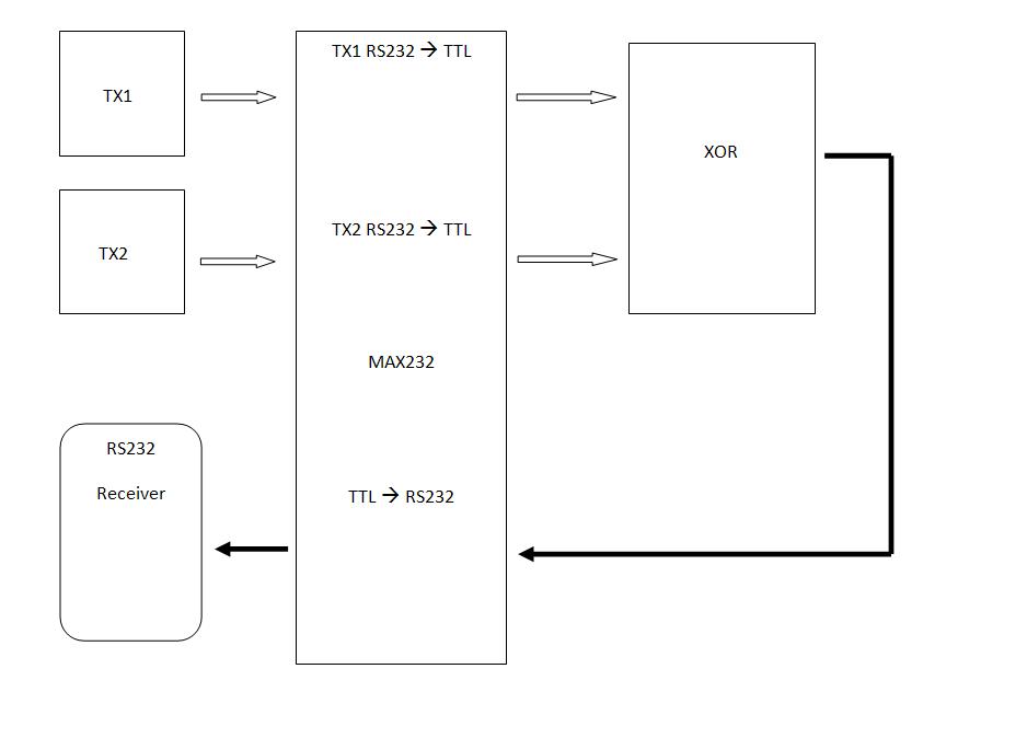

ich arbeite gerade an einem kleinerem Projekt bei dem die Steuerung über
RS232-Fernsteuerungen realisiert ist.
Am System kann man eine Kabelfernbedienung und einen Joystick
anschließen. Beide arbeiten, wie schon gesagt, mit RS232-Pegeln.
Ich habe beide Fernsteuerungen über eine Schaltbox gleichzeitig
angeschlossen. Die TX-Leitung der Fernsteuerungen ist über einen
mechanischen Schalter wechselbar. Dies habe ich gemacht, da es nicht
möglich sein soll mit beiden Fernsteuerungen gleichzeitig einen Befehl
abzusetzen.
Ich denke über eine einfache elektronische Lösung nach, welche den
mechanischen Schalter ersetzten soll. Dabei könnte man einen XOR-Logik
IC einsetzen. Jedoch müsste ich dann noch mit Pegelwandlern (RS232-TTL)
arbeiten, da ich keinen IC kenne, der die RS232 Pegel verarbeiten kann.
Kennt jemand so einen Baustein oder habt ihr noch andere/bessere
Anregungen für mich.
Viele Grüße
Thomas

von Falk B. (falk)
@  Thomas B. (froms)
Du brauchst einen Multiplexer hinter dem MAX232. Der hat ja zwei RX
Kanäle, ideal für deine zwei Fernbedienungen. Dahinter der MUX und
fertig.
Z.B 74xx151 oder 74xx153.
MFG
Falk

von lötfix (Gast)
So wie du das aufgemalt hast, ist  das (meiner Meinung nach) Bullshit.
Was nützen dir die Bits(!) die da durch die Leitung kommen XOR verknüpft
am Empfänger (ok, wenn du eine Checksumme o.ä. in der Übertragung hast,
geht halt bei gleichzeitigem Senden nix mehr)?
Du brauchst in jedem Zweig eine Torschaltung (die sich gegenseitig
verriegeln) - also wie Falk schon sagte, einen Multiplexer (kann man
auch mit NANDs etc. als 2 x Torschaltung aufbauen).
Ein Auswahlkriterium, welches Tor offen sein soll, brauchst du nat.
trotzdem (Schalter; Tor, an welchem zuerst ein Signal kommt, bleibt eine
gemwisse Zeit aktiv o.ä.)
Guts Nächtle
von Thomas B. (froms)
Guten Morgen,
Mit der XOR-Verknüpfung will ich soch nur den Schalter simulieren. Ich
will doch nur vermeiden, dass beide (Fernbedienung und Joystick)
gleichzeitig senden können. Und das sollte ich, wenn ich jetzt nicht
ganz falsch denke, mit dem XOR-Glied erreichen, oder?
Dann brauch ich doch keinen MUX mehr.
Thomas
so ich hab nochmal ein bisschen nachgelesen.
@Flak:
XOR geht auf jeden Fall. Schau dir mal das angehängte Bild an. Für nen
MUX bräuchte ich wieder ein Steuersignal, welches ich ohne größeren
Aufwand nicht realisieren kann.
@lötfix:
Bit-Banging wird nicht genutzt. Es werden nur Hardware RS232 Signale
verwendet. Es sollte also mit nem Max232 klappen.
Die "Daten" sind reine Tastenbefehle. Also es wird ein Byte übertragen,
welches den Startbefehl für ein Ereignis darstellt, wenn eine Taste
gedrückt wird. Lässt man die Taste los, so wird ein "Stoppbyte"
gesendet, welches die aktuelle Operation beendet.
Was genau gemacht wird, ist im "Endgerät" festgelegt.
Ich hoffe das ist verständlich :).
Hat noch jemand nen guten Vorschlag für ICs. Vielleicht gibt es ja was,
mit dem man mehrere Funktionen abbilden kann.
Danke und Gruß
Thomas
von gast (Gast)
das was wir dir die ganze zeit versuchen zu erklären ist, dass deine
signale aus mehrerern 1en und nullen aufgebaut sind. das soll heissen,
dass wenn ie erste fernbedienung sendet irgendwo dazwischen die 2te
"reinspringen" kann. somit ist dein signal wertlos, da es irgend ein
mischmacsh aus beiden fernbedienungen ist.
von gast (Gast)
nochmal anders, wenn deine erste fb eine reihe aus 010101 sendet und die
zweite zeitversetzt 111111
hast du:
010101
  111111
01101011
von lötfix (Gast)
Sorry, aber ich glaube, du hast das noch nicht wirklich verstanden - XOR
ist ungeeignet!!!
An Stelle deines XOR könnten z.B. 3 x NAND 7400 treten.
Gatter 1: in :1 x Signal1, in:1. Pol Umschalter (2. Pol Umschalter ist
auf Masse out: Eingang 1 Gatter 3
Gatter 2: in :1 x Signal2, in:3. Pol Umschalter (2. Pol Umschalter ist
Gatter 3: Ausgang geht zum Receiver
Jetzt hast du deine Mechanische Lösung erst mal nachgebaut - nun mußt du
dir noch etwas intelligentes für den Schalter ausdenken...(Signal
Triggert Zeitglied und blockiert so anderen Zweig o.ö.)
von Falk B. (falk)
1. Man braucht einen MUX. Punkt.
2. Man kann das Steuersignal aus einem Monoflop generieren. Denn die
steigende Flanke vom (Dauer)Stopbit zum Startbit ist der Anfang einer
Übertragung. Damit schaltet man den MUX, und hat damit sogar eine
Vorrangschaltung für den Kanal.

von Falk B. (falk)
@  Thomas B. (froms)
>Ist das so richtig durchdacht?
Nöö. Es gilt immer noch mein letztes Posting. Eieieieiei.
Falk Brunner schrieb:
> @  Thomas B. (froms)
@Falk
Dann sei doch auch bitte so nett und erklär mir meinen Denkfehler. Ich
kann dir bei der Sache mit einem Monoflop nicht ganz folgen.Das zuvor
geschriebene hab ich gelesen. Jedoch häng ich da grad.
Sorry, aber knappe Antworten bringen mich da auch nicht weiter!
von Falk B. (falk)
@  Thomas B. (froms)
Das Monoflop erkennt die Startflanke des RX-Kanals B und schaltet den
MUX dann auf diesen um. Erkennt es keine Startflanke, bleibt der MUX auf
Kanal A stehen und die Daten werden von dort an den uC weitergeleitet.
Logischerweise sollte das Monoflop eine Pulsdauer von mehreren Byte
haben, damit nicht zu schnell wieder zurückgeschaltet wird. Retriggerbar
sollte es auch sein, gibt es aber problemlos, 75HC123 ist dein Freund.
Zwei Monoflops sind unsinnig, weil dann ja nicht klar ist was passiert,
wenn auf beiden Eingängen Daten reinkommen.
UNd man braucht eine MUX, den man sinnvollerweise als fertiges Bauteil
nimmt, 74HC151 oder 74HC153. Man kann das auch aus NAND zusammenbauen,
ist aber nicht sinnvoll. Beides zusammen braucht man schon gar nicht.
MFG
Falk
