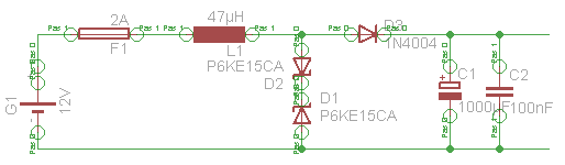

Als Gegenmaßnahme würde ich in die Zuleitung für die Versorgungsspannung
eine Spule in Reihe schalten und anschließend eine Transildiode. Würde
das genügen? wenn ja, welches Diode könnte dafür verwendet werden?

Ich vermute, dass die Speisung vom NE555 Induktionsspannung vom Motor
abbekommt! Eine 15V Zehnerdiode parallel an den NE555.
Gruss Volta

Zum Thema: Eine Überlastung am Discharge-Pin sollte eigentlich nicht
auftreten. Ich finde den maximalen Strom der durch den Discharge-Pin
fließen darf leider nicht in den Datenblättern. Allerdings fließen durch
diesen maximal um die 12mA, das sollte der schon aushalten, im Internet
heißt es, er würde bis zu 200mA verkraften. Gleiches gilt für den
Ausgang, hier garantiert das Datenblatt die 200mA.
Auffallend warm wurde er nicht.
Würde die Schaltung im Anhang zum Schutz vor Überspannung genügen?

von Usus (Gast)
Die dann bei der ersten Spitze genauso abraucht.
Besser wäre den 555 über einen Spannungsregler zu versorgen.
von Usus (Gast)
Besser wäre die Störungsursache zu bekämpfen, aber ich wüsste jetzt
nicht, wie man die berechnen oder dimensionieren sollte.
Ich habe schon Lösungen mit Ringkernen mit ein paar Windungen
in der Motorzuleitung gesehen.
http://www.conrad.de/ce/de/Search.html?search=ferrit+ringkern&searchType=mainSearchBar
