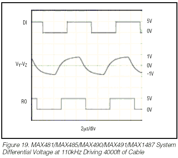

Hallo Stefan,
>Kann mir jemand erklären, wieso die maximale Leitunsglänge bei einem
>RS485 BUS nur 1200m sein darf?
Durch Dispersion kommt es zu einem starken Verschleifen der Flanken,
sodaß bei 1200m Kabellänge der Norm nach gerade noch 110kHz zuverlässig
restauriert werden kann, wie das Bild im Anhang zeigt.
Dieses Verschleifen aufgrund von Dispersion passiert auch dann, wenn das
Kabel völlig einwandfrei an beiden Enden terminiert ist. Es hat also
nichts mit dem Verschleifen aufgrund unberücksichtigter Kabelkapazitäten
zu tun, sondern ist vielmehr die Folge der unterschiedlichen
Signallaufzeiten der einzelnen Frequenzkomponenten des Signals. Gibt man
auf ein unendlich langes Kabel an den Eingang einen Nadelimpuls, so
"verschmiert" er durch Dispersion derart, daß am Ausgang nur noch eine
unendlich kleine Gleichspannung "ankommt".
Wenn du Signale über größere Distanzen transportieren willst, mußt du
die Übertragungsrate entsprechend tiefer wählen. Vergiß nicht den
Überspannungschutz gegen Surges...
Kai Klaas
von Dennis (Gast)
Kai, ich glaube du hast das Datenblatt da ein wenig missverstanden.
Die verschliffene Spannung in der Grafik ist die Ausgangsspannung des
Senders, die aufgrund der Kabelkapazität (immerhin sowas in der
Größenordnung um 50 nF) "verschliffen" ist.
Ich glaube, bei Dispersion geht es eher um Pikosekunden...

von Kai Klaas (Gast)
Hallo Denis,
Die Idee der Terminierung eines Kabels an beiden Enden mit seinem
charakteristischen Widerstand, also 120 Ohm Widerstände an beiden Seiten
eines 120 Ohm Kabels, ist es gerade, das Kabel nicht wie eine Kapazität
oder Induktivität aussehen zu lassen. Das Kabel verhält sich wirklich
wie ein Widerstand. Schließt du es aber am fernen Ende hochohmig ab,
verhält es sich wie eine Kapatzität, schließt du es mit einem Kurzschluß
ab, verhält es sich wie eine Induktivität.
Ein korrekt abgechlossenes 120 Ohm Kabel zeigt also keinen Tiefpaßeffekt
aufgrund der Kabelkapazität. Sie tritt nicht in Erscheinung.
Aber du hast Recht. Von den Zeitkonstanten her könnte man wirklich
annehmen, daß hier 50nF Kabelkapazität zum Tragen kommen.
Nein, es handelt sich wirklich um Dispersion, aufgrund von
Widerstandsdämpfung. Auch der Skineffekt dürfte zur Dispersion
beitragen.
Bitte auf Seite 31 (Kapitel Dämpfung) diese Links nachlesen:
http://www2.dgb.ch/users/soe/Physik/Elektrodynamik/Vorlesung_Elektr_fuer_Physiker.pdf
Dort wird gezeigt, wie Widerstandsdämpfung zur Dispersion führt, als
Lösung der Telegraphengleichung.
Kai Klaas
