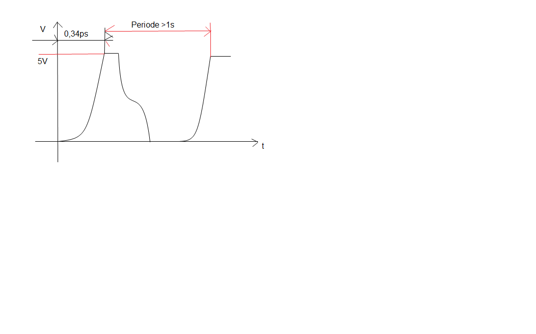

Hallo, liebes Forum,
ich suche eine Möglichkeit eine extrem steile Flanke zu erzeugen:
Daten der Flanke:
- von 0V auf 5V
- Steigzeit: <0,34ps (pico Sekunden)!
- "Hightime" ~1Sekunde
- Weiteres siehe Anhang
Theoretisch gibt es einige Möglichkeiten, nur leider lassen sich diese
nicht eins zu eins übertragen.
Buget ist warscheinlich genug vorhanden, ich soll jetzt erst mal Ideen
und Voschläge sammeln.
Grüße Markus

Mit tr=0.34ps muesst ihr ein System entwickeln, das eine Bandbreite von
mindestens fr=1/(pi*tr)=936GHz besitzt. HF-Erfahrung hat eure Firma
anscheinend nicht, sonst haetten sie dich nicht "erst mal Ideen und
Voschläge sammeln" lassen. Und selbst wenn - mir wuerde die Zahl Angst
machen, bei dem Haufen an Effekten, die alle zu beruecksichtigen sind...

Naja die Treiberstufe wird das problem werden, denn diese Lastkapazität
ist ohne der nötigen Zuleitungskapazität angegeben.
Der Strom der da fließen wird ist ja beachtlich, dass war uns immer
schon klar: -5V*2*pie*1/(0,34E-12)*12E-12 =  1,1kA.

von Kai Klaas (Gast)
Hallo Markus,
gemäß der Formel C = Q / U = (dQ/dt) / (dU/dt) = I / (dU/dt) ergibt sich
während des Ladevorgangs ein Stromfluß von rund I = 12pF x 5V / 0,34psec
= 176A! Sieht nach einem einfachen Wochenendprojekt aus...
Bist du sicher, daß alle Spezifikationen richtig sind?
Kai Klaas
von S. M. (smatlok)
Und erst die Spannung, die man braucht um 1mm Leitungsinduktivität von
1nH auszugleichen, damit der Strom überhaupt innerhalb der Zeit
ansteigen kann:
U=L*dI/dt = z.B. 1nH*176A/0,34ps = 500 Kilovolt, viel Spass ^^
von Helmut S. (helmuts)
Kai Klaas schrieb:
> Hallo Markus,
> Kai Klaas
Das wären ja dann 518kA/ns.
Bei einer Induktivität von 1nH(ca. 1mm Leiter) baucht man dann
U = L*di/dt = 518000V
Also mit normaler E-Technik wird das nichts. Da müssen andere Effekte
genutzt werden. Der Tipp mit den Physikern war schon ganz richtig.
