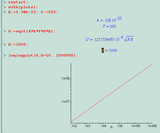

von Aehh (Gast)
Eine Simulation fehlt leider bei den Links. TeraOhm sind leider
ausgeschlossen. Das wird nichts. Siehe 1000 Hz und die Spannung gegen
den Widerstand bei Raumtemperatur.

von Jens G. (jensig)
Wie kommt man auf TOhm? Ist der Sensor so hochohmig, daß er so hoch
abgeschlossen sein soll? Wie dem auch sei - wenn der Sensor so hochohmig
sein sollte, dann rauscht er vermutlich recht kräftig. Der INA rausch
lt. DB ebenfalls ganz toll (bei ein paar Hz hat er 1µV/rtHz).
Hochgerechnet auf die Bandbreite kommste auf wenige 10µV Rauschenalleine
vom OPV. Da ist nicht mehr viel mit µV-Signalen verstärken wollen.

Wenn der Sensor wirklich so hochohmig ist, z. B. zig-MegaOhm, dann
brauchst du dir um das Spannunsgrauschen des Opamp nicht die ganz großen
Sorgen machen.

von Aehh (Gast)
Es ist sehr unwahrscheinlich, dass man bei uV Signalen noch TeraOhm
braucht. Um welchen Typ Sensor geht es denn ?
