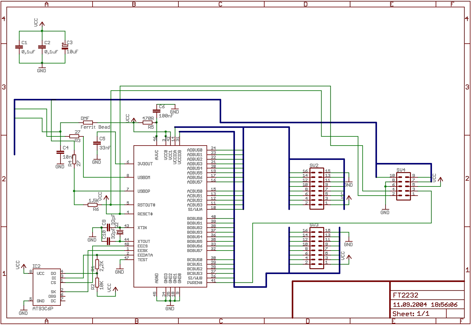

Halli hallo an Alle,
hat sich schon mal jemand den FTDI 2232C näher angeschaut? In ihm sind
ja zwei FTDI-Chips vereint. Man hat also 2 Kanäle zur Auswahl. Außerdem
bietet er diesen  Multi Purpose Synchronous Serial Engine (MPSSE)) Modus
an. Der scheint mir recht interessant zu klingen. Bin mir nicht ganz
sicher, aber kann man damit dann die SPI Schnittstelle am
Mikrocontroller anschließen und diesen darüber neu flashen? Wenn ja,
dann müßte es doch möglich sein, den einen Kanal für die serielle
Kommunikation zwischen PC und µC zu nutzen und den anderen Kanal um den
µC neu zu programmieren. Das wäre doch ideal für eine USB-Anbindung
oder?
Wie seht Ihr das Ganze. Könnte das so funktioneren?
Danke an Alle,
Ciao Thomas

von Thomas (Gast)
Hi Steffen und an alle anderen,
Schade das sich leider niemand weiter dafür interessiert. Ich bin
gerade dabei mir einen Schaltplan auszudenken, wie man am besten den
FT2232C an den ATMega 128 anschließt. Bin mir dabei aber nicht so
sicher. Vielleicht könnt Ihr mir da ja weiterhelfen...?
Also nur auf Channel A kann man den MPSSE Mode betreiben. Das würde
bedeuten, man müßte da die SPI-Schnittstelle des Mikrocontrollers
anschließen. Leider bin ich nicht so erfahren in Sachen SPI, da ich
erst seit kurzer Zeit mit Mikrocontrollern arbeite. Auf Seite des
Mikrocontrollers müßten es 6 Pins sein, die zur SPI
gehörten(MOSI,MISO,SCK,/SS,DataOut,DataIn). Auf der Channel A Seite im
MPSSE Mode gibt es TCK/SK,TDI/DO,TDO/DI,TMS/CS,GPIOL0-3,GPIOH0-3.Bin
mir eben nicht sicher, wie die beiden jetzt zusammengehören.Seht Ihr da
mehr durch? Und was müßte man denn dann noch tun, wenn man den ATMega128
über die SPI Schnittstelle programmieren möchte?Das Protokoll ist ja im
FTDI implementiert. Kann man es dann einfach mit WINAVR programmieren?
An Channel B kommt dann die RS232.Da braucht man ja nur TXD und RXD
anschließen. Die restlichen Pins vom FT2232C sind ja zum
Hardware-Handshaking.Die am besten offen lassen bzw. brücken oder?
Würde mich sehr freuen, wenn sich noch jemand mit der Problematik
auseinandersetzen würde und wir gemeinsam weiterkommen...
Danke an alle...
Ciao Thomas

von Martin (Gast)
Hallo Thomas!
Tolle Sache dieser Baustein.
TCK/SK wird mit SCK verbunden
TDI/DO ist wird mit Mosi verbunden
TDO/DI ist wird mit Miso verbunden
TMS/CS ist anscheinend eine Art Chip-Select-Signal.

von Thomas (Gast)
Hi an Alle,
endlich mal ein paar Reaktionen *freu...
vielen Dank erstmal an alle die sich hier gemeldet haben und es genauso
interessant finden.
Man kann die Betriebsarten+Treiber des FT2232C auch über eine Software
auswählen(siehe www.unitronic.de->FTDI->FAQ).Der Channel A müßte dann
als 245 FIFO sein und diesen als MPSSE Mode einstellen und Channel B
als RS232.Den Channel A müßte man so verbinden wie es Martin
geschrieben hat.Das sollte so gehen.Weiß nun leider nur noch nicht, ob
man da dann noch ne spezielle Software zum programmieren schreiben
muss, oder ob dass dann einfach über WINAVR etc. geht.Ich werde das auf
jeden Fall in naher Zunkunft mal testen. Bis dahin nehme ich jeden
Vorschlag und Tip gern an...
Neuigkeiten werde ich mitteilen...
Bis denne Thomas
von Thomas (Gast)
Mir ist grad noch eingefallen...
das TMS/CS...wenn das eine Art Chip-Select ist, dann könnte man es doch
benutzen um es an RESET des Mikrocontrollers anzuschließen.Denn der
ISP-Programmer zieht ja auch RESET auf GND oder...was meint ihr?
Ahoi Thomas
von André Kronfeldt (Gast)
@Thomas:
Korrekt. TMS/CS sollte auf RST. Jedenfalls ist das bei den
JTAG-Schaltungen so (Xilinx, Altera, ...)
Grüße,
André

von Thomas (Gast)
@Martin
also ich bin gerade dabei mir eine LP-Design für den neuen FT2232C
auszudenken. Bin mir eben wegen der Beschaltung nicht so sicher:
TDI/DO wird mit Mosi verbunden
TDO/DI wird mit Miso verbunden
TMS/CS wird mit Reset verbunden
reicht es diese vier Leitungen an den Channel A anzuschließen?
Woher hast Du denn die ganzen Infos zwecks synchronisieren usw.???
Steht das irgendwo bei FTDI?
Kannst Du mir bitte mal einen Link schicken...?
Danke Thomas
von Martin (Gast)
Hallo!
Die Ausgänge des FTDI würde ich jeweils mit einem ca. 250Ohm Widerstand
schützen.
Der FTDI sollte ja später als Programmiergerät fungieren und hier
könnte es passieren, dass der Benutzer des Programmiergerät falsch auf
des Zielsystem aufsteckt.
Ich habe dir ein Bild mitgesendet. Das mit dem Synchronisieren steht im
Punkt 3.
Leider habe ich hierfür keinen Link.
Aber ich versuche es zu erklären.
Die Daten werden mittels Clockleitung in den Prozessor hineingeschoben.
Jeweils 4 Byte = 8Bit *4 = 32Bit ergeben einen gesamten Befehl.
Wurde der Reset aktiviert, ist der Prozessor bereit über die Pins
Befehle zu erhalten. Es kann jedoch durch Störeinflüsse oder externe
Beschaltungen dazu kommen, dass der Prozessor auf der Clock-Leitung,
während dieser in den Reset-Modus wechselt, einen Puls erhält und
diesen natürlich als Clock wertet. Durch so einen Puls ist der
Prozessor nicht mehr synchron mit der SPI, was bedeutet, dass man hier
wieder synchronisieren muss. Weil es 32-Bit sind kommt man bei der
Synchron-Wiederholung auf maximal 32.
Tschüss
Martin

von Manuel Jung (Gast)
Moin,
So ich habe mal einen Schaltplan mit dem FT2232C entworfen. Ich möchte
dafür eine eigene Platine benutzen, damit man sie evt. bei
verschiedenen Projekten zunächst nutzen kann(Momentan ist ein DMX Tx/RX
geplannt, ich weiß die gibts schon, aber nicht so wie ich will g). Ich
will also einen AtMega32 über ISP programmieren, vt. später auch JTAG
und dann über SPI DAtenübertragen... Hab zwar noch nir sowas gemacht,
aber das wird schon noch, bisher hat alles was ich angefange geklappt.
Am Layout des FT2232C feile ich noch. Es soll auf jeden Fall Singleside
bleiben, ums einfacher zu ätzen und bauen können... naja ich hab mit
einer Verbindung leider immernoch probleme, aber das wird schon
noch...
MFG
Manu
Hmm, mist das bild hat der noch noch hochgeladen...
MFG
Manu
