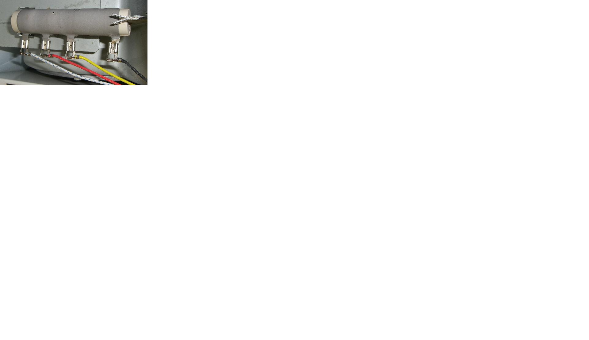

Widerstand zur Drehzahlregulierung in Dunstabzugshaube defekt. Suche Tipps zur Reparatur.
Gast #1420995
ich bin dabei meine Dunstabzugshaube zu reparieren. Besser gesagt ich
habe den Fehler gefunden warum die Haube nur noch auf Maximum läuft. Der
Hochlastwiderstand ist kaputt, die Messung an den Abgriffen ergab immer
"unendlich". Der Widerstand (siehe Foto) ist ein 230Ohm 10%
Hochlastwiderstand. leider weiss ich nicht wieviel Watt!
Die Haube beinhaltet zwei Motoren die parallel geschaltet sind.
Technischen Angaben zu den Motoren:
230V 50Hz
0,42A
95W
1800 U/min
2µF
Die Motoren sind mit einem Kondensator, ich tippe auf Erzeugung einer
zweiten Phase, beschaltet.
Die Frage ist, wie ich die Haube am besten reparieren kann!
Vom Widerstand kenne ich nur sein Gesamtwiderstand 230Ohm. Genau diesen
widerstand zu bekommen wird wohl nicht möglich sein. :-(
Oder man macht sich diesen Widerstand aus drei in Reihe geschalteten
Hochlastwiderstände und greift zwischen diesen dann ab. Aber da gibt es
auch wieder das Problem, dass ich nicht weiss wie groß diese sein
müssten. Auch die Angabe zur leistung bleibt offen. Reichelt hat nur bis
17Watt im Angebot, was gleube ich viel zu wenig sein dürfte.
Eine ganz andere Lösung die mir noch einfallen würde, wäre  eine
Drehzahlregulierung über Phasenanschnittsteuerung. Aber da weiss ich
auch nicht so recht wie sich das mit den Motoren (Hilfsphase) verträgt
und ob das überhaupt möglich ist.
Sorry, ich bin kein Motorenspezi, deshalb hoffe ich auf eure Hilfe. ;-)
Danke.

#4320849
Hauben Hubert schrieb:
> Der
> "unendlich"
Dieses Messergebnis ist unwahrscheinlich.
Bei solchen Widerständen kommt es schon mal vor, dass die Verbindung
zwischen einem Anschluss und dem Wickel verloren geht oder der Draht
bricht.
ein "immer unendlich" bei vier Anschlüssen gibts das wohl nicht.
Da müsste zwischen 2-3 oder 1-2 usw. wohl immer noch ein Teilwiderstand
messbar sein.
Die 22 Taler sind, zugegeben, ein stolzer Preis nur ist ein solcher
Widerstand nahezu als Einzelanfertigung zu betrachten oder als teures
Restexemplar einer kleinen Serie.
Da sollte man vorher wirklich sorgfältig messen, ob es wirklich an ihm
liegt.
Die Leistung dürfte von der Bauform her um 10W oder 20W herum liegen,
nie im Leben 200W. Die 2x95 W der Motoren sind ja die Höchstleistung,
bei Reihenschaltung der R`s werden es ja weniger W`s.
Der Könner ersetzt den Widerstand versuchsweise durch eine 25-W
Glühlampe und probiert, was sich tut.
Eventuell beschafft er sich mehrere 5W-Widerstände (die sind noch
einigermaßen beschaffbar) und bildet damit eine Ersatzschaltung.
Oder er misst aus, welcher Teilwiderstand der Kette ausgefallen ist und
ersetzt diesen durch einen 5W-Widerstand.
Meine Vermutung geht eher in die Richtung, dass der Umschalter für die
Stufen einen Defekt hat. Oder dass der erste der Widerstandskette defekt
ist und durch einen 5W-Widerstand ersetzt werden kann.
#4320862
Spechtl schrieb:
> Ich brauche den gleichen Widerstand
> Kann mir jemand sagen wos den gibt?
Du warst nicht in der Lage, dich mit deiner Gerätenummer (die du uns
NATÜRLICH nicht mitgeteilt hast) durch den Küppersbusch
Ersatzteilservice durchzuklicken, oder gab es da den Widerstand dort
nicht mehr ?
Wem 30 EUR zu viel sind, der kann natürlich auch den Widerstand neu
wickeln, also einfach Widerstandsdraht kaufen und passend oft um den
alten Widerstandskörper rumwickeln, dann in Tonschlämme eintauchen als
mechanische Stabilisierung und Isolation.
#4321432
>> Der
>> "unendlich"
Achtung: Der Peter hat vollkommen recht, sofern der Hubert sich nicht
falsch ausdrückt! Alle anderen, auch die guten Antworten hier, führen
dann auf den Holzweg!
