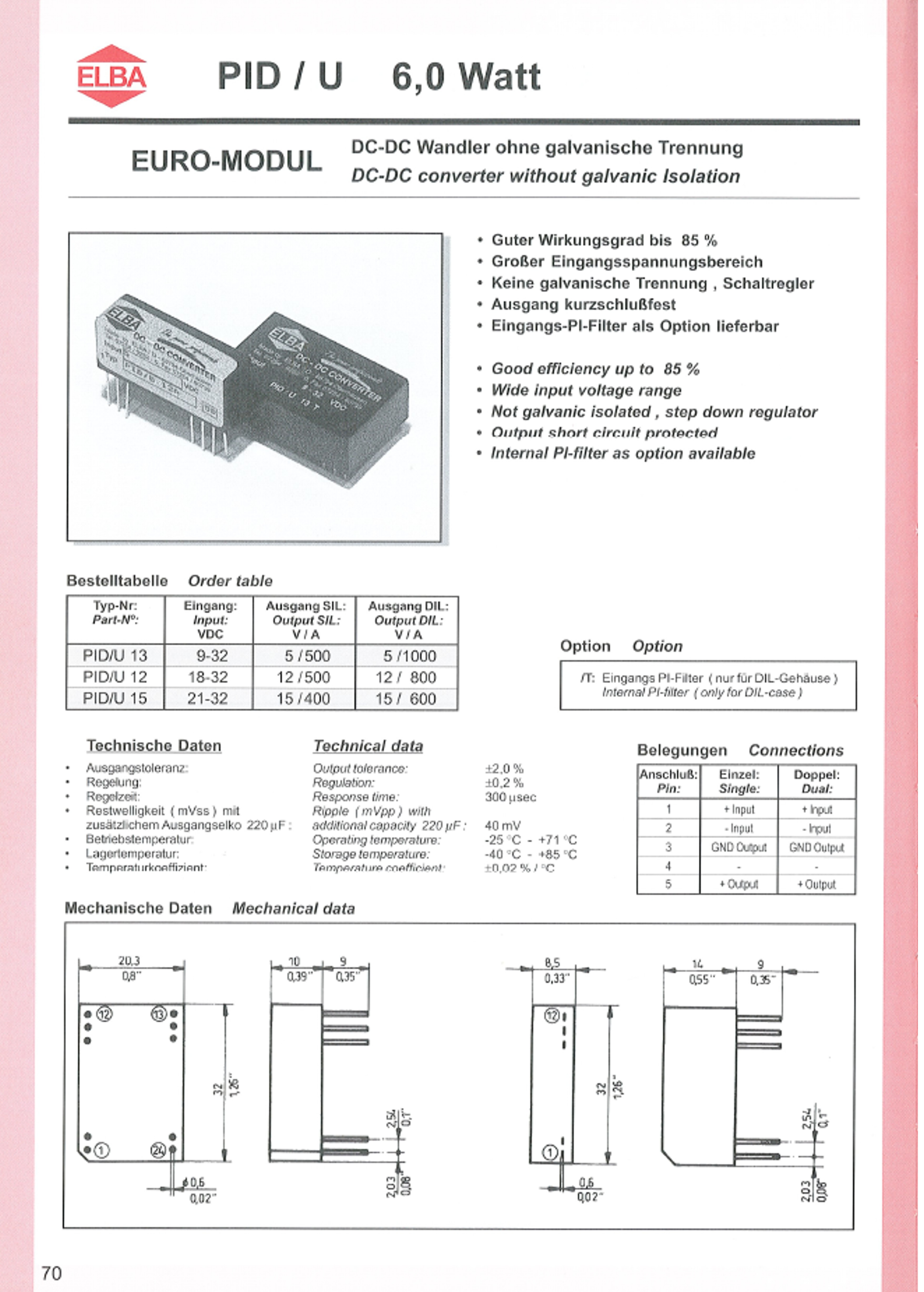

Im Anhang hab ich das Datenblatt welches ich von Etasyn (ehemals Elba)
bekommen habe!
mfg
Mathias
Gast #1424425
Früher wurden die Wandler in der Leistungsklasse "5 Watt" verkauft.
Beachte aber, daß deine ALTEN Wandler nicht zu dem neuen Datenblatt
gehören, nur die heutigen Produkte leisten das was im aktuellen
Datenblatt beschrieben steht. Die neue Konstuktion wurde
verändert/aktualisiert.

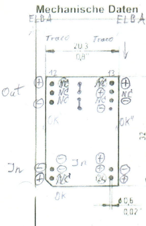

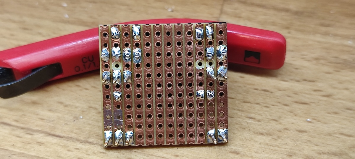

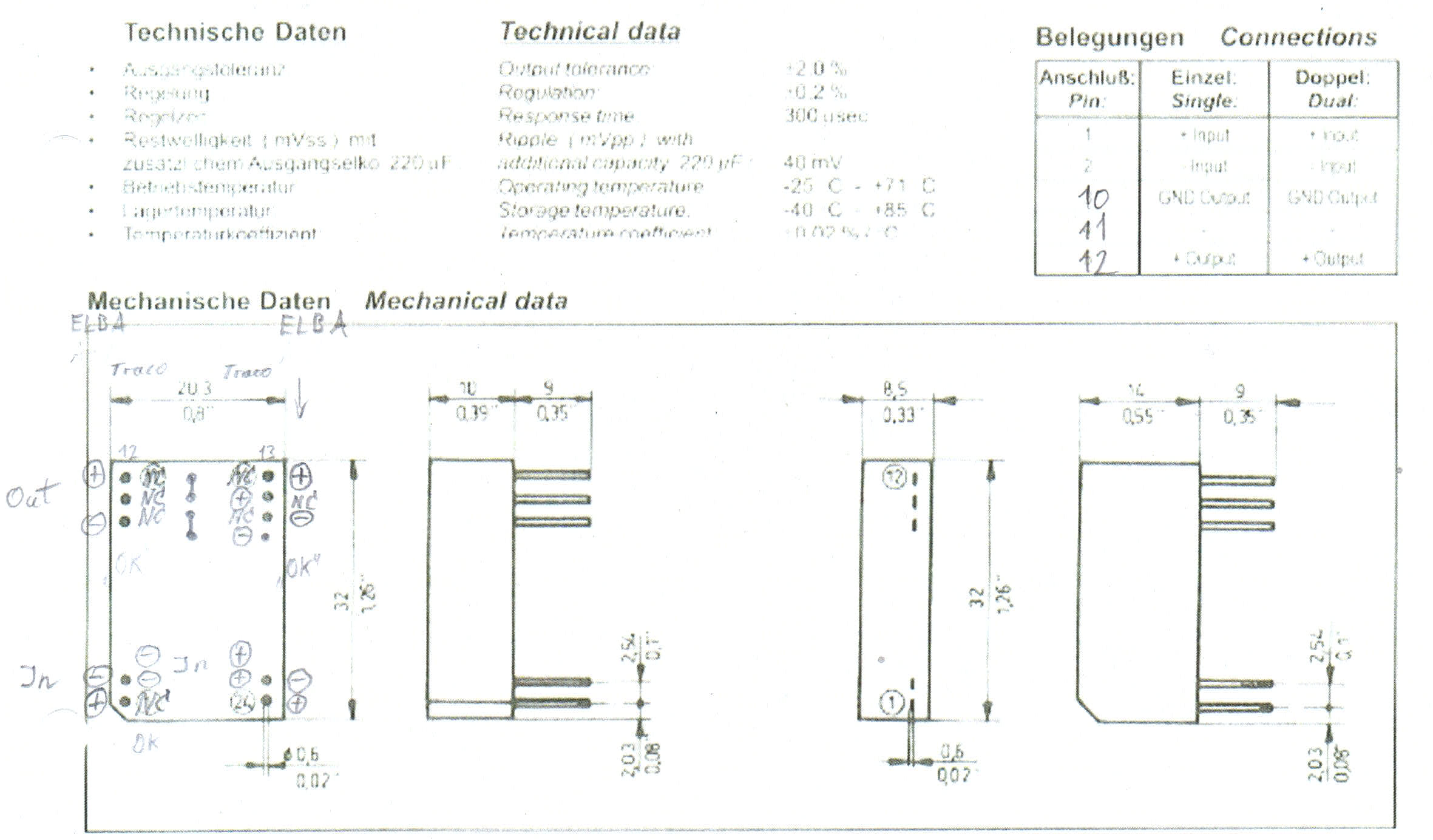

Habe den TEN 6-2411WIN von Traco als aktuell verfügbares Ersatzbauteil erfolgreich eingebaut: https://www.tracopower.com/de/deu/model/ten-6-2411win
  • Nicht isoliert
  • 9-36VDC IN
  • 5 VDC Out
  • 2,54er Raster
Achtung: Der TEN 6-2411WIN ist nicht Pin-Kompatibel ... auch wenn das DIP24 Gehäuse dies vermuten lässt ... und das Originaldatenblatt ist falsch, im Punkt Pinnumerierung PIN 10 bis 12
Habe dazu ne kleine Adapterplatine gelötet, siehe Bilder. Info: Die dritte Brücke vor PIN 23 und 24 hab' ich der Bleistiftzeichnung vergessen.
Info: etwas mehr Platz (2,54mm), als das DIP34 Gehäuse braucht man immer, da einige THT Pins exakt übereinander liegen würden, siehe Bilder. Aber 1-3 Lochreihen weniger seitlicher Versatz würden gehen.
  • Eine Reihe ist garkein Problem, die hab' ich mir Luft gelassen, da ich den Platz hatte.
  • Für die 2. Reihe muss man die Leiterbahn dann zwischen den Löchern unterbrechen, geht aber auch.
  • Für die 3. Reihe muss man ne echte Lochrasterplatine nehmen und nicht wie ich, als chronisch fauler Mensch, eine Streifenrasterplatine. Dann liegen die Brücken auch nicht mehr unter dem TEN 6-2411WIN.

Ich habe zwei Elba PID 15B X in der Bastelkiste gefunden und bin auf der Suche nach einem Datenblatt hier gelandet. Das Gehäuse ist das DIL-Gehäuse aus dem Datenblatt, das Matthias hier rein gestellt hat. Der Link http://heller.no-ip.org/~heller/PID13AX/pinout.html funktioniert leider nicht mehr. Etasys wurde 2017 von Puls übernommen und firmiert jetzt als Puls Vario. Die machen kundenspezifische Stromversorgungen.
