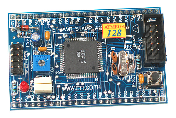

Hallo.
Bin relativ neu auf dem Gebiet.
Deswegen bitte ich um Rat.
Habe meinen ATMega128 mittels ISP-Kabel und RS232-Stecker am PC
angeschlossen.
Nun öffne ich das AVR-Studio 4, wähle eine neues Projekt aus.
Dort beginnen meine Probleme.
Welche Debug-Plattform muss ich denn wählen?
Egal welche?
Ich habe dann die JTAG-Plattform gewählt.
Sobald ich mit dem Board verbinden will, findet er es einfach nicht.
Muss ich noch irgendwas beachten, installieren, oder sonst was????
Das Board sieht genau so aus, wie auf dem Bild im Anhang..
Ich bedanke mich im voraus schon mal vielfach !!
Ich hoffe auf nützliche Antworten !!
VIELEN VIELEN DANK !!!!
Welches ISP Kabel verwendest du?
Kabel klingt so nach einfachstem RS232/Parallelportadapter, also nichts
von Atmel sondern eine Bitbanginggeschichte die vom AVR Studio nicht
unterstützt wird und nur mit Programmen wie Ponyprog oder AVR Dude
nutzbar ist.
AVRStudio installieren, in die Hilfe gucken, da findet man erstmal viel
zu den verschiedenen Tools.
> angeschlossen.
Nö.
RS-232 ist 9-pol Weibchen.
Dein Bild zeigt aber 25-pol Männchen (= LPT), wird schon lange nicht
mehr unterstützt von AVRStudio. War zu unzuverlässig, d.h. der
Supportaufwand für genervte Nutzer war viel zu groß.
Heutzutage ist das AVR ISP mkII zu empfehlen.
Wenn Du keinen Debugger hast, nichts oder den Simulator.
> Egal welche?
Trial&Error zeugt nicht gerade von überlegter Herangehensweise.
Es kostet nur Deine Zeit.
Jau, dann hast Du wohl keine Hardware angeschhlossen, die JTAG kann.
Man kommt aber auch sehr gut ohne JTAG aus.
Peter

OP
Stefan B. DU BIST EIN GOTT !!!
Es funktioniert !!!
Ich bin außer Rand und Band !! Wie geil.
Ich habe nun folgende Kommandozeile:
$(AVR_PATH)\bin\avrdude -cstk200 -i 5 -P lpt1 -v -p$(AVR_CPU) -y -Uflash:w:$(MODEL).hex
