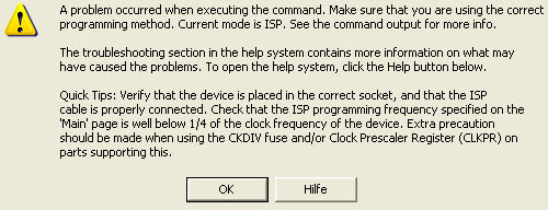

bin neuling auf der Atmel Plattform. Habe eine Schaltung mit dem
Atmega88 aufgebaut und wollte mit dem JTAGICE MK2 debugen. Dabei habe
ich im AVR-Studio die "Fuse" Flags gelesen. Das funktionierte noch. Dann
habe ich das "DWEN" Flag gesetzt. Danach kam die Meldung, dass der ISP
Mode beendet werden muss. Nach der Bestätigung dieser Meldung ging dann
nichts mehr. Bei jedem Zugrif auf den Fuse Tab kommt die Fehlermeldung
(Anhang "Error Fuse Tab").
Kann mir jemand mitteilen was mein Fehler ist???

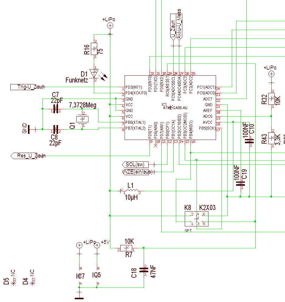

Ich habe im Anhang auch noch einen Ausschnitt mit der 6pol.
Schnittstelle meiner Schaltung, falls ich hier etwas nicht
berücksichtigt haben sollte.

Moderator Persönliche Seite #1422483
Jörg Wunsch schrieb:
> Du kommst jetzt nur noch über die debugWIRE-Schnittstelle an den Chip
> ran, und auch nur von dort lässt sich der Weg zurück zum ISP-Mode
> gehen. Du musst also zwingend als nächstes den Debugger bemühen.
Parallel-Programming geht auch. Aber wenn ohnehin ein ICE MKII verfügbar
ist, wäre PP natürlich der größtmögliche Umweg. Somit kein Ratschlag
sondern nur eine Ergänzung wegen "nur" und "zwingend".

Gast #1422863
Damit debugWIRE überhaupt geht muss der 47n Kondensator vom Reset Pin
entfernt werden. Dann Debuggen starten und in der Dialogbox mit Debugger
Parametern debugWIRE deaktivieren.
Zum Einleiten des Debuggens ist es nicht notwendig manuell die Fuse zu
verstellen.
