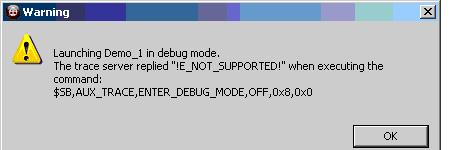

das Beispiel DIP204 zu debuggen tritt bei mir ein Fehler auf. Ich habe
zwar keinen AVR-One, aber die Anleitung sollte trotzdem funktionieren.
Ich möchte bei der Debug-Config "Buffered AUX Trace" verwenden.
Er sagt mir " [Trace]: This configuration does not support AUX Trace".
Die Einstellungen sind alle so gemacht, wie in der Anleitung.
Und beim Starten des Debug-Vorganges bekomme ich eine Warnmeldung -->
siehe Bild.

>Hat einer eine Idee, woran es liegen könnte?
>Ich habe zwar keinen AVR-One, aber die Anleitung sollte
Sicher?
Die "Buffered AUX Trace" funktionalität wird AFAIK nicht vom Jtag Ice
MKII unterstützt. Die ist ein Feature des AVR ONE.
Die Meldung kommt mit Sicherheit nicht von ungefähr...
