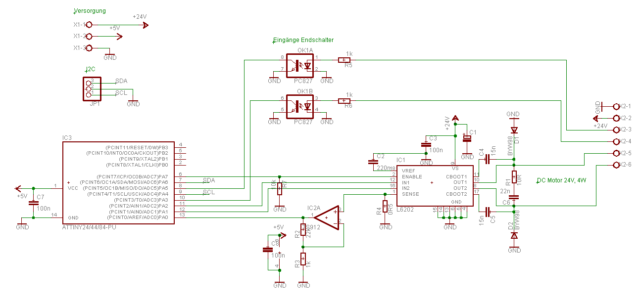

Bitte um Schaltplancheck, DC Motorcontroller
Gast #1424542
würde mich freuen, wenn jemand mal meinen Schaltplan kontrollieren
könnte, bevor ich ätzte! Ist ein Controller für DC Motor 24V, 4W. ev.
später auch für etwas stärkeren Motor. Der Großteil ist ja aus dem
Datenblatt.
Eine Frage hab ich noch: Wenn ich an den Enable ein PWM Signal anlege
muss ich doch die Ausgangsspannung noch Glätten (Sieben, Tiefpassen)
oder? Bin etwas verwirrt, weil ich in Google nie den Kondensator am
Ausgang gesehen habe.
Besten Dank,
Bert
Gast #1424569
Hi
Der C1 direkt am Ausgang von dem TS912 is n bisschen gefährlich, dass
das ganze zu schwingen anfängt.
Würde empfehlen mit dem OP direkt ohne Kondensator auf den Eingang des
Mikrocontrollers zu gehen. Zur Filterung wäre n RC-Glied zwischen dem
I-Sense Widerstand und dem Komparator meiner Meinung nach besser.
Ausserdem is in dem Komparator noch der Wurm drin.
Vergleich mal mit:
http://www.mikrocontroller.net/articles/Operationsverst%C3%A4rker-Grundschaltungen
MFG
Andreas
Moderator (Firma: Titel) Persönliche Seite #1424572
Nein. Das ist ein digitaler Eingang, da darf nur 0 oder 1 auftauchen.
> wenn jemand mal meinen Schaltplan kontrollieren könnte, bevor ich ätzte!
Wenn du schon ätztest, wäre alles zu spät  ;-)
Trotzdem ist natürlich das Layout nicht unwichtig. Wie sieht das aus?
Gast #1424581
Noch was ;-)
Verpass dem OP nen 100n Kondensator an die Versorgungsspannung.
Und der L6202 könnt an seinen 24V auch noch n paar 100µF vertragen.
Der Enable Eingang von dem L6202 is n Digital-Pin. Also "Ein" oder "Aus"
und ned "Halb-ein" oder so ;-). Es is okay wenn der Digitalpegel krigt.
Die PWM Pulse werden an den Motor weitergeleitet und der macht mit
seiner Massenträgheit ne Tiefpassfilterung.
Hoffe ich konnte helfen
MFG
Andreas
Gast #1424599
* Wie erwähnt ist die TS912 Beschaltung ziemlich nebulös.
* Warum Optokoppler, wenn der Massebezug gleich ist?
* Was tut der L6202, wenn die Eingänge floaten, weil die Ausgänge des uC
hochohmig sind (beim Flashen, nach dem Reset etc.)?
Grüße

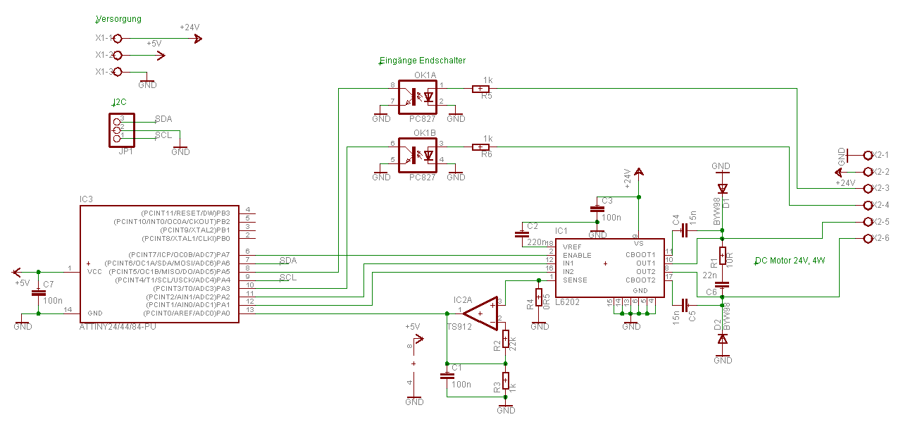

Gast #1424627
Ich meinte Glätten am Ausgang des L6202. Ist also dank Massenträgheit
nicht mehr notwenig.
Da war ich wohl etwas abwesend als ich das gezeichnet habe. Ich wollte
den TS912 nicht als Komperator sondern als nicht invertierenden
Verstärker verwenden und den Analogwert auswerten. Hab das jetzt
korrigiert.
Ob ich am Eingang filtern soll? Da bin ich mir nicht ganz sicher. Ich
möchte Strom überwachen um bei Versagen eines (mechanischen)
Endschalters den Motor abzuschalten.
Ist der TS912 geeignet?
Da bin ich noch dabei
Ich hatte ursprüglich galvanische Trennung geplant daher der
Optokoppler. Allerdings fällt mir jetzt auf die schnelle nicht ein wie
ich die 24V sonst (einfach) auf 5V runterbekomme. Ausser Spannungsteiler
Gute Frage, danke für den Hinweis! Das Problem müsste weg sein, wenn ich
an den Enable 10k Pull-down ranhänge, oder?
Gast #1424733
Der TS912 hat nen Offest von bis 5mV bei deiner Verstärkung bon
23 ist das schon 115mV und maximal kommen nach den OP circa 1.9V raus,
wenn du den Strom sowieso messen möchtest reicht das für einen groben
anhaltwert.
Du könnten auch einfach einen Komparator nehmen und den Enable Eingang
bei Überlasst killen. Brauchst auch nur 2 Widerstände ist aber nicht
so Fehleranfällig wie ein Operationsverstärker.
Um überhaupt sinnvoll
mit den ADC zu messen musst du den AREF Pin mit einer externen
Referenz verwenden, welcher aber belegt ist ;)
Wenn du die Verstärkung behalten möchtest musst du eine Externe
Referenz nehmen ( 2.5V ) oder du nimmst Vcc als Referenzaber dann
verschenkst du 60% der Auflöung von den ADC und das Ergebnis weicht
noch mehr ab. ( Schwangungen in der Versorgung )
Der Reset Pin ist auch nicht beschalten, vorsichtshalber einen
Pullup Widerstand vorsehen ( 10k )
Gast #1424782
Ja, ich würde vor den TS912 einen RC-Tiefpass schalten, da die am Shunt
abgegriffenen Signale ein übles Gemisch aus PWM und Motorstörungen sind.
Der Serienwiderstand des TP stellt gleichzeitig eine Strombegrenzung für
den Fall dar, dass auf Grund von Spannungsspitzen die Schutzdioden des
TS912 leitend werden. Dadurch wird der TS912 besser geschützt.
Gast #1424818
hi
Ich habe gerade nicht das Datenblatt von dem tiny zur Hand, ich gehe
aber davon aus das Atmel faul ist und dieser ADC der gleiche ist der in
fast jedem AVR zum Einsatz kommt, dann hat der auch eine Interne
Referenzspannung vn 2,56 V zur Verfügung den ADC BandGrep meine ich.
Warum machst du dir die Schaltung so kompliziert?
1. Den OP raus, Messen tut kein mensch mit einem OP der mehr
Ungenauigkeiten hat als verlässliche Werte. einfach I-Sense mit einem
10k Widerstand an den ADC, (die 10K nur als sicher heit für
Programmfehler oder so), Wenn du das Admux auf den Eingang stellst
machste noch die Bandgrep Spannung an, mit 10 bit kommste da schon weit,
dir reicht bei den Spannungen sicherlich nur das Low Register aus zu
lesen.
2. Die Optokopler raus!, die Taster direkt mit 5V versorgen, falls das
nicht möglich ist dann einen hochohmigen Spannungsteiler vor dem µC
Eingang, wesendlich billiger im Layout und auch in den Teilen.
3. Weg mit diesem elenden TP am Ausgang des Motortreibers, das ding
kostet dich nur Drehmoment und bringen tut es nix, Ne saubere PWM mit
einem guten Freilauf hat wesentlich mehr Bums als eine geglättete
Spannung.
Ich tippe mal die Dioden werden im Datenblatt erwähnt? Falls nicht schau
dir mal den Rf an, der sollte wesendlich kleiner als der
Wicklungswiderstand des Motors, das erhöht das Drehmoment.
Tec
