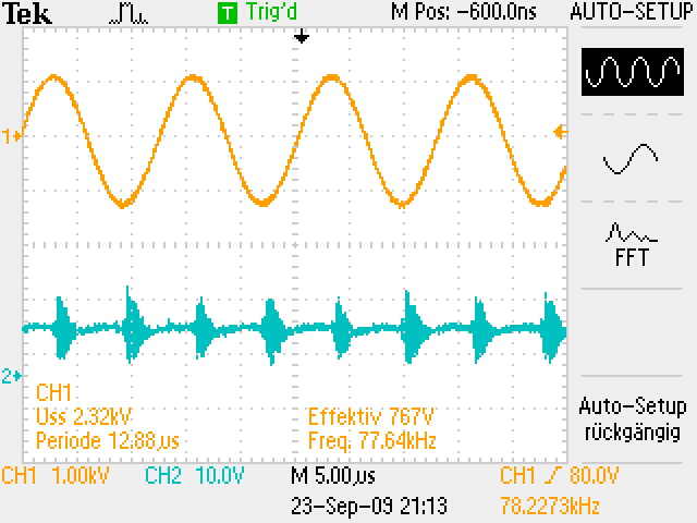

Das größte Problem sind die starken Rückwirkungen durch die
Schaltvorgänge auf die Zwischenkreisspannung. Diese entstehen ja durch
die parasitäre Gesamtinduktivität im Zwischenkreis. In Grafik 1 sind die
Spannungspeaks in der Zwischenkreisspannung (blau) zu sehen.  Die Grafik
zeigt auch die Spannung an der Kapazität im Reihenschwingkreis, die
stark überhöht ist.

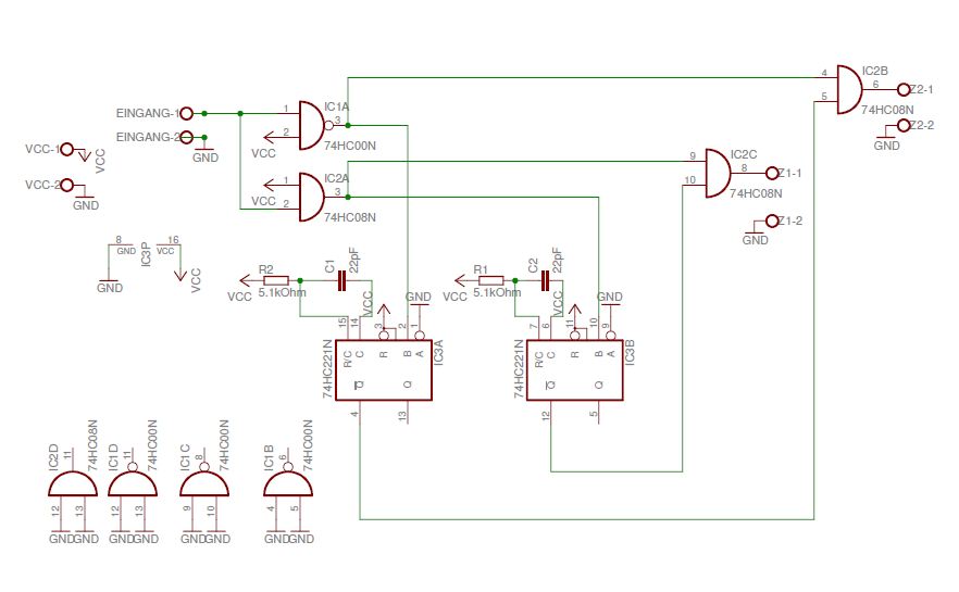

Schaltung 1 (Schaltsignalerzeugung):
Ein Frequenzgenerator gibt die Schaltfrequenz vor. Mit Hilfe von
CMOS-Logikbausteinen werden daraus zwei invertierte Schaltsignale
erzeugt, wobei jeweils die ansteigende Flanke um zur Zeit ca. 300ns
verzögert wird (Totzeit).

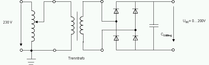

Die DC-Quelle besteht aus einem Spartransformator, Trenntrafo,
Brückengleichrichter und Glättungselko.
300ns dürften ok sein, die Schaltung auch.

> In Grafik 1 sind die Spannungspeaks in der Zwischenkreisspannung (blau) zu sehen
Oh Kinders, kauft euch mal ordentliche DPO Scopes, ist ja grausam was so
ein Tek da hin zaubert, zugekleckste Traces. Teuer ist nicht gleich gut,
Graustufen haben ihren Sinn.
Gast #1425836
>> um mit der Spannungsüberhöhung an der Kapazität
 ich denke, daß das ok ist. Im Resonanzfall ist doch der Schwingkreis
ohmsch und über C und L liegen die Resonanzspannungen.
Zum Oszibild:
sehe ich das richtig mit 10V Zwischenkreisspannung?
die "Peaks" sind doch peanuts, wahrscheinlich Meßfehler. Schließe mal
den tastkopf kurz und halte ihn an Masse.
