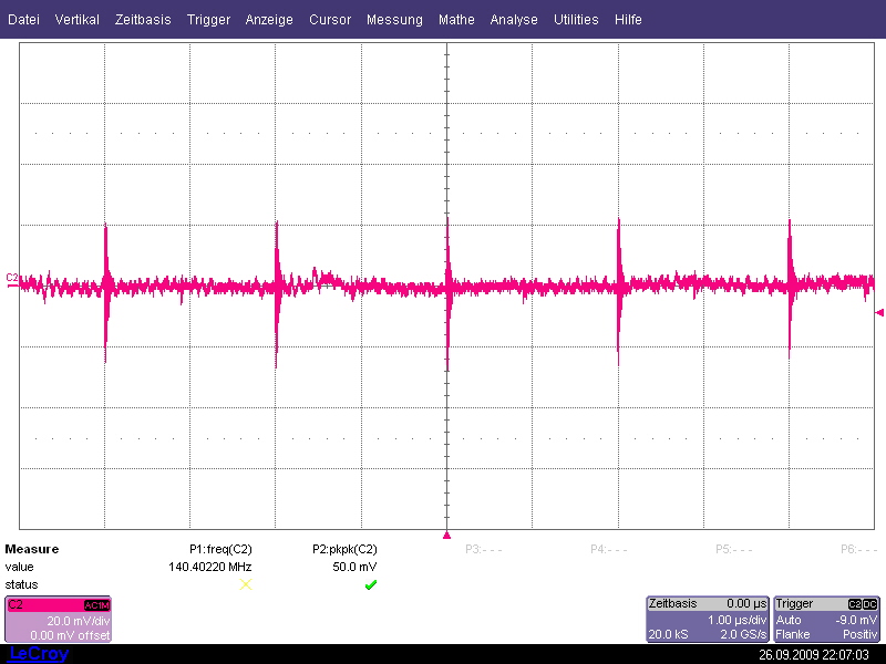

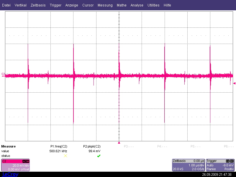

Ich hab mir einen Schaltregler mit einem TPS5430 Schaltregler von TI
zusammengebastelt. Ausgangsspannung 5V 1,5Amax.
Nun hab ich die Ausgangsspannung einmal mit meinem Oszi nachgemessen und
siehe da es gibt nadelförmige Impulse auf der sonst eigentlich perfekten
Ausgangsspannung. Diese nadelförmigen Impulse haben wie könnte es anders
sein die genau gleiche Frequenz wie der Schaltregler selbst (es handelt
sich um einen Schaltregler mit fixer 500kHz Schlaltfrequenz).
Ich hab nun schon einige verschiedene Kondensatortypen, Tantal
Elektrolyt kleinerer Kapazität (wegen der kurzen Impulsdauer)
ausprobiert, jedoch ohne Erfolg.

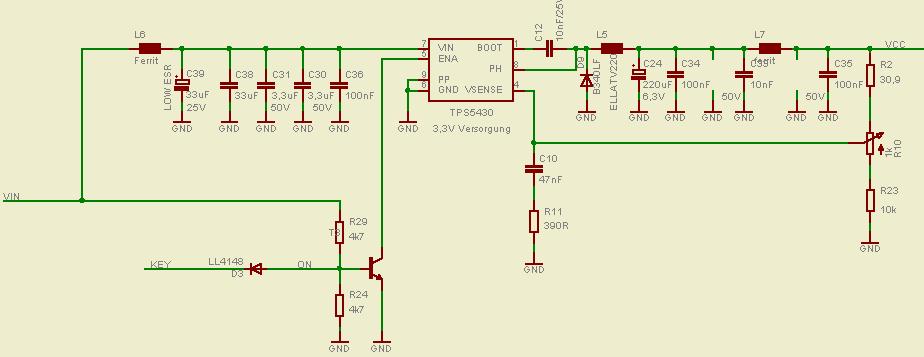

Am Ausgang hängen derzeit folgende Kondensatoren parallel
vom Schaltreglerausgang beginnend:
220uF/ 6,3V Tantal Low ESR
100nF X7R Standard
3,3uF/ 50V Tantal Low ESR
10nF X7R Standard
dann ein ferrit in Reihe
danach:
3,3uF/ 50V
100nF XR7 Standard
3300uF/ 16V
Hat jemand einen Tipp wie ich die hochfrequente Störung filtern kann?
Oszibild im Anhang!

von Gregor Rudorfer (Gast)

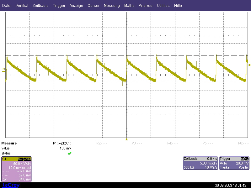

Das glaub ich weniger!
Hab das ausprobiert. Die Spannungsspitzen sind jetzt zwar kleiner, das
Signal ist aber mehr verrauscht wie vorher (siehe Bild).
P.S.:
Die Spannungsversorgung versorgt eine µC Schaltung (ATMEGA32) und ein
Display mit Hintergrundbeleuchtung. Ist die Hintergrundbeleuchtung an
ist der Schaltregler schon gut belastet, ich vermute mal so um 85% der
Maximallast.

Was für ein Ferrit?
von Stefan W. (wswbln)
...wie sieht das Layout aus und wo klemmst Du beim Messen die Masse an?
Welche Bauteile (Diode, Spule) verwendest Du?

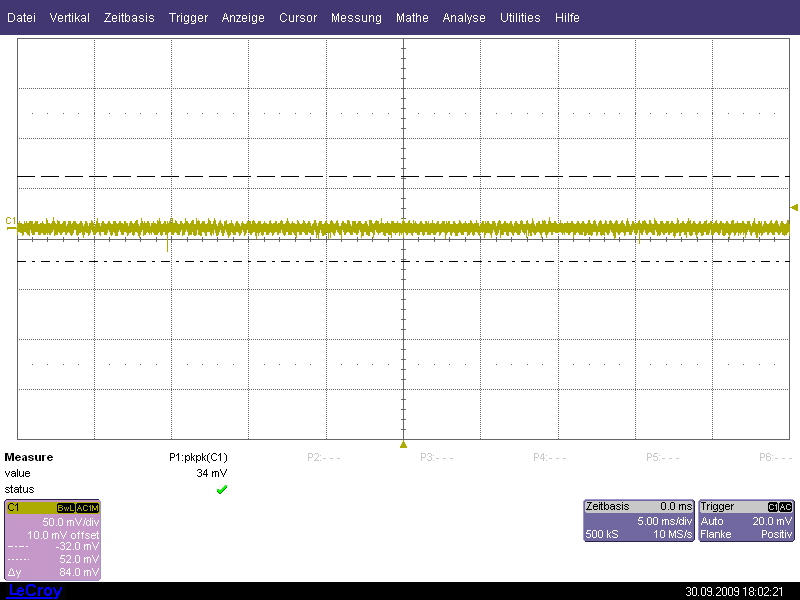

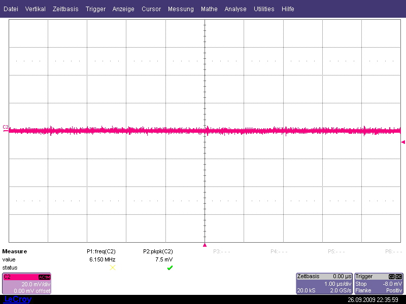

Hallo
A.K. hatte Recht. Ich hab das mit der Massefeder probiert, ist bei mir
jedoch leider fehlgeschlagen, da ich alles in sehr kleiner fuzzeliger
SMD Bauweise aufgebaut hab. So hab ich einen Workaround gefunden. Ich
hab einfach an die vorderste Massefläche des Tastkopfs einen kurzen
Draht hewickelt und damit den Ausgangselko kontaktiert. Somit hab ich
eine Schleife von max. 1cm gehabt, sodass sich die Störung nicht
ausgewirkt hat.
Jetzt ist mir auch klar wo ich mir die steilen Spannungsspitzen
eingefangen hab. Ich hab den Ground Clip direkt an den Minuspol der zu
Platine führenden Stomversorgungsleitung geschlossen. Blöderweise führte
bei dieser Kontaktierungsart die ca. 10cm lange Leitung des Ground Clips
direkt über die nicht geschirmte Leistungsinduktivität des Schaltreglers
was die hochfrequenten Störungen einkoppelte.
Im Anhang die perfekte Ausgangsspannung mit nur mehr 7,5mV ripple!

das Problem dürfte beim Ferrit liegen. Erstens, haben diese bei 500kHz
meist noch keine nennenswerte Impedandz und zweitens, geraten sie bei
DC-Strömen schnell in die Sättigung.
Probier doch mal so etwas
http://www.we-online.de/katalog/de/we/katalog/index.php?language=xx&key=EMC_Ferrites%2FFerrites_for_PCB_assembly%2FKatalog%2FWE-PBF
eventuell mehrere davon hintereinander.
>danach:
>3,3uF/ 50V
>100nF XR7 Standard
>3300uF/ 16V
Von denen hat aber auch keiner so richtig Biß bei 500kHz, oder? Der
100nF hat da noch nichts und der 3300µF nichts mehr. Und der 3,3µF, wenn
es ein Tantal ist, hat auch nicht wirklich was. Probier doch einen
keramischen High-Cap, 10µF/10V/0805/X7R oder ähnlich.

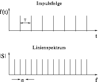

Also, wenn du unendlich kurze Nadelspikes alle 2µsec hast, dann bekommst
du ein Fourier-Spektrum mit gleich großen Spikes von 500kHz ab aufwärts.
Also bei 500kHz, 1,0MHz, 1,5MHz, 2,0MHz, 2,5MHz usw. bis in den GHz
Bereich, theoretisch, die Grundschwingung und alle Harmonischen mit der
gleichen Amplitude. Demnach steckt bereits im Frequenzbereich unter
50MHz beachtliche Energie, sodaß es sich wirklich lohnt, schon bei
500kHz und knapp darüber eine nenneswerte Dämpfung zu haben.
Wenn die Nadelspikes nicht unendlich kurz sind, so wie in der Praxis,
dann reichen die Harmonischen nicht so weit hoch und deren Amplituden
werden bei höherer Frequenz immer kleiner. Aber die Amplituden bei
500kHz und darüber sind immer noch gleich groß, genauer, sie sind dort
am höchsten.
Also, man muß wirklich schon ab 500kHz filtern, auch wenn die Spikes so
aussehen, als ob sie von der Grundsschwingung garnichts enthalten.
Kai Klaas

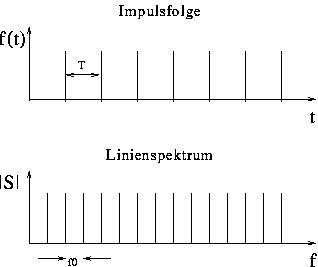

von Kai Klaas (Gast)
Hallo Dennis,
Schau mal Abschnitt 6 von diesem Link
http://www.phonetik.uni-muenchen.de/studium/skripten/AP/APKap1.html
Kai Klaas

Ok, das hab ich mir angeschaut. Also, erstmal geht es nicht um Spikes,
sondern um eine kurzzeitige exponentiell abklingende Schwingung. Das
Spektrum sieht ein bisschen anders aus, das besteht zwar auf Spikes im
Abstand von 500 kHz, die größten Amplituden treten dann aber bei der
jeweiligen Schwingungsfrequenz auf, welche irgendwo im hohen MHz-Bereich
liegen kann. (Ich nehme mal 100 MHz an.) Ein Filter mit einer
Grenzfrequenz von 10 MHz (selbst 10 nF fangen da an zu filtern) kann
dann immer noch den größten Teil der Spikes aus dem Spektrum rausfiltern
- zwischen 10 MHz und 200 MHz (da werden die Spikes nennenswert
schwächer) liegt immerhin noch ein großer Teil der im Signal enthaltenen
Energie (380 Spikes). Zwischen 0 und 10 MHz liegen dagegen nur 20
Spikes, und die auch noch mit relativ geringen Amplituden (liegt an der
Signalform - siehe oben).
An anderer Stelle muss ich dir Recht geben, ein 10 µF Kerko dämpft auch
diese hohen Frequenzen noch so gut, dass das Ergebnis dem oben
angesprochenen 10 MHz-Filter kaum nachsteht. Das hätte ich so gar nicht
gedacht.
Noch viel besser geht es mit einem Ferrit dazwischen, der dann bei der
Schwingungsfrequenz eine nennenswerte Impedanz hat.
Das alles bezieht sich wie gesagt nur auf die Unterdrückung dieser
Schwingungen - Dass es Schaltregler generell ab der Schaltfrequenz
"bedämpft" werden muss will ich nicht bestreiten.
Dennis
Hallo
Ich bin die letzten Tage nicht sonderlich viel zum Experimentieren
gekommen, heute hab ich jedoch ein interressantes Phänomen entdeckt.
1.
Ich hab alle Tantalkondensatoren mit mehr als 1µF ausgenommen dem
Ausgangselko des Schaltreglers ausgebaut.
2.
Interessanterweise Ist der Ausgangsspannungsriple mit einer Nennlast von
ca. 5W minimal. Siehe Anhang.
3.
Stecke ich nun die Displayhinterleuchtung aus, braucht die Schaltung nur
mehr 0,4W. Siehe da die Ausgangsspannung schaut wieder wie ein Dreieck
aus mit 100mV Peak to Peak.
Ich verstehs nicht. Normalerweise müsste bei weniger Last der
Ausgangskondensator die Spannung glätten. Bei hohen Ausgangsleistungen
wäre es nicht verwunderlich, dass die Ausgangsspannung um einige 10mV
Einbricht, doch in diesem Fall ist es völlig verkehrt. Bei hoher
Ausgangsleistung schon knapp an der Grenze von 7,5W ist die
Ausgangsspannung schön glatt. Sobald ich unter ca. 1W komme wird sie
wieder Dreieckförmig.
Hab ich irgenwelche wichtigen Punkte bei der Dimensionierung der
Ausgangselkos übersehen oder wie erklärt ihr euch dieses Phänomen?
Lg Gregor
von Dennis (Gast)
Sieht für mich so aus als würde der Regelkreis schwingen.
Was macht eigentlich diese 47nF-390Ohm-Kombi da?
Hallo
>Was macht eigentlich diese 47nF-390Ohm-Kombi da?<
Die sollte eigentlich das schwingen verhindern, da sie hochfrequente
Schwankungen am Feedback Pin des tps5430 ausgleichen soll
Hallo Gregor,
Nachzulesen hier:
http://focus.ti.com/lit/an/slva237c/slva237c.pdf
Das hat zu tun mit der "discontinuous conduction operation". Such in
deinem Datenblatt mal unter "continuous"...
Kai Klaas
von Dennis (Gast)
Kai, meinst du dieses Feature dass bei niedriger Last zur
Wirkungsgradsteigerung Pulse ausgelassen werden? (Macht das IC das
überhaupt? Das Diagramm Efficiency vs Output Current sieht nicht gerade
danach aus.)
Diskontinuierlicher Betrieb alleine erzeugt keine solche Schwingung...
Es könnte natürlich sein dass der Regler im diskontinuierlichen Betrieb
per se instabil ist. Das halte ich aber für unwahrscheinlich...
Die Grundwelle hat eine Frequenz von etwa 170 Hz, also das normale
Ausgangsrauschen ist es jedenfalls nicht...
Ich könnte mir vorstellen, dass die Verzögerung des RC-Glieds bei
niedrigen Lasten die Regelschleife instabil macht... Die Spannung steigt
bei jeder Schwingungsperiode so schnell an, dass der Regler viel zu spät
wieder abregelt und dadurch überschiesst, eben weil er den schnellen
Spannungsanstieg zu spät bemerkt.
Dennis
Hallo Dennis,
Könnte das nicht auch ein Messfehler sein? Wenn ich die Ablenkzeit bei
meinem Digitaloszi zu niedrig einstelle, sehe ich manchmal die wildesten
"Artefakte".
Kai Klaas
von Dennis (Gast)
Hallo Kai,
In dem Oszi-Bild steht unter Zeitbasis: "10MS/s". Das müsste ja
eigentlich reichen um das Signal vernünftig darzustellen.
Nimm doch mal die FB-Spannung (R2) nicht erst nach der Filterdrossel
L7 ab, sondern schon nach der Reglerspule L5.
So ist es auch in der Standardbeschaltung im Datenblatt gemacht...
Hallo!
Ich hab den Kondensator im Feedbackzweig einfach wieder ausgebaut und
siehe da der Schalregler funktioniert einwandfrei. Die ganzen
zusätzlichen Elkos >10µF hab ich bis auf den 220µF Ausgangselko entfernt
und die Ripplespannung steigt unter ungünstigsten Bedingungen gerade mal
auf 10mV an. Es wird wahrscheinlich von Anfang an so gewesen sein, dass
diese unheilvolle Widerstands - Kondensator Kombi den ganzen Regelkreis
destabilisiert hat.
