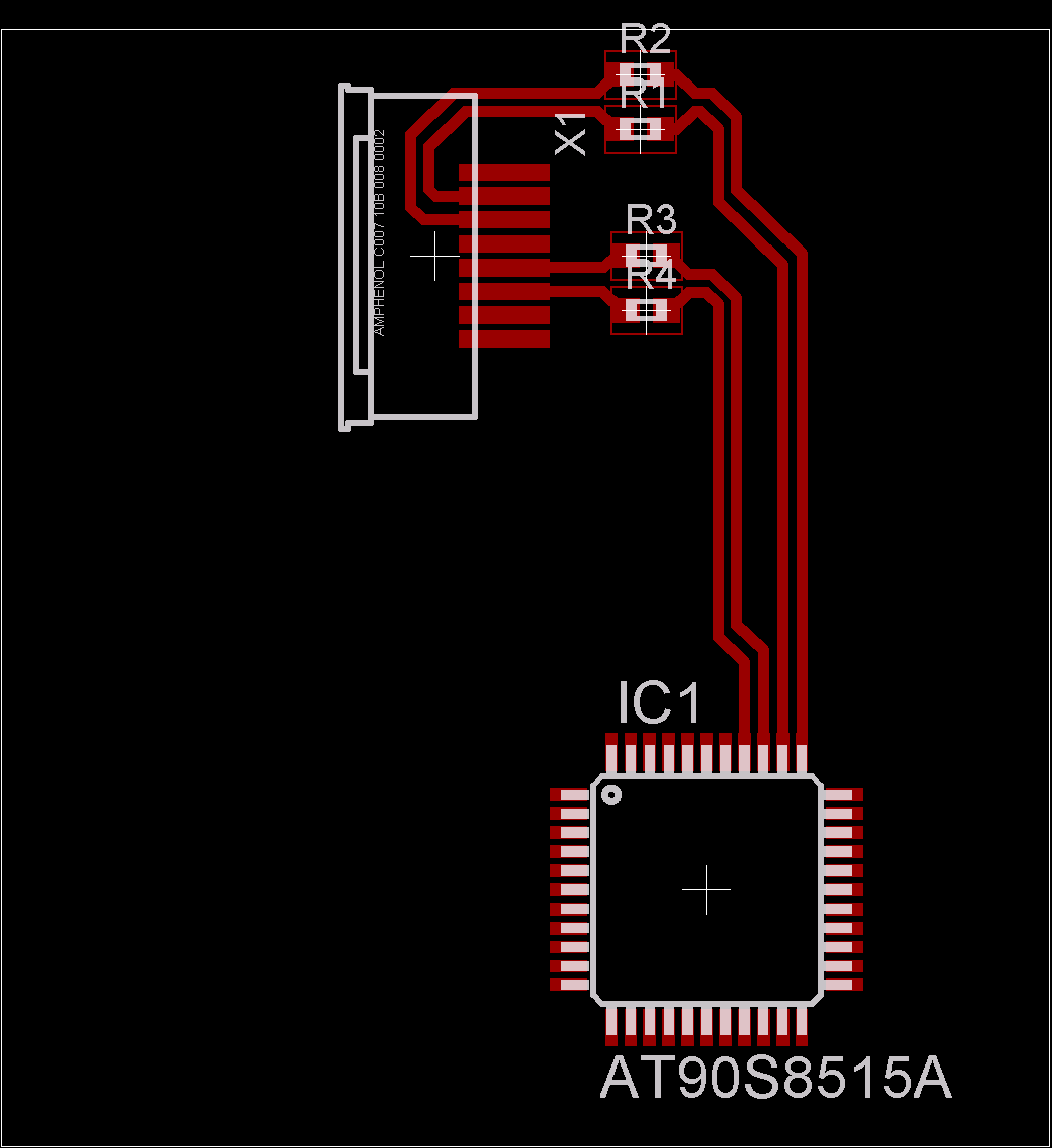

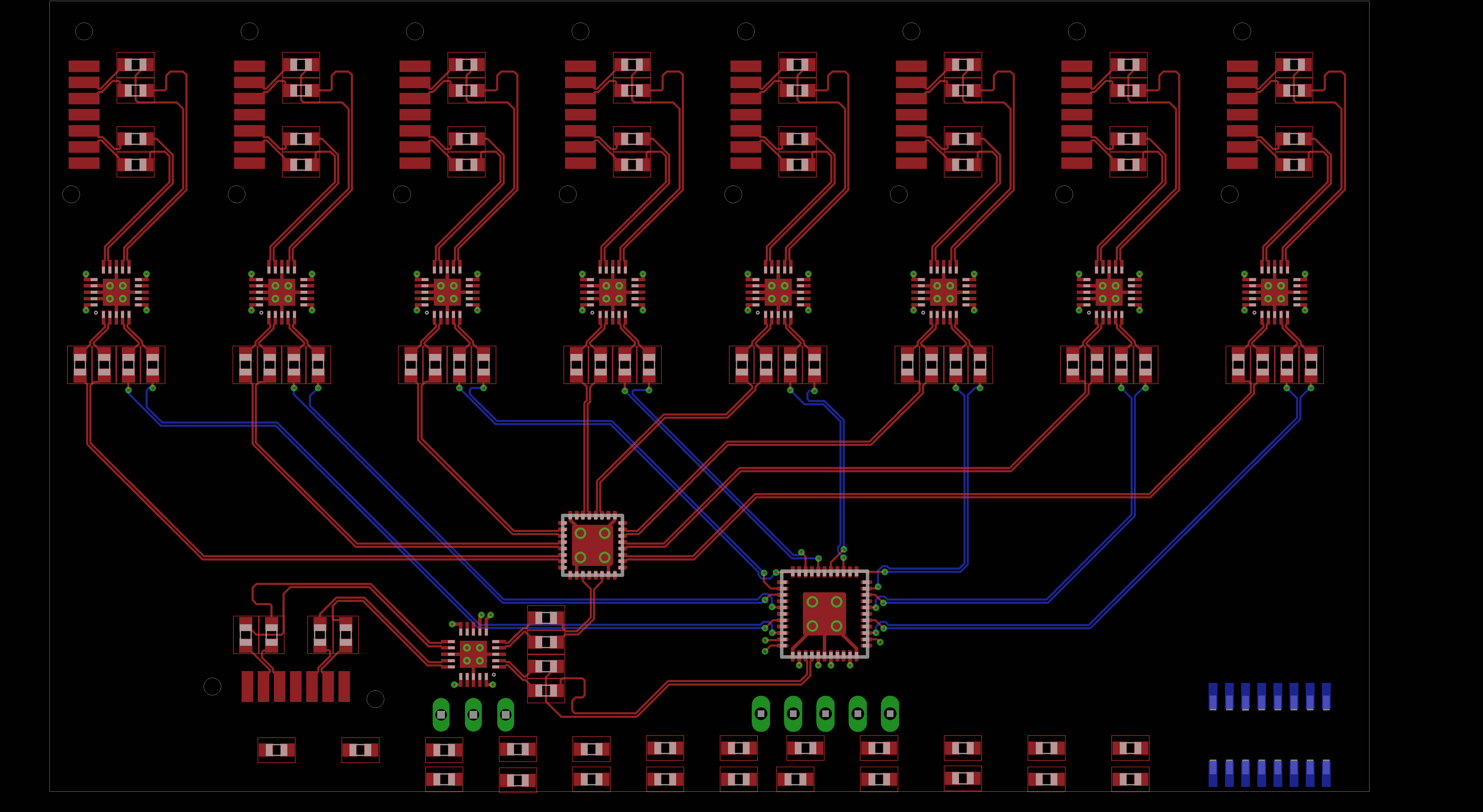

ich möchte eine Platine erstellen, auf der LVDS-Signale (ca. 300mV) mit
ca. 3Gbit/s funken (tS/tR < 150ps).
Bei eagle gibt es ja ein ULP namens "length-freq-ri.ulp", das stellt die
Leiterlänge, den ungefären Widerstand und einige andere Daten dar.
Habe zwar schon festgestellt, dass zumindest die Widerstandsberechnung
mit einem sehr dicken Daumen und zugekniffenen Augen erfolgt ...
... aber wenigstens lassen sich so die Leitungslängen angleichen.
Die Impedanzanpassung muss dann aus dem Bauch heraus erfolgen ...
Meine Fragen:
1. Habe ich ne Chance, die Platine mit eagle zu planen, sodass eine
halbwegs realistische Chance besteht, dass sie dann auch funktioniert?
2. welche Genauigkeit soll bei den Bahnlängen angesetzt werden?
3. Die Datenquellen werden mittels STP-Kabel angeschlossen, d.h. auf der
Platine gibt es die entsprechenden Buchsen. Der Chip hat interne
Terminierung, sollen die kurzen Bahnen von Chip zur Buchse auf einen
bestimmten Widerstand hin geplant werden (Querschnitt)? Die interne
Terminierung arbeitet mit 50 Ohm.
4. Der geplante Chip ist ein MLF-Gehäuse mit Thermalpad, also nix, was
ich selbst bestücken könnte. Kann ich mit Hausmitteln eine Testplatine
erstellen, um zu sehen, ob das Prinzip überhaupt funzt?
Kann man dazu den Chip mit kleinen Drähtchen mit der Platine verbinden?
Testsockel ist im Hobbybudget nicht drin.

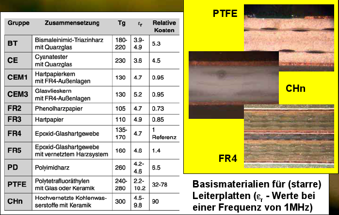

Du hast nichts zur Länge gesagt, über die die 3 Gbit/s transportiert
werden sollen. Bei geringen Längen (innerhalb einer überschaubaren
Platine) sollte FR4 (epsilon-r ca. 4 - 4.5) als Trägermaterial noch gut
gehen.

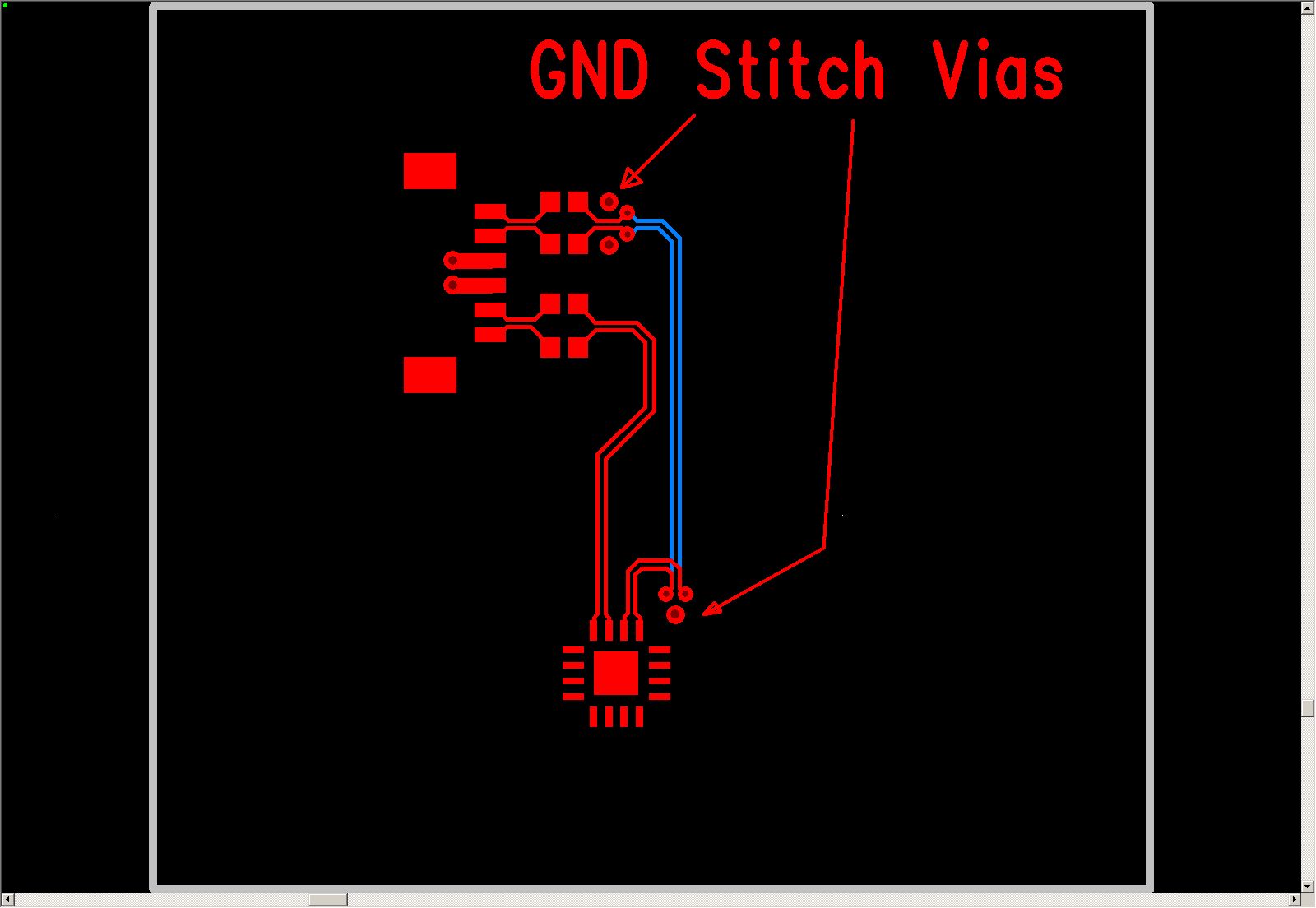

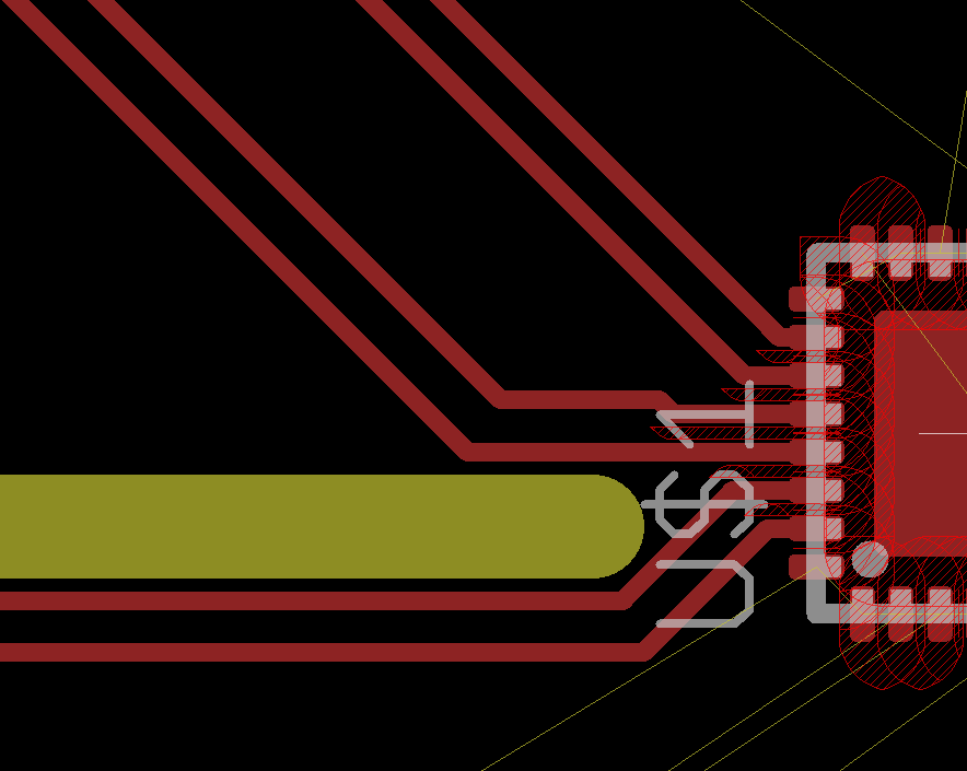

Die beiden Bahnen der symmetrischen Leitungen sollten natürlich
möglichst gleich lang sein. Die Laufzeit auf einer Leitung beträgt ca.
60-80ps/cm, ich würde deshalb darauf achten, nicht mehr als 1-2mm
Unterschied zu haben und auch möglichst direkt z.B. nach einem
Richtungswechsel den Ausgleich wieder herstellen. Vias am besten
vermeiden, denn die verursachen Stichleitungen über die Dicke der
Platine - außer du wechselst wirklich von ganz oben nach ganz unten.
Zur Bestimmung der Leitungsimpedanz gibt es eine Reihe von Tools, auch
Webseiten mit Online-Berechnungsmöglichkeiten (ich habe die Links leider
nur auf meinem Firmenrechner). Für eine saubere Definition ist auf jeden
Fall eine gegenüberliegende Massefläche notwendig, noch besser ist es,
wenn die Leitungen zwischen zwei Masseflächen eingepackt werden. Der
sich ergebende Abstand s der beiden differentiellen Leiter sollte als
Anhaltspunkt dienen, wie weit ein weiteres Pärchen oder wie weit eine
auf dem selben Layer liegende Massefläche Abstand haben muss (>3*s).

Du brauchst für LVDS 120R Wellenwiderstand zwischen den diff-Paaren und
60R bezüglich Masse. Das machst du über EpsilonR des
Leiterplattenmaterials, der Kupferbreite der Leiterbahn und dem Abstand
zueinander. Es gibt diverse Fieldsolver die dir sowas berechnen. Der
Adler hilft dir leider nicht bei der Verlegung der differentiellen Paare
sodaß du den Skew manuell ausgleichen mußt. Bedenke auch daß jedes Via
eine diskontinuität der Impedanz ist und dir das Signal verschmiert.

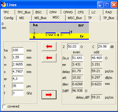

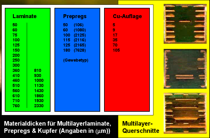

Bei zwei Lagen werden die Leitungen schon ziemlich breit. Das macht dann
Platzprobleme, wenn man 10 solcher Leitungspaare hat. Coplanar(Masse
links und rechts des Letungspaares) wär auch noch eine Option, wenn es
ganz edel werden soll.
Vier lagen wäre da natürlich besser. Allerdings musst du dir dann von
dem Leiterplattenlieferant den Lagenaufbau(Lagenabstand) geben lassen,
um die Leiterbreite und den Abstand zu berechnen.
Tipp: Bei einem Abstand von dreimal Lagendicke hast du praktisch kein
Übersprechen mehr zur nächsten Leitung. Sowas erfordert beim
Zweilagenboard natürlich eine Menge Abstand.
Lagenabstand = Abstand zur darunterliegenden Masselage

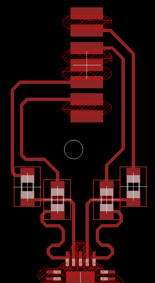

> zur Leiterbahnlänge:
max. Länge wird so um die 5 cm liegen. Ich verwende noch einen
Signalverstärker, um die Verluste vom Kabel wieder auszugleichen.
D.h. vom Stecker zum Treiber-IC (die kürzeste Bahn) und von dort weiter
zum Ziel.
Bei ersten Tests habe ich die Leitungslänge bis auf die 2. Stelle nach
dem Komma in eagle ohne Schwierigkeiten angleichen können.
Gibt es ne Faustregel für das Mäandern, bzw. für den Richtungswechsel?
Möglichst lange Geraden zwischen den Richtungswechseln, oder lieber
möglichst kurze?

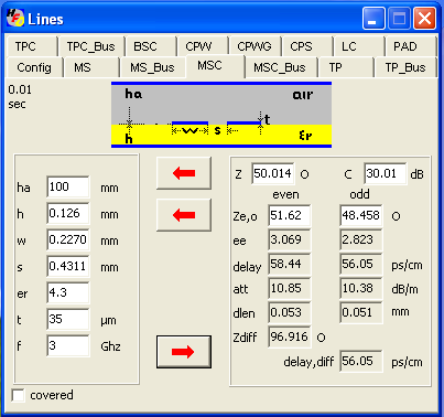

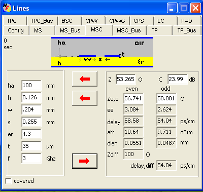

Bei einer Einlagenplatine mit1.6mm, FR4, er=4.3 komme ich auf
100 Ohm differential:
Leiterbreite 0,9mm
Abstand 0,3mm
http://www.hfdollinger.de/14132.html Lena 1.05
Im Programm: LenaCalc->Lines->MSC ha auf z.B. 400mil hochsetzen.
h=61mil
w=35mil
s=12mil
er=4.3mil
t=35um
f=1GHz
--> Zdiff=100,74 Ohm

von Geronimo (Gast)
Danke Helmut für die Praktiker-Tips!
Habe die Lena mal ausprobiert.
Leider wird dort sehr viel Wissen vorausgesetzt, sodass ich mir nicht
klar bin, wie ich die Ergebnisse interpretieren soll, bzw. wie ich die
Parameter ändern soll, um zu einem guten Ergebnis zu kommen.
Ich hänge mal ein Bild an, wie ich es probiert habe.
Was mich auch erstaunt, ist, dass die Leitungslänge gar nicht in die
Berechnung einfließt - oder sie fließt ein und ich habe nicht kapiert
wie und wo :(
Ich habe jetzt die Parameter so gesetzt, dass Zdiff ca. 100 Ohm wird.
Ist das Ergebnis so praktikabel?
Verstehe ich das Ergebnis richtig, dass wenn mein tR 60ps beträgt, dass
der Längenunterschied der Leitungen kleiner 5mm sein muss?
Z ist ja wohl der Widerstand. Was bedeutet denn Zeven, bzw. Zodd?
Dass even gerade und odd ungerade bedeutet, ist mir bekannt, aber was
hat das in diesem Kontext zu bedeuten?
von Georg A. (Gast)
Aber freilich geht das. Das Pad geht mit einem etwas dickeren Via, das
von unten das Lötzinn durchlässt, die Pins mit Flussmittel und viel
Zinn. Es hilft, wenn man die Platine vorher etwas anwärmt, zB. auf einer
Herdplatte oder Bügeleisen...
Für den (Wellen)Widerstand nicht, für die Phase/Delay sehr wohl.
http://www.microwaves101.com/encyclopedia/evenodd.cfm
odd-mode wäre die diferretielle Betriebsart...
von Geronimo (Gast)
Danke für den Tip. Mal ausprobieren ;)
Ok, zumindest der 2. Teil war mir klar :)
Merci! Bei den Mikrowellen-Brüdern war ich schon öfters, allerdings
werden mir auf deren Seiten eher meine Lücken in Englisch klar ... :(
Ok, wenn die differentielle Betriebsart meine wäre, muss dann Zodd auf
100 Ohm gebracht werden?
Anbei ein anderer Versuch.
Die Leiterbahnbreiten sind jetzt alles andere als breit.
Ist das sinnvoll so?
3fache Breite der Leiterbahn als Abstand - sinnvoll?
Hier gibt's die Basics mal auf Deutsch (leider fehlen viele Artikel, die
mir zumindest vom Titel her interessant erscheinen):
http://www.pb.izm.fhg.de/schulungssystemFKN/010_Grundlagen/050_Leiterplatten/hidden_Leiterplatten/Einfluss_der_Querschnitts_Geometrie_2.html
von Helmut S. (helmuts)
Deine Einstellungen sind jetzt falsch. Das Zdiff unten rechts muss 100
Ohm sein. So wie in deinem ersten Screenshot. Den Abstand macht man so
schmal wie sinnvoll möglich. Wie klein du werden kannst hängt von deiner
Leiterplattenfertigung ab. Zdiff ist 2*Zodd. Aber wie gesagt, schau auf
die Zahl bei Zdiff. Da brauchst du die 100 Ohm.

von Uwe N. (ex-aetzer)
Hallo Geronimo,
Na sicher doch. Mit dem Adler wurden schon verrückte Sachen gemacht.
Hat HildeK schon gut erläutert. Ich denke, das sollte passen.
Dieser sollte auch wirklich strikt umgesetzt werden.
> 4. ... Kann ich mit Hausmitteln eine Testplatine erstellen, um zu sehen,
Ich fürchte Nein, es sei den du bist einigermaßen Professionell
ausgestattet. Dein Hauptproblem dürfte erstmal im Lagenaufbau liegen.
Wie hier schon richtig festgestellt wurde benötigst du eine
Impedanzkontrollierte Platine.LVDS benötigt 100 Ohm.  Ich hab mal meinen
Solver grübeln lassen, siehe Anhang.
Mit diesem Wissen kannst du dich an deinen Lagenaufbau machen. Man kann
es mal mit 4 Lagen probieren, ich würde es aus Erfahrung nicht wagen,
besser sind hier 6 Lagen.
Wieso 6 Lagen ?
1. Weil du je Aussenlage eine Referenzlage (GND) benötigst.
Der Aufbau sollte symetrisch sein (sonst wird selbiger noch teurer)
2. Genauso wichtig ist deine Powerplanes. Diese sollten einen maximalen
Abstand zueinander von höchstens 100µm haben (besser sind natürlich
50µm, aber auch teurer)
Der Grund hierfür liegt in der Tatsache, das du kapazitive Planes
benötigst, weil du mit herkömmlichen Abblock Kondensatoren hier keine
großen Erfolge feiern kannst. Bei diesen Frequenzen dominiert nur noch
der Parasitäre Induktive Anteil der Kondensatoren - sie sind damit
leider sinnlos.
Bin auf die Gegenargumente gespannt ...
Hier mal ein Beispiel-Aufbau:
1. Kupfer 35µm Signallage 1
2. 180µm Prepreg (3x60µm Prepregs)
3 Kupfer 35 µm GND - Lage
4. 410 µm Kern (FR4)
5.Kupfer 35 µm GND - Lage
6. 100µm Prepreg
7. Kupfer 35 µm Vcc - Lage
8. 410 µm Kern (FR4)
9. Kupfer 35 µm GND - Lage
10. 180µm Prepreg (3x60µm Prepregs)
11. Kupfer 35µm Signallage 2
Macht zusammen etwa 1,5mm Platinenstärke. Was hier besonders stört sind
die 2 GND Lagen übereinander. Im Sinne einer symetrischen Platine
kommt man da nicht wirklich drumherum. Leider. Ein 6-Lagenaufbau ist aus
dieser Sicht ein Kompromiss.
Ich will dich nicht entmutigen, aber LVDS bei 3Gb sind nicht trivial.
Falls du es mit 4 Lagen probieren willst, stelle deine Erfahrungen hier
ins Forum, das wird die Leute mit Sicherheit interessieren. Achja,
probier es mit 2 Lagen garnicht erst aus, das wird nix.
Gruss Uwe

Im Anhang mal ein erster Versuch des Routings. 2 LVDS-Leitungen werden
AC-gekoppelt an den IC angebunden. Geht das so halbwegs, oder habt Ihr
Verbesserungsvorschläge?
Gruß Geronimo
von Jens G. (jensig)
Warum nicht die beiden oberen R's ebenfalls von rechts ranführen? Die
kreuzen sich zwar dadurch, aber das läßt sich ja mit einer
"Unterführung" unter einem R realisieren. HF-technisch sollte das
(hoffentlich) kein Problem machen, und die generell Länge der Strippen
läßt sich kurzhalten.
von Geronimo (Gast)
Ok, sind zwar Cs, aber ich habe verstanden. Mal ausprobieren.
ach, das sind C's - naja, so genau kenne ich mich mit LVDS nicht aus ;-)
von Geronimo (Gast)
Besser?
von Falk B. (falk)
Nein. Die differnetiellen Leitungen sollte/muss man auch immer
differtentiell führen, sonst holt man sich Probleme an den Hals.
Der erste Versuch war dahin schlecht, als dass bei der oberen Anbindung
die SIgnale viel zu weit auseinander waren, nix mit differentiell. Diese
kunstvollen Schleifen zum vermeintlichen Längenausgleich würde ich eher
sparsam ensetzen, lieber etwas Differenz in den Leitungslängen (<2mm),
dafür aber saubere Leitungsführung. Stichwort gehäufte Kapazität.
Siehe Anhang.
Mfg
Falk
von Falk B. (falk)
uuups, hier der Anhang
von Falk B. (falk)
Vielleicht noch ein Kommentar zum Thema Längenausgleich.
Das wird IMO bisweilen arg akademisch übertrieben.
Mal als Orientierung. 3Gbit/s macht ~330ps/Bit, je nach Treiber
100..200ps Anstiegszeit. Laufzeit auf FR4 liegt bei ca. 200mm/ns bzw.
5ps/mm. Sprich, wenn ich 3mm Längenunterschied habe, sind das
unglaubliche 15ps, 8..16% der Anstiegszeit . Und drei mm sind schon
ziemlich viel.
Ich behaupte mal 1mm max. Differnz ist Luxus, 2mm OK, 3 gehen
wahrscheinlich auch noch.
MFG
Falk

Wenn Du mal weiter oben die Bilder von Lena anschaust, wird dort die
Impedanz in Abhängigkeit vom Bahnabstand gerechnet. Ich weiß jetzt
nicht, ob ich die richtige Variante berechnet habe, aber der Einfluss
des Bahnabstandes lässt sich mit dem Proggy leicht aufzeigen.

von Geronimo H. (geronimo013)
ich habe noch eine Frage zur Bahnführung.
Nach dem, was Lena mir für den 6-Lagen-Aufbau ausrechnet, bräuchte ich
9mil Bahnen, im Abstand von 17mil (die Pärchen untereinander benötigen
dann 51mil, was der gelben Hilfslinie entspricht).
Das haut bei den Pins der ICs natürlich nimmer hin.
Im beigefügten Bild habe ich 3 Pärchen geroutet.
Das mittlere ist von 2 Seiten eingeengt.
Ist das mit dem Knick so richtig, um möglichst bald auf den gewünschten
Abstand zu kommen, oder ist ein Knick schlechter als zu geringer
Abstand?
Wie mache ich das bei Bahnen, wo ich die Seite wechseln muss. Gibt es
Faustregeln für Vias, wie verhalten die sich gegenüber einem
Richtungswechsel oder einem Bauteil in der Bahn?
Warum sind die Leitungen 9mil mit 17mil Abstand?
Nimm doch 8mil. Dann kommen die Leitungen enger zusammen.

> Was hast du denn da falsches gelernt?
Oh weh, mein gepflegtes Halbwissen ist aufgeflogen :D
Nee, mal im Ernst - ich habe mich diesmal auf nix gelerntes verlassen,
sondern einfach mit der Lena gespielt. Der Vorteil ist doch, dass ich in
beide Richtungen rechnen lassen kann.
Also gebe ich erstmal 50 Ohm und 30dB auf der rechten Seite ein und
lasse die Werte der linken Seite berechnen (Lena-left.png).
Anschließend habe ich die Bahnbreite auf 8mil reduziert und über
Verändern des Abstandes die 100 Ohm bei Zdiff wieder hergestellt
(Lena-right.png). Konkret kam ich auf die 100 Ohm bei Zdiff mit
w=0,204mm und s=0,255mm.
Wenn ich mit den Werten die rechte Seite ausrechnen lasse, erhalte ich
einen Wert von 24dB.
Soweit die Ergebnisse von Lena. Die Bewertung habe ich mir aus den
Fingern gesogen, bzw. auf meinen Bauch gehört.
Für mich gehören die 30dB zu einem Sollwert, genau wie die 100 Ohm bei
Zdiff.
Solange ich nicht mehr von der Materie weiß, gelten die Sollwerte als in
Stein gemeißelt. Wenn man weiß, wie sich die Parameter auf die
Signalqualität auswirken, kann man ja vom Standard abweichen - kein
Thema.

von Geronimo (Gast)
Nachtrag:
so wie ich das Gelesene verstanden habe, bezieht sich die Dämpfung nicht
auf die Lauflänge, sondern auf das gegenseitige Übersprechen der
differentiellen Leitungen - und somit auf den Abstand.
Ich denke, man kann davon ausgehen, dass mit sinkendem Abstand die
Übersprechung steigt.
Geronimo schrieb:
> Nachtrag:
In das Feld mit C gibst du gar nichts ein. Dieses Feld sagt nur wie gut
deine Leitungen differentiell gekoppelt sind. Kleine Zahl gleich besser
gekoppelt. Bei differentiellen Leitungen ferut man sich, wenn die besser
gekoppelt sind.
Für dich zählt nur die Zahl bei dB/m, wenn es um Dämpfung geht.
Hallo Geronimo,
konnte den Thread am WE leider nicht verfolgen.
> Was haltet Ihr von folgender Belegung:
> 1. HF-Signale
> 2. GND
> 3. VCC
> 4. LF-Signale (fast DC)
> 5. GND
> 6. HF-Signale
Jetzt bist du ja doch bei 6 Lagen angelangt ??
Prinzipiell ist der Aufbau ok - allein ich vermisse die kapazitive
Plane: 300µm hierfür sind zu gross im Abstand. Die kapazitive Wirkung
geht verloren. Naja, probier es aus, funktionieren dürfte es auf jeden
Fall,
ob aber die 3Gb Performance erreicht wird wage ich nicht abzuschätzen.
Deine Impedanzberechnung ist mir im Moment etwas unklar:
Der Parameter "ha" ist mir mit 100mm gänzlich unklar, was soll das sein
Gruss Uwe
Geronimo,
ohne die Lena jetzt getestet zu haben, aber wo wird in deinen
Screenshots der Abstand der Leitungen zu den Ground/Power Planes
einbezogen? Ich sehe da nur die Abmessungen der Strippen selber.
Dann steht bei der oberen Schicht "air" - habe ich das richtig gelesen?
Air wie Luft? Wäre eigentlich nicht der Fall für 6-Lagen-LP.
Jens G. schrieb:
> Geronimo,
Die Dicke des Dielektrikums ist der Parameter h(0,126mm) in dem
Dialogfenster.
Lena hat nur ein Modell mit Abschirmung(Gehäuse) oben drüber. Hat man
die nicht wie hier, dann gibt man da einfach eine große Zahl ein.
Lage 1 Signal
Dielektrikum
Lage 2 Masse
Die anderen Lagen werden nicht gebraucht um die Impedanz zu berechnen.

@Jens
In dem Screenshot sind in der Mitte 2 Microstrips eingezeichnet. Die
untere durchgezogene blaue Linie ist der Massebezug, die obere blaue
Linie z.B. ein Gehäuse aus Metall.
Bei den beiden Microstrips gibt es den Parameter "w" für die Breite
einer Bahn und den Parameter "s" für den Abstand der Bahnen.
Den Übergang zu Luft habe ich auch in einer 6-lagigen Platine, da ich
die HF-Signale in den äußersten Lagen route.

Dann habe ich gerade zwei nette Übersichten entdeckt, die vielleicht für
evtl. Mitleser interessant sein könnten (gab's bei Ilfa, die auch bei
Platine2010 mit dabei sind).
Gruß Geronimo
von Geronimo (Gast)
Nachtrag:
Interessant sind vor allem in der ersten Übersicht die relativen Kosten
im Vergleich zum epsilon-Wert ;)
die angehängte Grafik stammt aus
http://www.ilfa.de/download/C/pb-id=wd568c1d75b7a7b43632d52cabe12bcd07a8624a4dci8/407/HDI-Leiterplatten.pdf
Muss sagen, ich war ziemlich geschockt, als ich das sah.
Bislang konnte ich übereinstimmend lesen, dass man rechte Winkel in
Bahnen vermeiden soll - und jetzt sowas?!?
Gelten bei HF andere Regeln, oder kann mir jemand das erklären?
Ich würde es ja einsehen, wenn der Platz für gebrochene Ecken nicht da
wäre ...
Gruß Geronimo

So, habe die HF-Bahnen mal geroutet. Könntet Ihr bitte mal kritisch
drüber schauen? Laut eagle-ulp haben die Bahnen max. 5µ
Lauflängen-Unterschied (wie die Genauigkeit der ULP-Anzeige zu bewerten
ist, lasse ich mal außen vor).
Habe versucht, gehäufte Kapazitäten zu vermeiden und ...
Naja - Ihr seht es ja. Freu mich auf Eure Kommentare.
(Ich habe die Auflösung extra etwas feiner gemacht, damit man auch was
erkennen kann - hoffe das ist ok).
Gruß Geronimo
leider kenne ich mich mit dem LVDS-Zeugs praktisch gar nicht aus, und
ich weis nicht, was da überhaupt für IC's auf deine Platine kommen. Aber
kommt es bei den beiden differentiellen Leitungen auf die Polarität an
allen Ecken und Enden an? Falls die 8 kleinen IC's nur eine Art Treiber
wären, dürfte doch die Polarität egal sein. Also würde ich unten beim
großen IC keine Leitungen kreuzen (die blauen), und oben bei den Pads
brauchste dann auch nicht kreuzen. Somit gleichen sich beide Änderungen
bezüglich Polarität wieder aus (nur die 8 kleinen IC's sehen dann
verkehrte Welt, was bei reinen Treibern kein Problem sein sollte nach
meinem Verständnis)
von Michael G. (graf)
Hallo
ich hab zwar null plan von hf, aber wenn du die Stecker oben um 180
drehst, und von links und rechts anschlägst, das eine paar von links,
das andere von rechts, mustest du dir den knoten under den Cs oder Rs
sparen können.
ps. das hat aber nicht zufälliger weise etwas mit sata zu tun? den dafür
hab ich im internet von einem Peter Yu-Chen Chen eine SATA interface PCB
Layout Recommendations Checklist gefunden, ggf könnte die helfen.
von Falk B. (falk)
von Geronimo (Gast)
herzlichen Dank für Eure Kommentare.
@Jens
Die Polarität spielt in sofern eine Rolle, als dass eine Vollduplex
LVDS-Verbindung 2 Pärchen mit entgegengesetzter Richtung braucht (im
seriellen Terminus TX und RX), insofern kann nicht einfach getauscht
werden.
Die gekreuzten Leitungen sind ein Zugeständnis an mein Hobbybudget. Für
mich ist es ein großer Unterschied, ob ich x-mal knapp 2 Öre oder 20
Teuronen berappen muss. Deshalb entschied ich mich für ICs von 2
verschiedenen Herstellern.
@Michael
> sparen können.
Lach - das war auch mein erster Ansatz.
Aber zum einen reicht mein Platz dann nimmer aus, zum anderen las ich in
einer HF-Empfehlung, dass man die Pins alle von der gleichen Seite
anfahren soll, selbst die Power-Pins (hat was mit Störungsausbreitung zu
tun). Naja, das hat mich zum Umdenken veranlasst.
Danke auch für den Tip von Peter Yu-Chen Chen :)
Das gleiche Document gibt es auch für HDMI - und so denke ich, dass es
für alle Anwendungen passt, die sich in dem Geschwindigkeitsbereich
tummeln. Bei der Suche fand ich noch ein interessantes Document von
Intel, in dem die Bahnen meinen recht ähnlich sahen :)
Ansonsten fand ich aber bei seinen Empfehlungen keinen Punkt, gegen den
ich jetzt gravierend verstoßen hätte. Sehr gut fand ich mal absolute
Werte zu erhalten, die mir bei der Platinenwahl helfen.
@Falk
Dein Vorschlag war das erste, was ich ausprobiert habe. Dann erhielt ich
aber Längenunterschiede über 3 mm (!) und das hielt ich für nicht
akzeptabel. Gut, Peter Yu-Chen Chen schreibt auch von einer max.
Längendifferenz von 150 mils, was ja Deinen 3 mm entspricht - vielleicht
muss ich da nochmal ran.
Was mich beeinflusst hat:
Ich habe bei einer (Mess-)Anleitung eines Scope-Herstellers zu
differentiellen Leitungen gelesen, dass wenn man nur eine der
differentiellen Leitungen mit dem gewünschten Signal beaufschlagt, dass
in dem anderen Zwilling genau das negierte Signal messbar ist.
Insofern unterstützt die Nähe der beiden Leitungen das differentielle
Signal.
Wenn ich mir dann aber die Signalplots in den Datenblättern anschaue,
dann wird mir klar, warum aus dem Rechteck ein Ei wird. Die
Längenunterschiede führen zu einer Vermanschung des Signals.
Also habe ich mir gesagt, ich muss bei einer langen Leitung die
Lauflängenkorrektur an den Anfang (mit etwas größerem Abstand) legen,
dann stabilisiert sich das Signal.
Weiß nicht, ob meine Gedanken in die richtige Richtung gingen. Das muss
sich zeigen.
Gruß Geronimo
>> Dann nimmt man auch dünneres Basis Kupfer von z.B. 9µm oder 12µm,
>> zusammen mit der Aufkupferung komme ich dann etwas auf rund 34µm - 37µm
>> Endkupferstärke.
> Die Aufkupferung erfolgt doch galvanisch. Wird das vor dem "Ätzen"
> galvanisiert, oder muss man diese Aufkupferung bei seinen Bahnbreiten
> berücksichtigen (wenn nach dem Ätzen galvanisiert würde, würden sich ja
> alle 3 Dimensionen verändern)?
Die Reihenfolge in der Fertigung ist in etwa: Bohren, Kontaktieren
(Aufkupferung), Ätzen. CAM verbreitert deine LBs, um Ätzverluste zu
kompensieren. D.h. du als Layouter musst dich darum NICHT kümmern.
Du gibst dem LP-Hersteller deine Vorgaben (in Form von Gerber-Daten),
und um den Rest kümmert er sich.
Ich zitier mal einen älteres Posting von dir:
> ... man soll Laufzeitunterschiede möglichst nah an der Störung
> ausgleichen, da sich die Leitungen ja selbst stabilisieren.
Die letzte Variante gefällt mir besser.
Zum deinem Layout: Der Vorschlag von Falk gefällt mir bedeutend besser,
da die Signale einfach "paralleler" (symetrischer) verlaufen. Wenn du
keinen Platz hast, dann rate ich dir in den sauren Apfel zu beissen und
einen Lagenwechsel zu machen um die Schleifen zu verkleinern/ vermeiden
(siehe Anhang)
Apropos Lagenwechsel: setze in die Nähe deiner Lagenwechsel GND Stitch
Vias. An diesen Stellen hast du einen Wechsel der Referenzlagen (das
Signal auf Top referenziert auf die Innenlage 2 und das Signal auf
Bottom referenziert auf die letzte GND-Innenlage).
Hast du schon einen konkreten Lagenaufbau ?
Das sollte VOR DEM ROUTING feststehen !
Gruss Uwe
@ Geronimo
Ich meinte nicht, die Pärchen miteinander zu tauschen, sondern die zwei
Leiter des jeweils rechten Pärchens (von den 8 Teilen) unten am großen
IC, und oben bei den Steckern miteinander zu tauschen.
von Geronimo (Gast)
Inwieweit das geht, bzw. zulässig ist, kann ich nicht beurteilen. So wie
ich das sehe, haben die differentiellen Leitungen das gleiche Signal,
jeweils um eine halbe Periode versetzt. Wer jetzt für den Versatz
zuständig ist, weiß ich nicht. Ebensowenig weiß ich, wie die
Signalverbesserung da eingreift.
Vielleicht kann den Punkt ja mal jemand kommentieren, der sich mit
differentiellen ICs auskennt?!?
> (siehe Anhang)
Danke für den kreuzweise-Tipp ;)
Gefällt mir sehr gut, Deine Variante!
Ich sehe das als 2 Paar Schuhe. Für den Lagenaufbau muss ich erstmal
abklären, was die Hersteller haben, können und wie die jeweiligen Preise
kalkuliert werden. So wie ich das sehe, kann ich den Standardprozess
vergessen - aus einer Vielzahl von Gründen. Somit ist klar, dass die
Platine kein Schnäppchen wird.
Die kapazitiven Powerplanes sind schon mal ein Knackpunkt. Dann hängt
wohl von dem Abstand der Powerplanes auch der Abstand zu den möglichen
HF-Lagen ab. Hat wohl mit dem Faktor der Sacklochbohrungen zu tun.
Nicht zuletzt habe ich widersprüchliche Aussagen, was den idealen
Abstand der Kupferlagen betrifft ...
Dieser (Klärungs-)prozess wird sicher noch einige Zeit in Anspruch
nehmen.
Davon unabhängig will ich das Routen von differentiellen Bahnen üben.
Ich las mal: erst wenn eine Platine gut aussieht, hat sie auch Chancen
zum funktionieren - und von einer gut aussehenden Platine sehe ich mich
noch weit entfernt.
Dann habe ich inzwischen gemerkt, dass die angezeigte Genauigkeit der
Bahnlänge sehr wenig mit der tatsächlichen Signallauflänge zu tun hat.
Also muss ich einen anderen Weg finden, die Lauflänge anzugleichen. Dazu
schau ich mir an, wie andere es machen. Also z.B. fertige Platinen, die
in dem Geschwindigkeitsbereich arbeiten, Beispiele wie das Dokument von
Intel, o.ä.
Es ist Neuland für mich - deshalb möchte ich so viel wie möglich üben,
bevor es ans Geld geht :)
Mir ist auf jeden Fall klar, dass wenn der Aufbau feststeht, dass ich
dann nochmal anfangen muss mit routen. Im Moment übe ich noch mit dem
freien Adler. Reicht ja, wenn ich den aufstocke, wenn ich es brauche.
Also falls jemand Links zu Lesestoff zu HF-Platinen hat, bin für jeden
Tip dankbar.
Gruß Geronimo

Wenn du deine LBs mit 6mil (150µm) Breite und 4mil (100µm) Abstand
verlegen willst könntest du Probleme mit deinen Impedanzen bekommen.
Laut Lagenaufbau hast du einen Abstand von 130µm von Top zur GND
Referenzlage, das ergibt lt. Impedanz Solver etwa 83 Ohm für die Diff.
Signale (für
Single Ended Sig. passt es in etwa wieder).
Besser ist etwa 110µm LB Breite und 130µm Seperation des Diff. Signals.

Habe die Treiberanbindung nochmal neu geroutet.
Wie findet Ihr die neue Variante?

Zu deinem Layout "Test-04.png":
So bitte nicht ! Halte deine Diff.Signale symetrisch, auch die
Platzierung der Komponenten. Dreh die Rs (oder Cs) um 90 Grad, so wie
bei Falk's oder meinem Vorschlag. Diff.Signale sollten so lange wie
möglich parallel gehalten werden, da sich ihre Impedanz ja zu einem Teil
aus ihrer gegenseitigen Kopplung ergibt und wenn die gestört ist, so
gibt es mit Sicherheit eine Impedanzänderung an dieser Stelle. Und damit
Reflexionen und anderes Übel.
Danke für den Verriss :)
Im HF-Bereich sind leider viele Design-Tips kostenpflichtig oder nicht
veröffentlicht - bin Dir also sehr dankbar. Wie natürlich auch allen
anderen, die mir hier geholfen haben!!!
Gruß Geronimo
