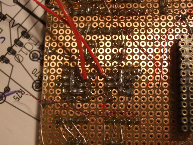

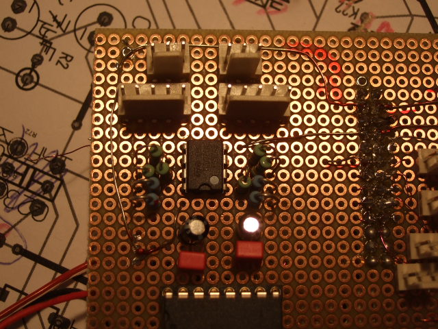

Ich müßte den Aufbau sehen, um feststellen zu können, was da im Argen
liegt. Könntest du noch mehr Bilder vom Kuhschwanzregler zeigen? Ändert
sich die Frequenz des Fiepens, wenn du an den Klangregelpotis drehst
oder die Schalter betätigst? Hast du gute Spannungsregler und sind die
ausreichend entkoppelt?
Kai Klaas
von Thomas B. (escamoteur)
Hallo Kai,
nur noch mal um missverständnisse auszuschließen. Wenn ich mit dem
Kopfhörer/PC-Lautsprecher direkt hinter dem Kuhschwanz bin und den PGA
nicht an der Analogen +/-5V angeschlossen habe, gibt es gar kein
pfeifen. Sobald ich nur den PGA anschließe, ich höre immer noch direkt
hinter dem Kuhschwanz, fängt es an zu fiepen.
Ist es eigentlich besser die Masse als Stern den einzelnen Punkten
zuzuführen oder durchzuschleifen?
Ich werd jetzt erst mal Deinen Tipp mit den Widerständen ausprobieren.
Lieben Gruß
Tom
Hmm, überhaupt keine Veränderung.
Wieso eigentlich keinen Tiefpass vor V+, V- des PGAs?
