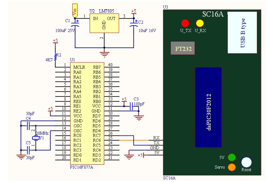

Für ein Projekt an meiner FH soll ich eine Roboterhand konstruieren und
mit Hilfe eines PIC-Mikrocontrollers steuern. Leider habe ich noch nicht
so die richtige Erfahrung mit Mikrocontrollern und hoffe nun, dass ihr
mir ein bissel helfen könnt. Grundlagen in C Programmierung sind
vorhanden und ein bissel Theorie zu Mikrocontrollern auch.
Bei dem Projekt sollen 5 Finger mit jeweils einem Servomotor individuell
bewegt werden können. Zusätzlich sollen eventuell noch ein paar Sensoren
und ein LCD Display implementiert werden. Als µC würde ich gerne den PIC
16F877A nehmen und als Motortreiber eine vorgefertigte Platine von
Cytron (Servo Controller).
Meine Fragen:
1. Ich habe gelesen, dass man die Servomotoren per PWM ansteuern muss.
Reichen nun die 2 PWM Kanäle des PIC 16F877A aus um 5 Servos zu steuern?
Oder muss ich doch noch auf einen anderen µC umsteigen?
2. Mit welcher Frequenz müssen die Servos angesteuert werden? In dem
Datenblatt steht etwas von 40 Hz, ist dies überhaupt mit der PWM möglich
oder muss ich da Softwaretechnisch noch ne Verzögerung programmieren?
Laut des Datenblattes des PICs ist mit einem Systemtakt von 20 MHz nur
eine Frequenz von ca. 1,5 kHz einstellbar. Stimmt das oder ist es ein
komplett falscher Ansatz.
3. Wenn ich diesen PIC benutze, welche Bauteile benötige ich ansonsten
noch? Im Anhang befindet sich das Manual zu dem Servo Controller, darin
ist ein Vorschlag zur Ansteuerung mit einem µC gegeben. Ist die Annahme
richtig, dass ich dafür also nur noch eine Platine mit einem
Festspannungsregler und dem PIC entwerfen müsste und die Steuerung dann
über die UART Schnittstelle des PICs laufen würde?

von Christian -. (kakuijin)
> Meine Fragen:
Falls du einen eigenen Controller machen willst:
Je nachdem welche Servos du nutzen willst.
Wenn es solche wie vom SC16A_User_s_Manual.pdf sind dann ja.. da du
Normale IO pins verwenden kannst.
Falls du den Controller mit PIC nutzen willst dann geht das natürlich
auch.
Wie vorher, wenn es die Servos aus dem Datenblatt sind benötigst du nur
die IO Pins. Somit wärst du "Frequenz unabhängig"
Oder halt über USART den servocontroller steuern...
Der Servocontroller nutzt doch schon einen DSPIC welchen man über USB
vom PC aus steuert, weshalb also noch ein weiterer Controller??

von Sai F. (kolja)
Oh, das ging aber schnell. Besten Dank.
Mir ist auch gerade aufgefallen, dass der dsPIC die komplette
Ansteuerung der Servos mit PWM usw. übernimmt.
Nun hab ich allerdings noch ein Problem, und zwar will ich die Servos ja
nicht komplett über USB/ PC steuern lassen, sondern durch einen
zusätzlichen µC, wie den PIC 16F877. Der soll dann die Befehle per UART
an den Servo Controller schicken.
Welche Beschaltung brauche ich denn dann für den 16F877, reicht die im
Manual angegebene aus? Im Anhang befindet sich ein Programmbeispiel,
vielleicht wird dann deutlich was ich meine.
Les bitte nochmal, hatte nochmal Ediert.. :P
Noe, da gibt es kein PWM, das geht alles über IO-Ports...
Einfach die UART Ports gedreth vom Pic aus ans UART des Controllers
schalten.
Somit hättest du über RS232/UART die Kontrolle.
Da ich mit einem anderen Compiler arbeite würde das einlesen etwas
dauern weswegen ich jetzt mal nichts zum C-Programm großartig sagen
werde.
Aber n Tip: fang erstmal an kleine Befehle für ein Servo zu senden und
erweitere langsam das Programm.
lg

von Sai F. (kolja)
Ok, also besteht die Beschaltung des PIC 16F677A lediglich darin, ihn
über einen Festspannungsregler zu versorgen und ihn wie auf dem
angehängten Bild über die UART Schnittstelle mit dem Controller zu
verbinden. Das wars dann schon oder wie muss ich das verstehen?
Die Stärke der Motoren müsste eigentlich ausreichen.
Jop, Genau! ;)
lg
