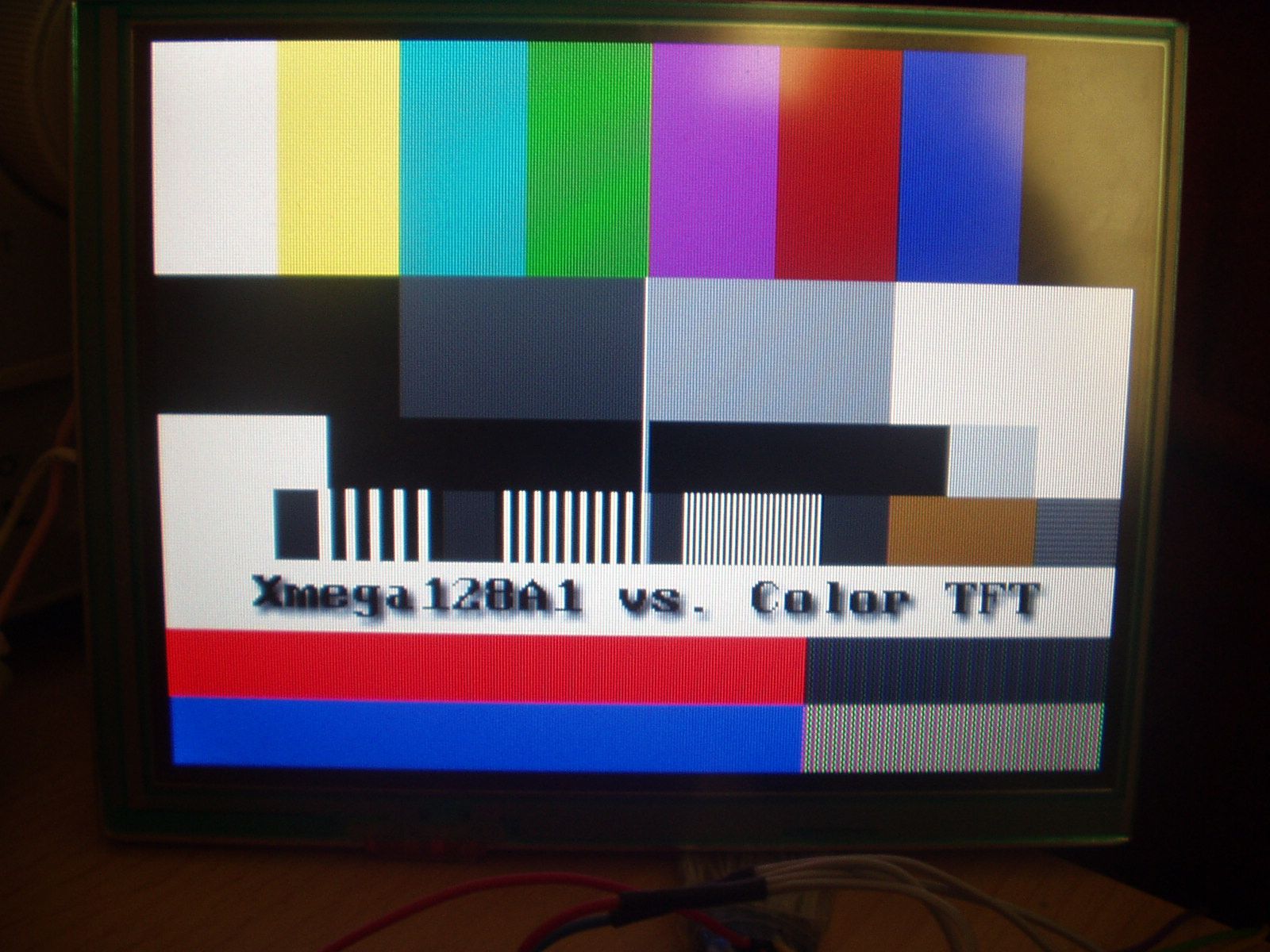

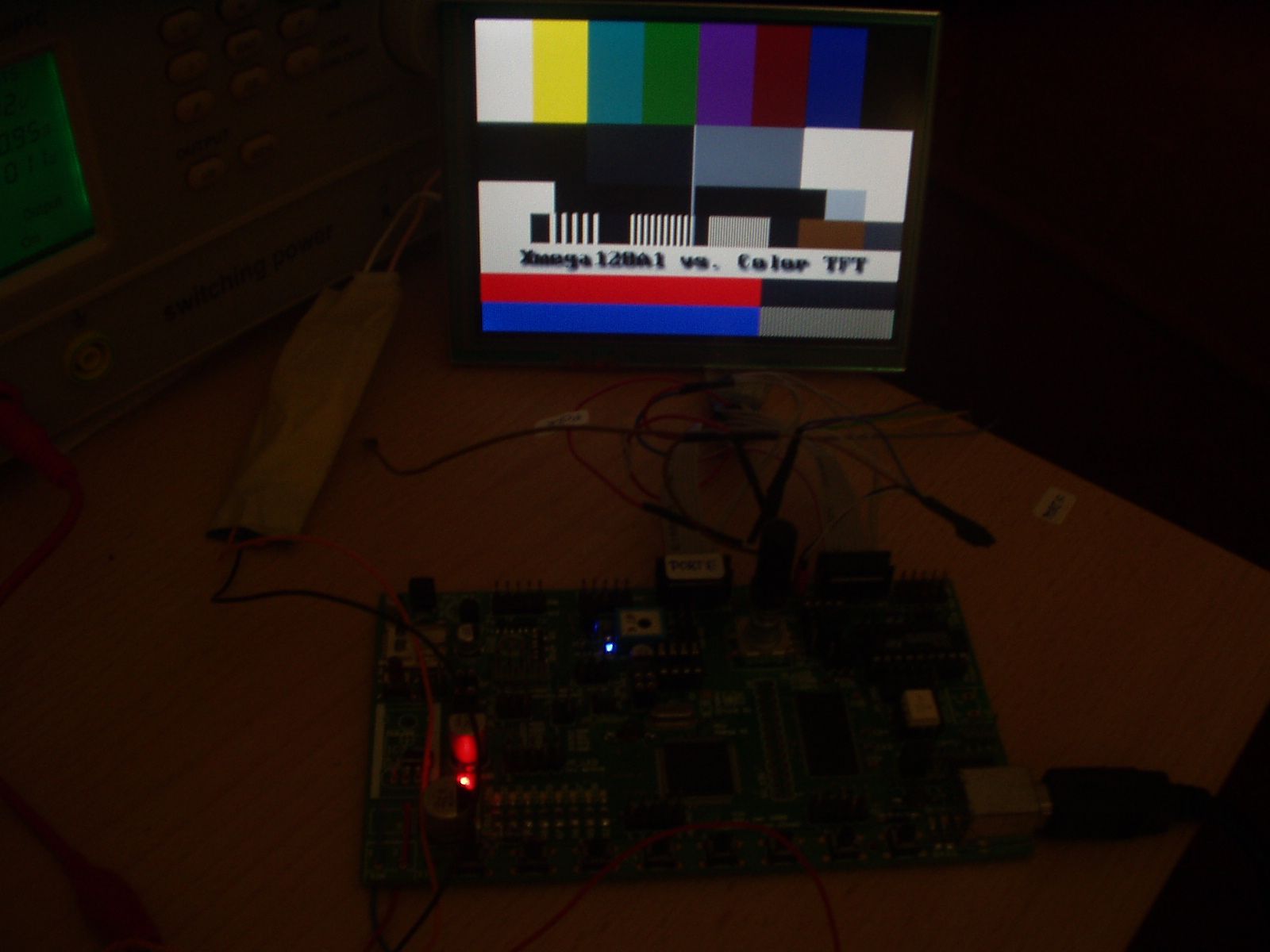

Hab es geschafft ein 320x240 16bit TFT anzusteuern. Das TFT kommt ohne
Vsync und Hsync aus. Daten laufen im Format 16bit Farbwert (555) über
PortC und PortE direkt ans Display. Event_Ch0 steuert den Zugriff auf
das SDRAM welches am EBI im 3PORT-Mode hängt und die Pixeldaten liefert.
Der Event_Ch0 wird aus DCLK und DTMG gebildet. Dazu hab ich ein NAND
(74LVC00) mit 1A->DCLK und 1B->DTMG paralell angeschlossen. Der Ausgang
des Gatters geht an PortD.2
Falls diesen Beitrag Benedikt liest, hat er sicherlich noch einige
Verbesserungsvorschläge. Am liebsten hätt ich die Datenleitungen des
TFT´s natürlich lieber am EBI hängen. Allerdings hab ich noch keine
Ahnung WIE!?
Als Testboard verwende ich das von Michael G. (Nur falls jemand
überlegt, wie denn nun der SDRAM angeschlossen ist)

Steffen H.
von Steffen H. (Gast)
Hab ich doch ganz das Codebeispiel vergessen ;)
Zusätzlich hab ich auch noch einen BMP Converter mit in das Archiv
gepackt mit dem man 24bit bmp Bilder in 16bit RGB (565) c-Code oder
16bit RGB (555) c-code erstellen kann.
So, nun aber..
