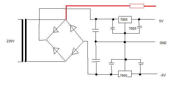

Ich habe hier ein Phänomen, das ich nicht verstehe.
Ich habe eine Uhr gebaut, die mit Netzfrequenz betrieben wird, die für
eine Minute nur ~58 Sekunden braucht.
Der Reihe nach:

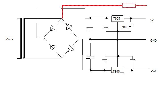

Ich benutze mein Standard-Bastel Netzteil, das so wie im beiliegenden
GIF aufgebaut ist. Nichts besonderes: Trafo - Gleichrichter - Siebelko,
die eine virtuelle Masse bilden, 7805 + 7905. Alles ganz normal
aufgebaut.
Auf einem Steckbrett steckt ein Mega16, mit LCD drann.
Nun brauchte ich auf die Schnelle einen Zugang zu den 50Hz. Also hab ich
mir in mein Standardnetzteil (eines der wenigen Dinge denen ich vor
Jahren ein Gehäuse verpasst habe :-) auf die Schnelle einen Abgriff nach
dem Trafo verpasst (die rot markierten Teile) und gehe damit auf den
INT2 des Mega16 (über 1k-Schutzwiderstand).
Der INT2 löst auch aus. Nur wie gesagt: Es sieht so aus als ob meine
Netzfrequenz so um die 54Hz liegen würde, meine Uhr benötigt für 1
Minute nur ~58 reale Sekunden. Und das kann ich nicht glauben!
Kann es sein, dass ich Schmutz in der Netzspannung habe (Kühlschrank,
Fenseher, was halt sonst noch so im Haushalt keucht und fleucht)?
Edit: Ach ja, reibt euch nicht zu sehr an der 7805/7905 Beschaltung auf.
Im echten Gerät wird dann nur ein 7805 sitzen und es gibt auch keine
virtuelle Masse mehr. So wie es jetzt ist, ist es nur ein Testaufbau.
Mir geht es ausschliesslich darum, warum ich keine 50Hz habe.

Aber ja, du mußt die Netzspannung schon filtern. Am einfachsten
sicherlich mit einem AC-Optokoppler. Insbesondere im Nulldurchgang
sollte die Schaltung blind sein!
Andere Möglichkeit ist der klassische SR-FF als 'Entprellschaltung'.
Die echte Netzfrequenz schwankt normalerweise nicht mehr als um +- 0,2Hz
und wird im 24h Mittel nachgeregelt.

von Schrotty (Gast)
zwei unschöne Dinge:
1. Du gibst auf den Int-Eingang ein Sinus-Signal
Ich kenn den Mega nicht, aber wenn er keinen ST-Eingang hat, dann kann
das zu unliebsamen Überraschungen führen, wenn an einem normalen
Digitalen Eingang die Flanken zu flach sind.
2. Wie hoch ist eigentlich die Spitzenspannung an deinem INT-Signal?
Wohl deutlich über 5V, oder? Und ob das der Mega lange mitmacht, wage
ich zu bezweifeln.
Auch dies könnte natürlich ein Fehlverhalten verursachen, da du den Pin
weit ausserhalb der Spezifikation betreibst.
Oder hab ich hier was  übersehen??

von Andreas S. (andreas) (Admin) Benutzerseite
Hat er.
> ich zu bezweifeln.
Der Pin hat interne Schutzdioden, zusammen mit dem Widerstand begrenzt
das Strom und Spannung auf ungefährliche Werte.
Ich würde auch auf Schmutz in der Netzspannung tippen. Ein Tiefpass wäre
wohl sehr zu empfehlen.

von Benedikt K. (benedikt)
Wie schon geschrieben wurde: Die Schaltung so ist Mist.
Gerade rund um den Nulldurchgang sind Rundsteuersignale und Co aktiv.
Der Interrupt Pin fängt sich daher jeden möglichen Mist ein.
Von daher gilt hier das gleiche wie bei Tastern: Entweder du
"entprellst" hardwaremäßig (über einen Tiefpass/Bandpass) und lieferst
dem µC ein sauberes Rechtecksignal, oder du musst softwaretechnisch ran
indem du keinen Interrupt Pin verwendest, sondern das Signal mit einer
höheren Frequenz samplest und Störungen rausschmeißt: Wenn die Frequenz
an dem Pin sehr von 100Hz nach oben abweicht, dann wird der Impuls
ignoriert, wenn er nach unten abweicht wird auf interne Zeitbasis
umgeschaltet.
Ich habe beides bei mir verwendet, da ich ähnliche Probleme hatte,
seitdem stelle ich die Uhr 2x im Jahr: Einmal +1 Stunde, einmal -1h...

von Karl H. (kbuchegg)
Ich hab schon befürchtet, dass das mein Problem sein wird.
Darauf wirds wohl hinauslaufen.
Ich vermute mal wie oben schon gesagt, dass an der entsprechenden
Schwelle der Interrupt "prellt" also zu oft ausgelöst wird, wegen dem
Dreck auf der Leitung. Der Schmitt Trigger Bereich des AVR Eingangs
könnte zu klein sein.
Alternativ könnte es ja auch sein, dass die hohe Spannung Probleme
macht. Kann ich mir aber nicht vorstellen, da du ja einen entsprechenden
Vorwiderstand einsetzt.
Ich würde mal versuchen:
1. Externe Clamp Diode auf 5V (Nur um das auszuschließen, ist ja schnell
reingefummelt).
2. RC Tiefpass am Signal vielleicht? Die Verzögerung sollte ja keine
Probleme machen bei dieser Anwendung
EDIT: Auf jeden Fall, die russische Schaltung spricht nicht gerade für
dich, KH ;) ;)
Abdul K. schrieb:
> Karl heinz Buchegger schrieb:
>> So um die 9V
> Du bist nicht gerade ein Vorbild. Gehe lieber als Gast rein.
Mea culpa

von Michael W. (retikulum)
Na ja, ich würde das Signal direkt am Plus des Gleichrichters abgreifen
und in Reihe zum Siebelko eine Diode schalten. Somit haben zumindest
Steuersignal und Schaltung die gleiche Masse.
Michael

von yalu (Gast)
Die drei wichtigsten Punkte sind bereits genannt worden, hier sind noch
ein paar Kommentare dazu:
1. RC-Tiefpass verwenden. Er sollte die Störungen so weit reduzieren,
   dass sie sehr deutlich unter der Amplitude des 50-Hz Signals liegen,
   so dass der Schmitt-Trigger in (3) greifen kann.
2. Amplitude so weit reduzieren, dass sie im Eingangsspannungsbereich
   des AVR liegt. Mit der Amplitude werden auch die Störungen reduziert.
   Die Reduktion der Amplitude kann bspw. über eine entsprechend große
   Zeitkonstante des o.g. TP erfolgen.
   Durch das Beschneiden mit den Schutzdioden reduzierst du zwar die
   Amplitude des Nutzsignals, nicht aber die der Störungen (wenn diese
   unterhalb von 5Vpp liegen).
3. Schmitt-Trigger verwenden. Die Hyterese muss ein Stück größer als die
   Spitze-Spitze-Spannung der nach dem TP verbleibenden Störungen, aber
   ein Stück kleiner als die Amplitude des Nutzsignal sein. Damit das
   überhaupt geht, ist der Tiefpass in (1) wichtig. Die AVR-Eingänge
   haben eine Hyterese von etwa 0,5V, was evtl. zu wenig ist.
Optional kannst per Software dafür sorgen, dass der Interrupteingang
immer nur in einem schmalen Zeitfenster (es kann noch deutlich schmaler
sein als von Peter vorgeschlagen) um den erwarteten Triggerzeitpunkt
herum aktiv ist. Damit werden die Störungen zwar nicht komplett
eliminiert, aber immerhin wird die Wahrscheinlichkeit, dass sie zu
unerwünschten Zählimpulsen führen, deutlich verringert. Diese Maßnahme
ist aber kein Ersatz, sondern nur ein Zusatz für die drei erstgenannten.
Du hast uns zwar verboten, über deine Netzteilschaltung zu lästern, ich
tu's trotzdem ;-)
... weil sie vielleicht mit deinem Problem zusammenhängt: Die GND-Lei-
tung hat überhaupt keine DC-Verbindung zum Rest des Netzteils. Wenn der
Stromverbrauch an der +5V- und der -5V-Leitung im kurzfristigen Mittel
nicht exakt gleich ist, wird das GND-Potential wegdriften, so dass der
Schwellwert für die Auswertung des 50-Hz-Signals nicht mehr stimmt. Am
besten schließt du den Kondensator unten links einfach kurz, dann hast
du eine uniploare Stromversorgung, wie du sie für später sowieso geplant
hast.
von yalu (Gast)
Nachtrag, ich schrieb:
> Die GND-Leitung hat überhaupt keine DC-Verbindung zum Rest des
> Netzteils.
Korrekt wäre " fast keine DC-Verbindung". Über die GND-Leitungen der
beiden Regler kann ein Ausgleichstrom fließen, der aber bei angeschlos-
senem AVR und wahrscheinlich vorhandenen Peripheriekomponenten evtl. zu
klein ist.
von spess53 (Gast)
Hi
Das Netzteil ist insgesamt etwas gewöhnungsbedürftig. Einer derartige
Schaltung setzt man eigentlich nur bei Trafos mit Mittelanzapfung, die
mit Masse verbunden ist. Die vorliegene Schaltung hat den Nachteil, das
der Strom vom positiven Regler über den Negativregler zurückfliesst. Mag
bei kleinen Leistungen gehen. Mein Fall wäre es trotzdem nicht.
Zur Triggerung deiner Uhr würde ich einen Optokoppler mit antiparalleler
Diode zur Led nehmen.
MfG Spess

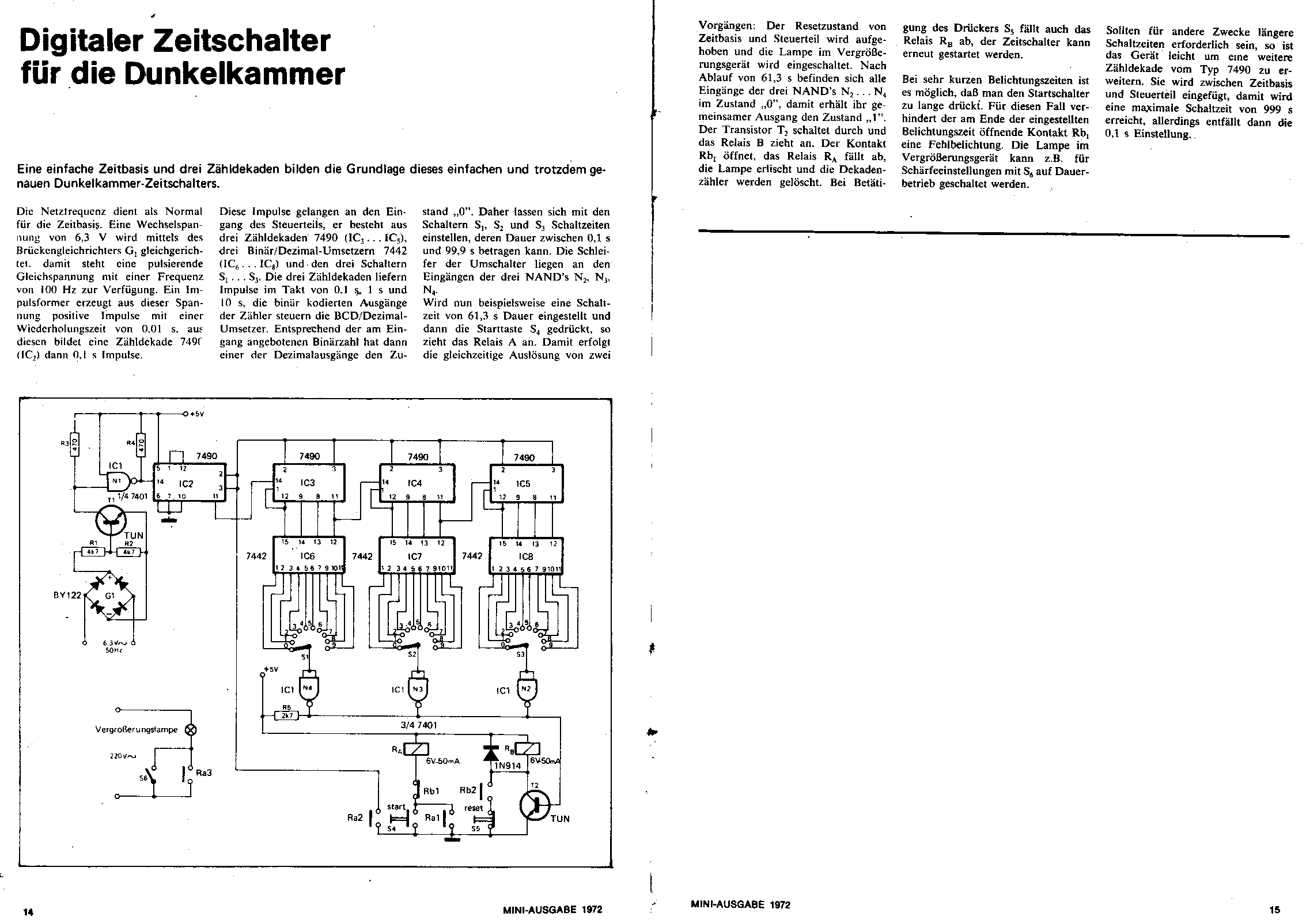

von Gast (Gast)
Naja, ansich wärs mit pedas Lösung auch schon getan...
So hat man das FRÜHER gemcht - Elektor Miniaturausgaben von 1972 und
1973. Quarze waren noch viel zu teuer.

von Kai Klaas (Gast)
>50Hz aus Optokopplern zu gewinnen, scheint auf jeden Fall eine gute
>Idee, da
>1.Die kleinen Störungen unterhalb der Einschaltschwelle der LED
>verschwinden.
>2.Das Masseproblem umgangen wird.
Mich stört die völlig fehlende Tiefpaß-Filterung. Außerdem ist mir die
Hysterese für meinen Geschmack auch nicht groß genug.
Ich habe schon Schaltungen gesehen, bei denen die 50Hz mir drei
hintereinandergeschalteten identischen RC-Gliedern gefiltert wurde.
Danach folgte ein OPamp mit Verstärkung und ein schneller
Schmitt-Trigger mit großer Hysterese. Mit dem Ausgangssignal wurde eine
PLL-Stufe mit sehr kleinem Ziehbereich gesteuert, die auch bei
kurzzeitigen Netzausfällen weiterhin den Takt liefert. Letztlich wurde
das PLL-Ausgangssignal für die Takterzeugung verwendet und nicht der
Ausgang des Schmitt-Triggers.
Was oft auch vergessen wird, ist, daß ein öffnender Gleichrichter im
Netzteil in Verbindung mit der Induktivität der Sekundärtwicklung selbst
heftige Schwingungen verursachen kann. Die Gleichrichterdioden sollten
daher mit 10...47nF Kondensatoren gebrückt werden oder man schaltet der
Sekundärwicklung einen 100nF Kondensator parallel, noch vor dem
Gleichrichter.
Kai Klaas

von Knut B. (Firma: TravelRec.) (travelrec) Benutzerseite
Der 1kOhm Serienwiderstand am INT-Pin ist viel zu klein. Bei 12V
Trafospannung sollte man wenigstens 47kOhm benutzen, um die Body-Dioden
nicht zu grillen, ganz abgesehen vom AVR selbst, der bei zu wenig
Stromaufnahme auf über 7V hochlaufen müßte.
