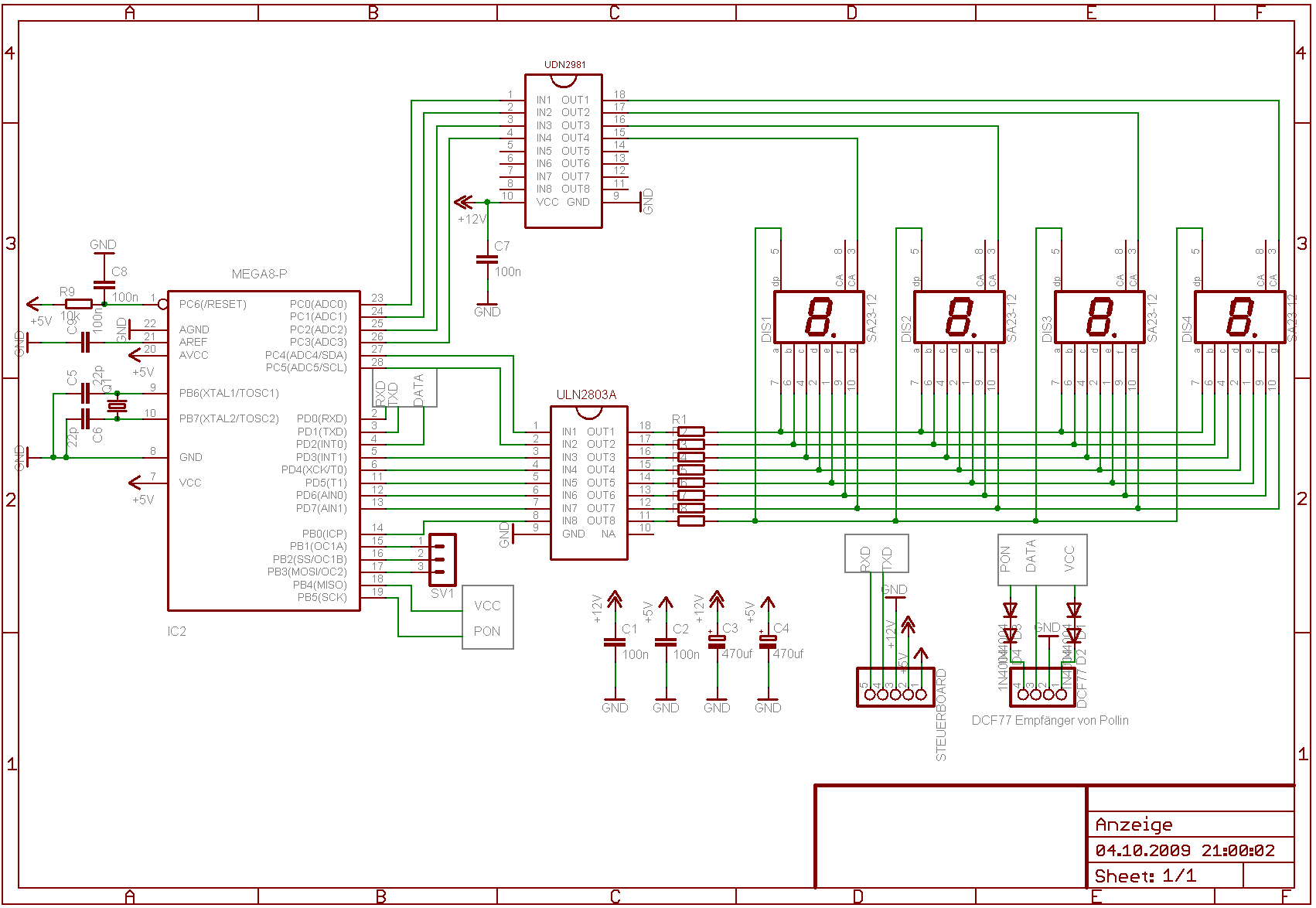

Hallo.
Ich bin gerade dabei eine Funkuhr zu planen und ich habe an einigen
Stellen Schwierigkeiten.
Ich möchte 4 7-Segmentanzeigen (Reichelt: SA 23-12 RT) mithilfe des
Multiplexverfahrens ansteuern.
Da ich noch ein Anfänger bin, kann ich dem Datenblatt der
7-Segmentanzeige die benötigte Spannung und die benötigte Stromstärke
nicht entnehmen.
Deshalb folgende Fragen:
1. Kann ich die Segmentanzeigen direkt mit dem AVR ansteuern? (Ich bin
mal davon ausgegangen, dass das nicht geht...)
2. Sind die Treiber, die ich benutzt habe, richtet beschaltet?
3. Wie groß müssen die Vorwiderstände für die Segmentanzeigen sein?
4. Wie wird der DCF77-Empfänger von Pollin korrekt beschaltet?
5. Seht ihr noch andere Fehler im Schaltplan?
mfg Florian

von Anja (Gast)
1.) Direkt geht bei diesen Displays nicht da 4 Dioden in Reihe
geschaltet sind.
2.) Sieht für mich plausibel aus.
3.) + 5.)
die Anzeigen haben 7,4-10V Durchlaßspannung bei 20mA.
Mit ca 1 V  für die Darlingtons und ca 2V für den UDN-Treiber bleibt bei
12 V nichts mehr für die Vorwiderstände übrig. (außer bei den
Dezimalpunkten da hier nur 2 Dioden in Reihe sind). Mit den
Vorwiderständen mußt Du die Toleranzen in den Durchlaßspannungen
abgleichen. -> an den Vorwiderständen sollte mindestens die doppelte
Toleranz der Dioden abfallen. (also ca 5V wären gut).
Den mittleren Strom legt man irgendwo auf 10-20mA fest. Die Beschränkung
liegt meist in den Digit-Treibern. Bei 1/4 Duty brauche ich den 4-fachen
Nominalstrom. bei im Mittel 5 aktiven Segmenten komme ich bei 10mA  4
5 = 200 mA für die UDN-Treiber (also ca 40mA/Segment gepulst). Wenn man
höher dimensioniert muß man schon sehr genau nach den Toleranzen der
Durchlaßspannungen schauen. Aus diesem Grund nehme ich gerne Displays
mit gemeinsamer Kathode. An den ULN-Treibern auf der Low-Side fallen nur
ca 1,1V ab. Die bleiben dann etwas kühler.
Die Widerstände (außer Dezimalpunkte) rechnen sich bei Dir dann als
UVersorg - UDisplay (40mA = 7.6V typ) - UUDN (200mA = 1.7V typ) - UULN
(0.8V typ) / 40mA.
Bei 15V Versorgung also ca 120 Ohm.
von Florian (Gast)
Hallo.
Danke für die Antworten!
>Seite 2, VF, Forward voltage, 7,4V typ.
Also im Datasheet
(http://pdf1.alldatasheet.com/datasheet-pdf/view/93944/ETC/SA23-12.html)
steht bei mir dieser Wert nicht drin.
Also auf Seite 2 steht nichts von Forward voltage.
Auf S. 3 stehen ein paar Werte. Doch da beträgt die Spannung ~2V.
Habe ich da das falsche Datenblatt gewählt?
Zu Anja,
Ich probiere gerade die gesamte Rechnung nachzuvollziehen.
Ich probiere das mal zusammenzufassen:
- Von der Versorgungsspannung würde 1,7V (UDN), 0,8V (ULN) und 7,6V
(Segmente) abfallen.
- Im normalen Betrieb würde ein Segment 7,6V bei 10 - 20mA vertragen.
- Beim Multiplexen geht etwas an Helligkeit verloren. Deswegen setzt man
die Stromstärke höher.
- Logisch wäre es, wenn die Stromstärke vervierfacht wird. Das würde
dann eine Stromstärke von 10mA * 4 = 40mA pro Segment machen.
- Wenn alle 7 Segmente an wären, dann würde ein Strom von 40 mA * 7 =
280 mA machen. Also kein Problem für die Treiber, die bis 500 mA
vertragen können.
- Es gilt: R = U / I; also R = (15V - 1,7V - 0,8V - 7,6V)/0,04 A = 122,5
ohm ~= 120 ohm
Soweit richtig? (Toleranzen habe ich jetzt mal weggelassen)
Jetzt noch eine Frage:
- Hier (http://www.mikrocontroller.net/articles/LED-Matrix) wird vor
Software-/Hardwarefehlern gewarnt. Wenn also die Software aussetzt, dann
ist meine Anzeige kaputt. Deswegen die Frage:
Wenn ich nun die Displays "normal" betreiben würde: wie dunkel würden
diese dann sein? Noch im akzeptablen Bereich?
Rechnung für den Normalbetrieb:
U = 12V - 7,6V - 1,7V - 0,8V = 1,9V
R = U/I = 1,9V / 0,02 A = 95 ohm
mfg Florian
von Falk B. (falk)
@  Florian (Gast)
>Also im Datasheet
>(http://pdf1.alldatasheet.com/datasheet-pdf/view/93...)
Aber in dem bei Reichelt.
http://www.reichelt.de/?;ACTION=7;LA=6;OPEN=0;INDEX=0;FILENAME=A500%252FSA23-12RT.pdf;
Nein, aber ein altes. In dem steht nich die FLussspanung des SEGMENTS,
sondern der einzelnen Dioden. Und da in einem Segment 4 Dioden in Reihe
liegen . . .
Ja. Bei Segment eher noch mehr, denn beim Muxen hat man hohe Ströme, da
fällt auch über eine LED mehr Spannung ab. Eher 8..8,5V.
Ja.
Nicht wenn man es richtig macht ;-)
> Deswegen setzt man die Stromstärke höher.
Ja.
Ja.
>vertragen können.
Ja.
>ohm ~= 120 ohm
Passt.
Ausprobieren. Wir wissen nicht, was für DICH akzeptabel ist.
MfG
Falk

von Anja (Gast)
das meiste hat ja Falk schon beantwortet.
Ich benutze die DCF77-Module von Conrad.
Schaltplan dürfte da zwecklos sein. außer der Ferrit-Antenne und einem
großen Schwarzen Klecks sieht man da nichts.
noch ein paar Anmerkungen:
laut Datenblatt vertragen die Displays bis zu 40 mA. D.h. bei 10 mA
mittlerem Strom und 4 Digits würde ich mir noch keine Sorgen machen.
Bei höheren Strömen sollte dann der interne Watchdog verwendet werden
und die Schaltung so ausgelegt daß bei einem Reset (oder der
Flash-Programmierung) das Display aus ist.
In sehr alten Siemens Datenbüchern (heute Osram) waren übrigens
Diagramme (HD1133) die angegeben haben welcher Mittlere Strom die
gleiche effektive Helligkeit liefern wie ein DC-bestromtes Display. Bei
1/8 Duty benötigt ein rotes Display nur ca 80% mittleren Strom. Die
anderen Farben (gelb orange grün) sogar nur ca 50-60% mittleren Strom.

laststrom-abhängig.
Gruss
